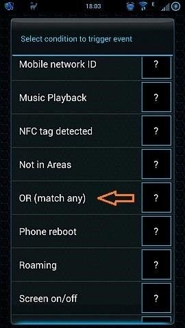

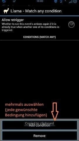

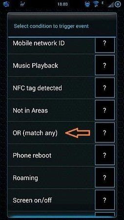

Wenn du das "Oder" auswählst, macht ein neues Fenster auf; darin mußt du dann deine gewünschten Bedingungen einfügen (also nicht direkt auf "zurück" gehen).

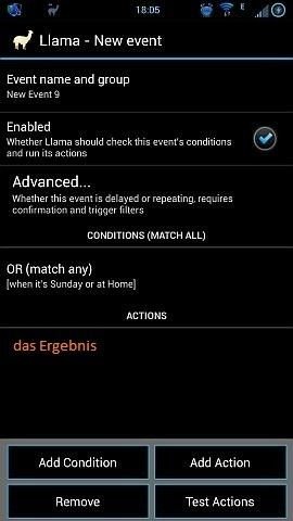

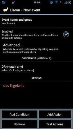

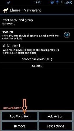

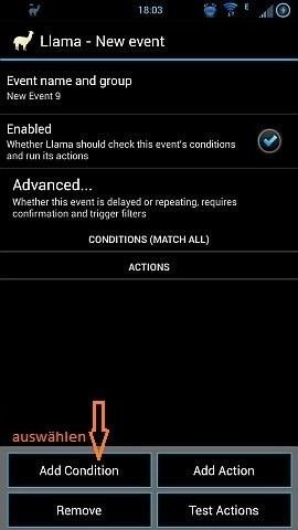

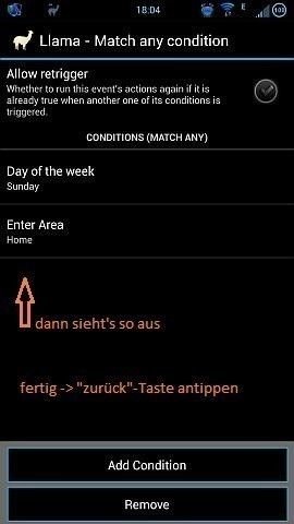

Nur mal um sicherzustellen, daß wir beide vom selben reden:

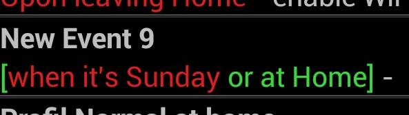

und so sieht es dann im Regelsatz aus:
[das orange sind meine Anmerkungen ...]

bin mir nicht sicher, ob das nicht doch ein Fehlbedienung ist - das Anlegen einer ODER (entsprechendes gilt für UND)-Bedingung, ist nicht eben intuitiv gelöst.
- Intuitiv aber FALSCH: (1) erste Bedingung anlegen, dann (2) ODER-Bedingung anlegen und dann darin (3) eine zweite Bedingung anlegen - das klappt nicht und führt zu dem eingangs bemängelten Verhalten der App.
- nicht intuitiv aber RICHTIG: als erstes die ODER-Bedingung anlegen und innerhalb des sich dann öffnenden Fensters sämtliche Bedingungen anlegen, die mittels ODER verknüpft werden sollen. Dann kommen diese Bedingungen auch in "die Klammer".
