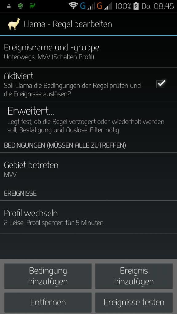

Hier ein Beispiel meiner Öffi-Regel.
Die nächste Regel wäre dann, öffentlich auf Profil Laut oder eine andere ortsgebundene.

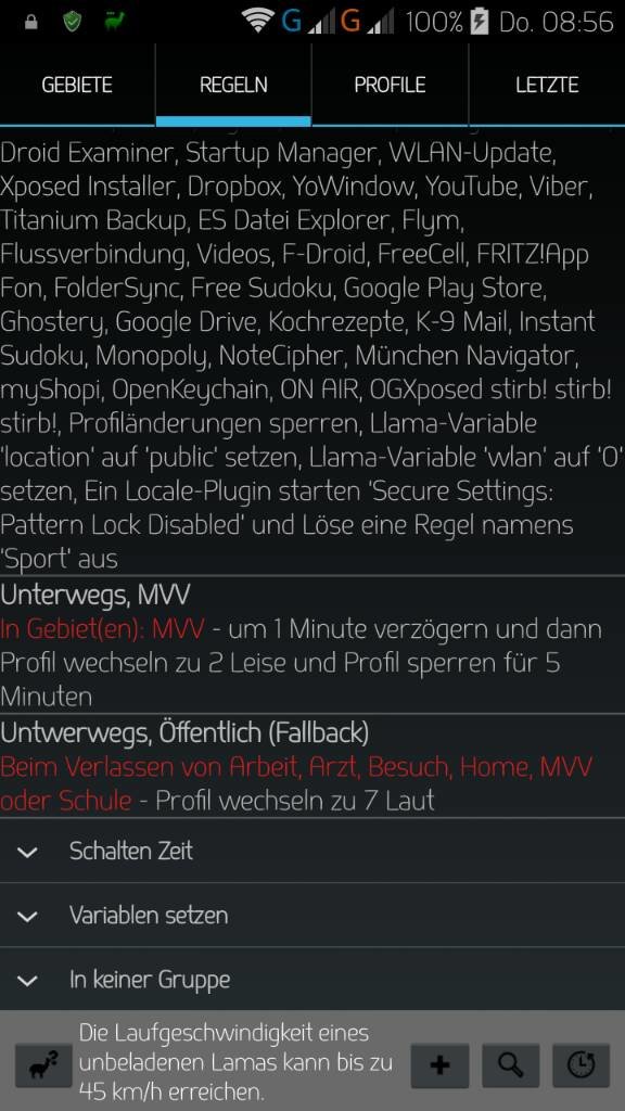

hier sieht man die nächste die wahrscheinlich folgen würde.
Die Gebiete sollten einigermaßen erfasst sein und eine Fallback-Regel um Differenzen abzufangen.
Vielleicht noch ein Ansatz: kurze Regeln verwenden, variablen setzen, auswerten und verwenden, mit Regeln die Gerätefunktionen schalten, mit Lokationen und Umgebungen die Profile umschalten.

Meine regeln sehen ähnlich aus, aber im 2. Bild ganz oben all die Apps, warum stehen die da? Sind bei mir nicht.
"......mit Regeln die Gerätefunktionen schalten" - das machen wir doch, oder wie meinst du das?
".....mit Lokationen und Umgebungen die Profile umschalten."
Damit meinst Du doch die Einlogmasten, oder?
Variable - kenne ich mich gar nicht mit aus
Ganz unten, die 3 nach unten zeigenden Pfeile habe ich auch nicht.
Wann erscheinen diese?
Er hat als Ereignis definiert, alle genannten Apps sollen beendet werden.
Diese Gruppierung erscheint, sobald du Regeln in Gruppen aufnimmst. Du kannst jede Regel einer Gruppe zuordnen. In der Übersicht kannst du diese dann einklappen.
Bei mir ist es mittlerweile eine komplexe Konfiguration geworden. Lasse sehr viel, fast alles, von Llama schalten.
Der obere Teil gehört zu einer anderen Regel, die noch "all in one" ist. Tut auch nicht so richtig, werde sie zerstückeln.
Regeln sind alle. Jedoch meine Sicht auf Regeln sind eher die Schaltregeln. Die Gerätefunktionen ein/ausschalten. z.B. WLAN, GPS, Flugmodus, Bildschirmsperre u.a.
Die Profile schalten nur die Lautstärke/Vibration. Die werden anhand Szenarien Ort+Zeit+Ereignis definiert.
Eine Lokation ist in bzw. Teil einer Umgebung.
z.B. der Accesspoint zu Hause, aber nicht der Aufenthalt im Garten od. Supermarkt um die Ecke. Alle drei sind aber oft durch die gleiche Funkzelle abgedeckt. Dafür nutze ich Variablen. Ob (Lokation) tatsächlich mit dem Router verbunden, ob ein anderer AP sichtbar ist oder ob ich unterwegs in die Arbeit bin (mich entferne). Daher auch die kurzen Pufferzeiten (Verzögerungen) zwischen zwei Regeln.
