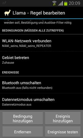

Jopp. Hier is vielleicht was brauchbares.

hm, könnte an dem "falls nicht verbunden" liegen.
Der Ping bei einer BT-connection kommt ja auch nur alle paar sekunden. D.h. wenn du aus dem Auto steigst ist die Verbindung zw. fon und Auto noch aktiv und Llama wird dir das nicht deaktivieren. Erst wenn die BT-Kopplung nicht mehr erkannt wird dann schält dir LLama die BT-Verbindung ab.
Harte Trennung macht vielleicht mehr sinn.

Joa Betreten des Hauses wird Llama nicht erkennen.
In deiner jetzigen Einstellung ist die BT-Kopplung "höher" angesetzt als die WLAN-Kopplung. Deshalb muß es erst ein Timeout der BT-Kopplung geben bevor dir Llama BT abschält. (--> "falls nicht verbunden").
Also probiers mal so:
Wenn verbunden mit Router Dann BT hart abschalten aber z.B. 30s verzögert.
D.h. wenn du vor dem Haus parkst und das fon sich bei dir am Router einloggt, dann wird nach 30s die BT-verbindung hart abgeschalten. Nebeneffekt kann halt sein, dass wenn du noch im Auto vorm Haus telefonierst das Gespräch dann plötzlich abgewürgt wird.
Ist ne doofe Sache. Da mußt du nun selber festlegen was dir wichtiger ist. Die saubere Abkopplung der BT-Verbindung vom Auto oder die Verbindung mit dem WLAN.

So. Hat heute nicht geklappt. Habe BT geändert zu einfach aus - ohne wenn verbunden dann nicht. Aber bin heute nach Hause gekommen und habe mal zehn Minuten gewartet und dann aufs Handy geschaut. Da War immernoch das BTLogo zusehen und nach ca. fünf Sekunden war dann da wlan-Logo zu sehen. Geht also nicht so wie ich mir das vorstelle. Hat vielleicht doch noch einer ne Idee?
