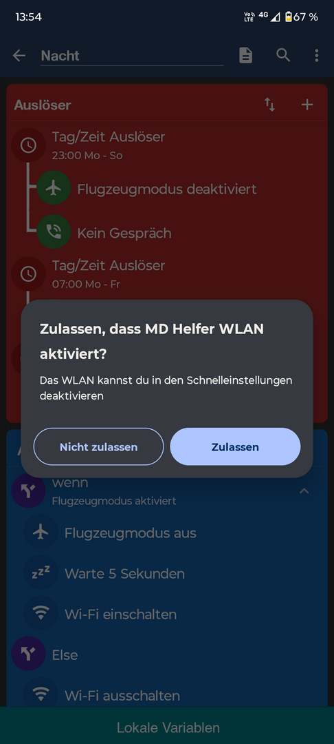

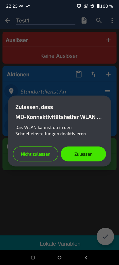

Wenn ich "WiFi einschalten" als Aktion eintrage, kommt immer die Abfrage lt. Screenshot. Ich kann das durch die Aktion "UI Interaktion" (Auswahl: click) zwar umgehen, meine aber, das diese Abfrage neu ist. MD Konnektivitätshelfer ist installiert, ADB vorhanden.
Weiß jemand Rat? Hab ich in den Einstellungen irgendwas verstellt?

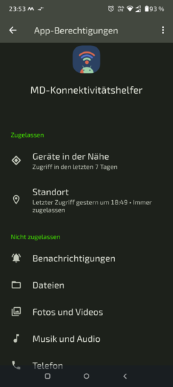

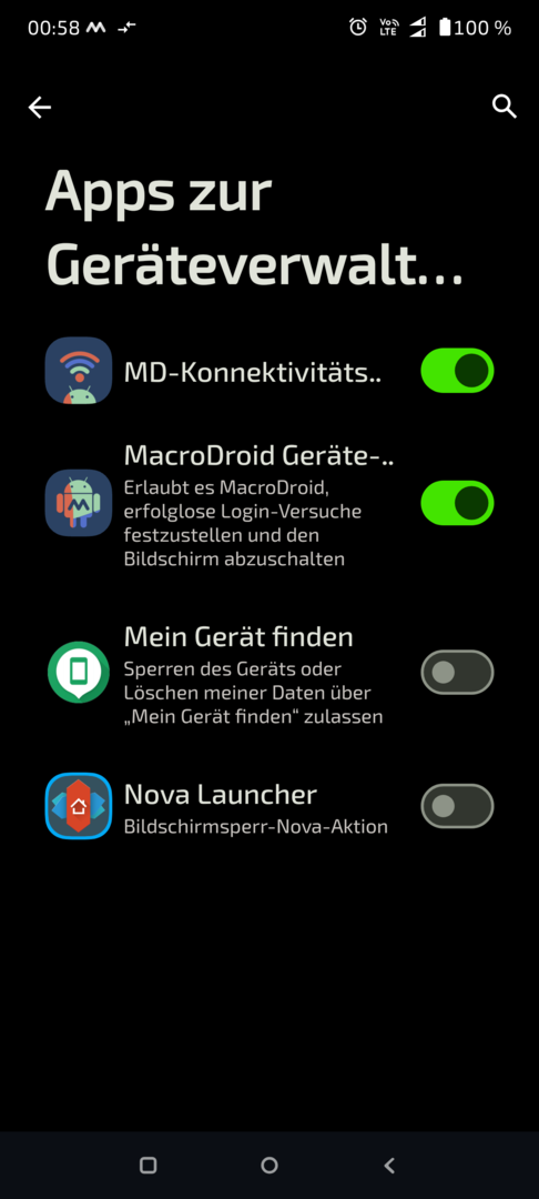

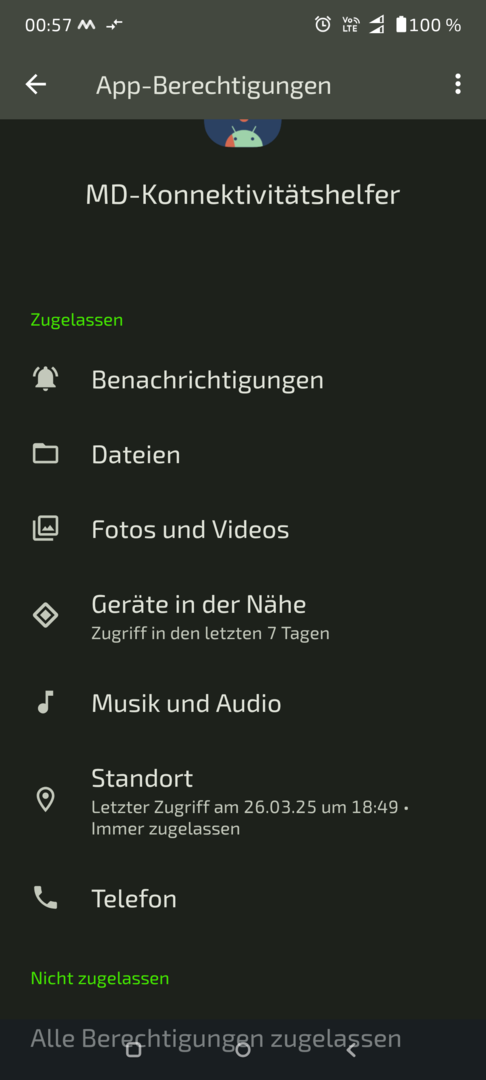

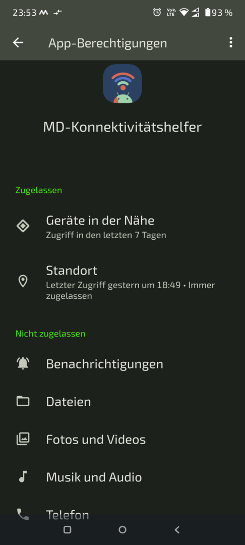

Die Helfer App muss als Geräte Admin eingestellt werden und alle Berechtigungen bekommen.
Danke für deinen Antwort! Hab's jetzt wie unten eingestellt. Meldung kommt trotzdem noch.
Moto Edge 50 Neo, Android 15
Verdammt, das war für mich immer der aha Moment, nachdem ich ewig nach dem Fehler gesucht habe, obwohl ich das Thema schon mehrfach durch hatte. Man wechselt ja nur alle paar Jahre das Handy und dann vergisst man das wieder. Hast Glück, dass ich mich damit erst vor wenigen Wochen herum plagen musste 😂
Mach mal nen Neustart und öffne die Helfer App selber, wenn noch nicht geschehen.
Vielleicht sagt dir die App ob was fehlt.
Kenne weder das Gerät, noch die Konnektivitätshelfer App.

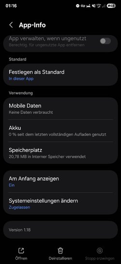

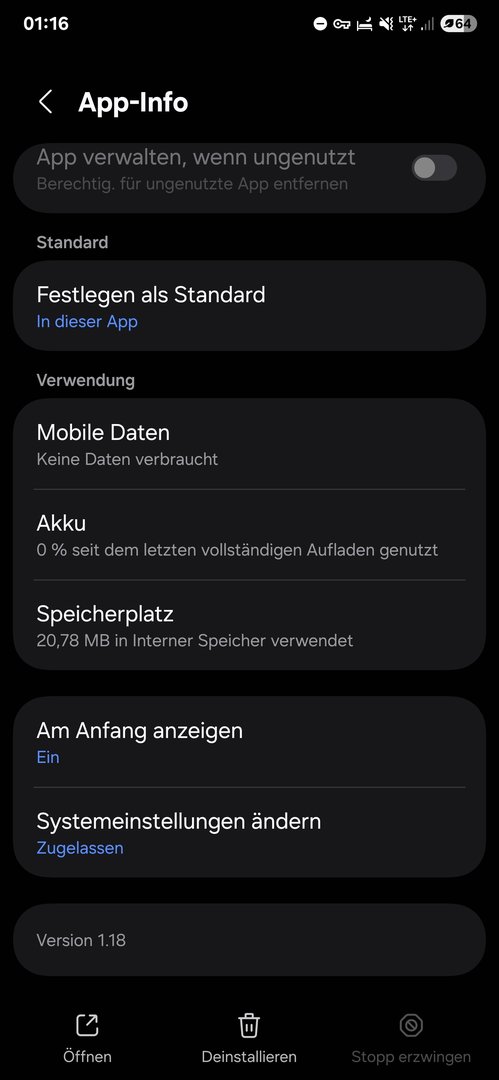

PS: "Systemeinstellungen ändern" auch zugelassen?

Manchmal brauchts scheinbar nur etwas Zeit... Nachdem ich die Einstellungen gestern Nacht vorgenommen und einen Neustart gemacht hatte, ging es nicht. Heute morgen (nach Flugmodus über Nacht) funktioniert es. Verstehe ich zwar nicht, aber letztendlich spielt das ja keine Rolle. Danke für eure Hilfe!

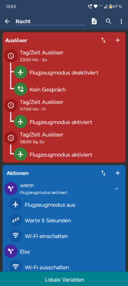

Hab auch ein Motorola Edge Neo 50 seit ein paar Wochen und es funktioniert fast alles mit Macrodroid bei Android 15.
Allerdings wird der Flugzeugmodus manchmal nicht erkannt und auch wie hier geschrieben die Abfrage beim Einschalten des WLANs kommt jedes Mal.
Hab natürlich die adb Kommandos gemacht und auch gerade nochmal neu gestartet. Alle Berechtigungen für den MD Helper erteilt.

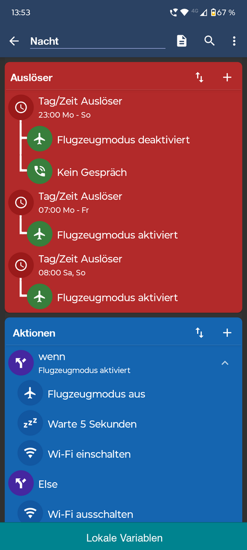

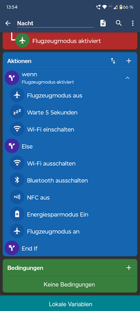

Ich lasse übernacht ein Macro laufen, welches um 23 Uhr in den Flugmodus schaltet und alle Verbindungen deaktiviert (WLAN, Bluetooth, NFC), und in der Früh sollte es wieder eingeschaltet werden. Manchmal funktioniert die Erkennung nicht, dass der Flugmodus aktiv ist (Bedingung), aber das WLAN einschalten kommt stets mit der Abfrage. Auch wenn ich auf testen gehe.
Gibt es noch andere Lösungsansätze? Danke
