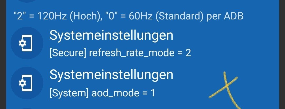

@marseck ändere am besten die Systemvariable per Macrodroid.
Also, zuerst die entsprechende Systemvariable (kann je Hersteller unterschiedlich heißen) finden, dann manuell die Modi des AoD wechseln und den Eintrag dazu festhalten, danach das Makro entsprechend schreiben.

@marseck
Bsp. Schaltet bei mir das AoD wieder ann
Bzw. die Variable darüber die Frequenz...
