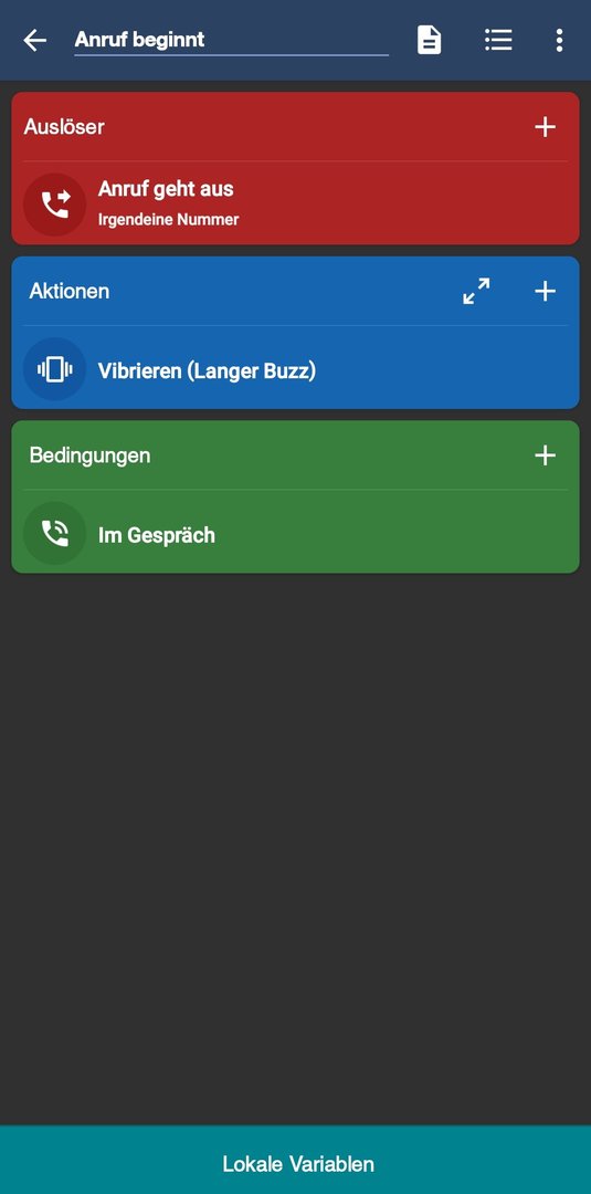

Ich bin gehörlos. Möchte wenn ich wo anrufe zB meine Mutter oder Notfallnummer, das wenn nach dem ... tuuut ... tuuut ... tuuut ... die verbindung steht es vibriert. Nicht wärend dem tut...tut. auch nicht davor.
Im Ahnhang funktioniert leider nur Anruf beendet.
Bräuchte auch für Anruf gestartet.
Weis nicht weiter 😟
  • anruf_start-ende.zip
Bin noch immer am Rätseln wie das Vibrieren bei Anruf verbindung beliebig Vibrieren lassen kann.
Aufgrund meiner Taubheit wäre es für sehr hilfreich zu spüren wenn ich verbunden bin. Sollte ein Notfall sein und ich wähle die Notfallnummer weis ich momentan nicht ob ich verbunden bin oder nicht. Konnte bisher nur Auslöser für 'Anruf beendet' finden. Anruf verbunden fand ich noch nicht.
Leider habe ich es nicht zusammen gebracht. Vibriert leider nur beim beenden. Nicht wenn die Anruf verbindung erfolgreich ist. Entweder es vibriert vor dem tuut oder gar nicht bei bestehnder Verbindung.
Kann mir vll bitte jemand ein fertiges Magro schicken das diese gewünschte funktion hat? 😟

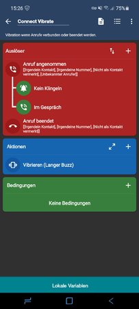

Habe es nun so versucht.
Leider Vibriert es noch immer nicht wenn der Anruf verbunden wurde. Beim beenden klappt es.
Weis wirklich niemand wie man das lösen kann?
Ich bräuchte das für mich da ich gehörlos bin 😟
  • ConnectVibrat.zip

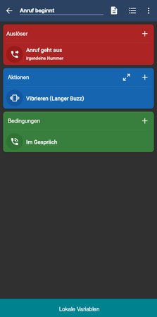

Hallo @netfreak
Versuchs mal mit der Bedingung "Im Gespräch", vll ist das ja genau der Punkt
@Rayden86
Hab es gerade getestet. Funktioniert nicht. Es sollte einmal lange Vibrieren wenn der Empfänger annimmt oder sich die Mobilbox meldet. Aber mit der Einstellung funktioniert es leider gar nicht.Screenshot_20220227-141238_MacroDroid.jpg

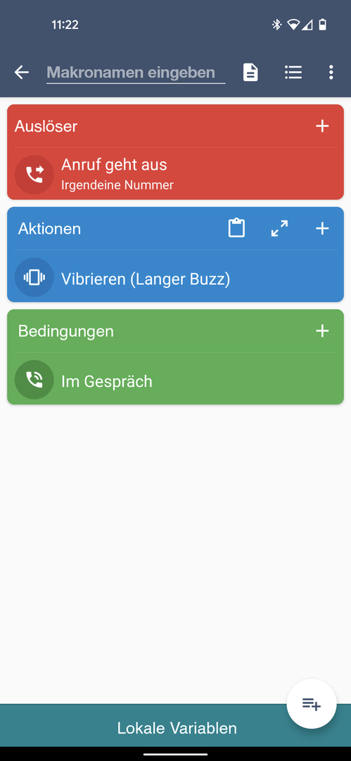

Hallo, wurde hier schon eine Lösung gefunden? Falls nicht, darf ich fragen welches Smartphone genutzt wird? Viele Smartphones haben die Funktion "Vibration bei Anrufannahme" schon fest verbaut. Dazu unter der Telefon-App oben auf das Menü tippen, dann Einstellungen, Töne und Vibration und schlussendlich Vibration bei Anrufannahme. Falls der Eintrag bei dir nicht vorhanden ist, sehe ich mir die Macros gerne mal an.
Grüße, Andree
@phone-company
Diese funktion gilt ja nur wenn ich einen Anruf an nehme, funktioniert aber nicht wenn ich anrufe und der am anderen Ende nimmt an.
Genau das möchte ich aber. Möchte spüren mit Vibrieren wenn der Angerufene annimmt oder die Mobilbox annimmt.
@netfreak ja ich verstehe die Intention inzwischen. Um zu wissen daß auch jemand dran ist wenn du zB einen Notruf absetzen willst.
Aber
Alle meine Geräte die ich hier habe vibrieren erst wenn der Gesprächspartner abgenommen hat. Deshalb hab ich es hier erwähnt... es gibt einmal die Version wenn mein Gesprächspartner abnimmt vibrieren und wenn ich annehme... Schau Mal in den Einsatz nach... Bzw sag mir eben was du für ein Smartphone nutzt .... Ich habe fast alles hier rumliegen und kann es testen
@phone-company
Ich benutze ein Samsung Galaxy A51 mit Android 10 und Root → Magisk 24.3 (24300).
Reaktionen: 85950
@phone-company da vibriert es kurz und sehr schwach. Aber ich möchte das vibrieren sehr stark haben und etwas länger.
@netfreak okay ich schaue Mal ob ich ein macro zusammenbekomme
