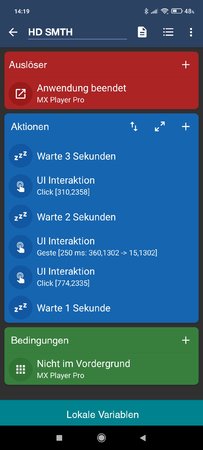

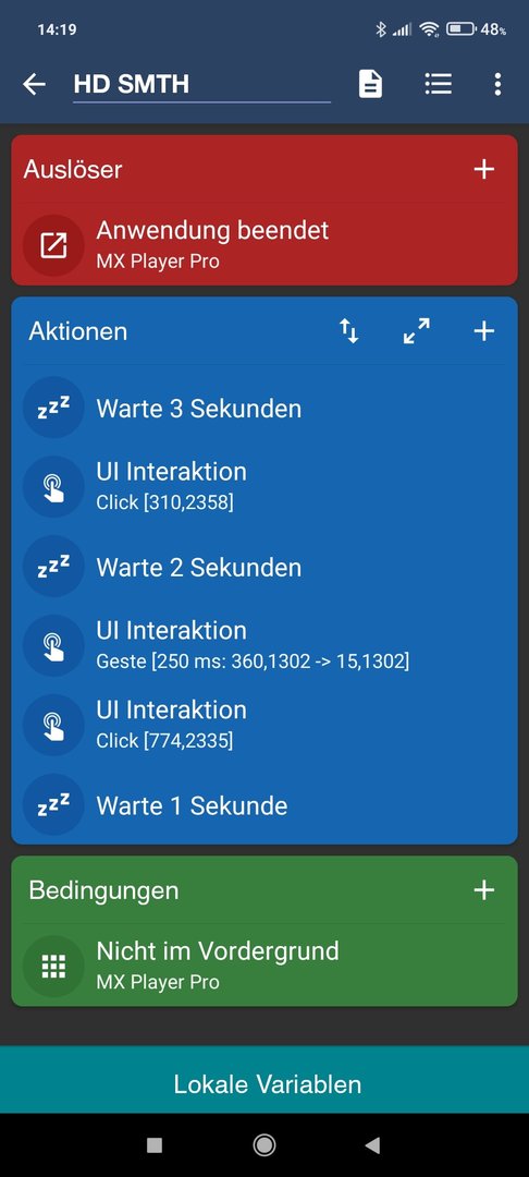

Die einzige Möglichkeit wäre es über Klick Aktionen die App aus dem Speicher zu bekommen.
Hab ich mit einer Videoplayer App so am laufen.
Sobald die App nicht mehr im Vordergrund läuft "klickt" Macdrodroid auf die zuletzt geöffneten Apps und "wischt" die letzte App aus dem Speicher.
Ist zwar nur ein Workaround, aber so muss ich mein Gerät nicht rooten.
Reaktionen: Cua und Xanoris
Hört sich doch nach ner Lösung an.
kannst du mir bitte erklären,
wie das geht?
Als erstes brauchst Du die Koordinaten, wo dein "letzte Apps" Button auf dem Display ist.
Bei mir habe ich in den Entwicklereinstellungen die Option "Zeiger anzeigen" oder so ähnlich aktiviert, dann wird für jede Berührung die entsprechende x und y Achse angezeigt.
Diese Werte schreibst Du auf. Dann schreibst du noch die Werte auf, von wo nach wo du wischen musst um die letzte aktive App aus dem Speicher zu wischen und zusätzlich die Position des "Zurück" Button.
Bei mir sieht das wie folgt aus:
Gibt sicherlich noch Optimierungsmöglichkeiten, aber für mich läuft das so. Falls noch Fragen sind, Versuche ich dir gerne zu helfen.
P.S. Für die Zeiger Position gibt's bestimmt auch Apps.
P.P.S. Gerade gesehen, die letzte Aktion mit dem 1 Sekunde warten sollte natürlich zwischen die Gesten- und die Clickaktion.

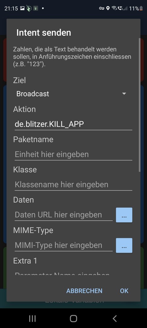

titan72c schrieb:
bzw. "blitzer.de" hängt sogar als overlay.
Hallo, sende einen Intent mit Target Broadcast und mit der Aktion
de.blitzer.KILL_APP
So kannst du die App Blitzer.de beenden.

@titan72c Nutze etwas anderes als Macrodroid. Aber Macrodroid kann das wohl als Aktion, hier habe ich beispielsweise einen Screenshot gefunden. Du musst die 2 Sachen eintragen, die ich genannt habe. Den Rest leer lassen.
Reaktionen: titan72c und Xanoris
ja! Klasse!
für den de.blitzer funktioniert das!

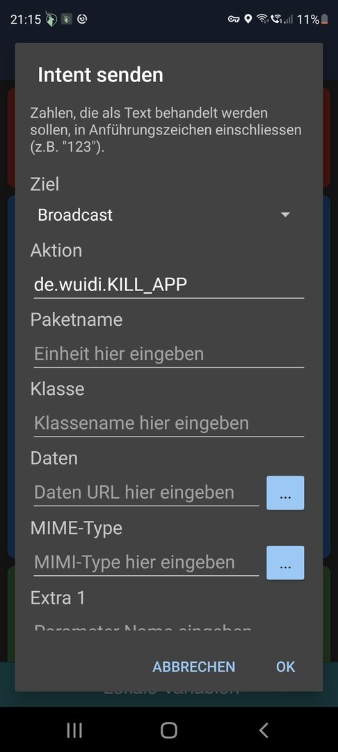

ABER genau die gleicehn Einstellungen klappen beim
de.wuidi
(Wuidi Wildwarner) NICHT !
Warum ist das so?
Was kann ich versuchen?
Intent senden -> Broadcast
am force-stop de.wuidi
habe ich auch probiert, leider ohne Erfolg
(auch wenn ichde.wuidi eine Zeile tiefer setze zu Paket)

titan72c schrieb:
de.wuidi
Richtig. Hat auch keiner gesagt. Das war nur für die Blitzer-App. Die App muss das zulassen.
Das geht so nicht, sondern ist eine ganz andere etwas kompliziertere Methode über adb, die nur funktioniert, falls MacroDroid eben adb WiFi beherrscht. Da kann vielleicht jemand anders helfen, ich nutze MacroDroid nicht.
