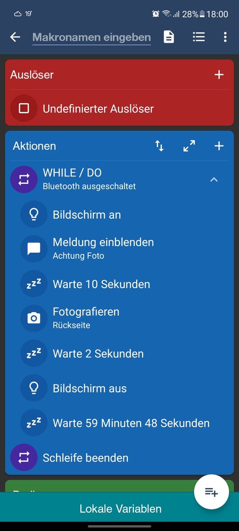

Ich nutze Macrodroid schon eine ganze Weile und sämtliche bisher erstellten Makros funktionieren problemlos.
Nun wollte ich gern ein Zeitraffervideo erstellen (Aufzucht einer Pflanze), dazu hatte ich mir eine Kamera-App runtergeladen und so konfiguriert das diese jede Stunde ein Foto schießt.
Ganz gleich welche App ich jedoch nutze, nach einem bis maximal zwei Tagen bricht die Aufnahme ab, aus welchen Gründen auch immer. Speicher ist mehr ausreichend und die Hardware meines Huawei P20 Pro garantiert auch
Daher kam mir schlussendlich die Idee dies mit Macrodroid umzusetzen.

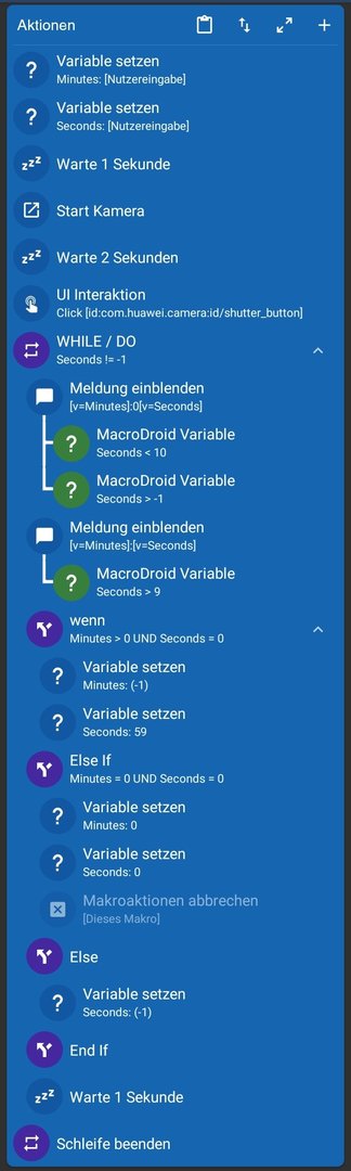

Als zusätzliches Gimmick wollte ich gern das nach einem geschossenen Foto ein Countdown runter zählt, bis das nächste Foto geschossen wird, damit man z.B. beim gießen nicht gerade ins Bild rennt. Beim Start des Makros würde ich zudem gern in einem Abfragefenster das Intervall angeben können.
Meine inzwischen unzähligen Versuche sind leider alle ohne nennenswerten Erfolg gescheitert.
Den Auslöser habe ich mit der Aktion "UI Interaktion" -> "Click" -> "in der Anwendung identifizieren" realisiert.
Variablen sind für mich jedoch trotz etlichen Tutorials ein grauen.
Habt ihr bitte einen Lösungsansatz für mich, bzw. würdet mir bitte ein Grundgerüst aufzeigen?
Vielen Dank im Voraus.
Schöne Grüße, Andy
