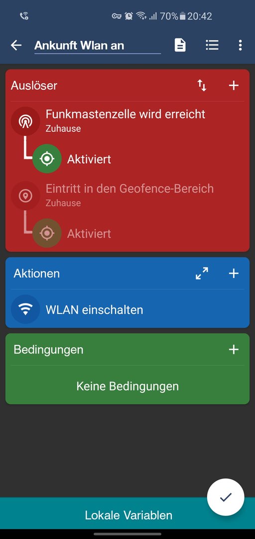

Ich muss das Thema nochmal aufgreifen.
Bei Geofences kann ich die Aktualisierungsfrequenz festlegen. Als Default ist hier 5min. gesetzt.
Wie oft ist die Frequenz bei Funkmasten (bei MD)?
Wäre also dies die bessere Methode in Sachen Energieeffizienz und Prüffrequenz?
OT:
(Oder wäre es sogar energiesparender den Standort auszulassen und dafür dauerhaft Wlan aktiv zu lassen?)
@orgshooter Bei Funkmasten ist der Default auch 5 Minuten. Du findest das in den Einstellungen von MacroDroid unter "Auslöseroptionen/Funkmastauslöser/Funkmast Abfragerate". Was jetzt energieeffizienter ist, weiß ich auch nicht. Ich lasse WLAN immer aktiviert - ist m.E. nicht so entscheidend. Bei meinem Smartphone ist in den WLAN-Einstellungen die Option "Scannen immer verfügbar" vorhanden und per Default voreingestellt. Dies bewirkt, dass Standortdienste oder andere Apps nach Netzwerken suchen können, wenn WLAN aus ist - bei aktivierter Option bringt es somit nichts, das WLAN auszuschalten.
