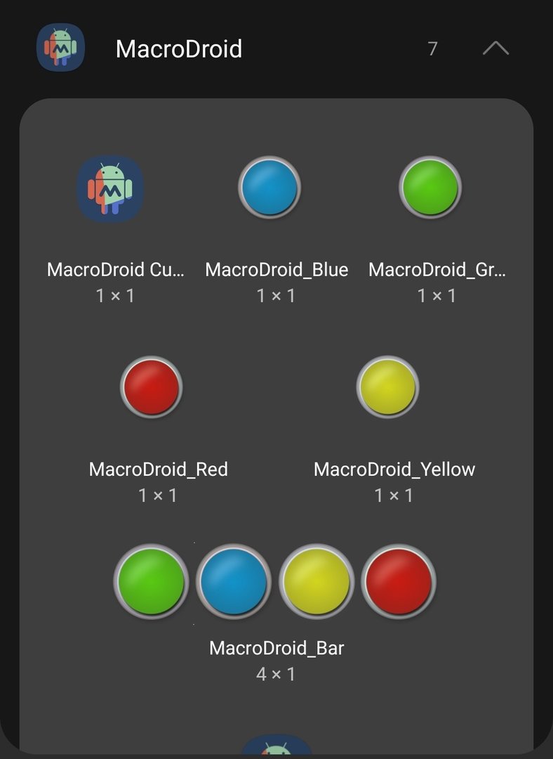

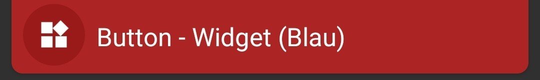

@diesta du kannst vier verschiedene Widgets auf deinem Startbildschirm erstellen (Blau, rot, grün, gelb)
Dann nimmst du als Auslöser "Button Widget Blau" (wenn du das blaue Button-Widget auf verwenden solltest)
Dann wird bei jedem Druck auf das entsprechende Widget das zugehörige Macro ausgeführt.
Evtl. musst du je nach Inhalt des Macro in der Eingabehilfe noch entsprechende Berechtigungen setzen!
