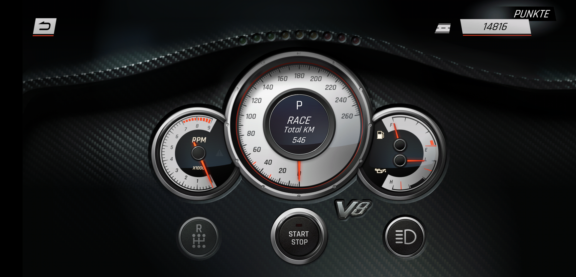

Ich muss einen ca. 1 Cent großen Punkt anklicken der IMMER in der Mitte und IMMER am unteren Rand ist.
Mit
GerätBildschirmPixelBreite /2 und GerätBildschirmPixelHöhe - 5%
würde ich den Knopf immer treffen. Egal bei welcher Auflösung.
Probiere es mal mit "in der Anwendung identifizieren", statt über die genau X/Y Position. Nur mal so ne Idee...
Ne geht nicht. Was da auf dem Bildschirm ist und ich treffen muss, ist ein Bild (Start/Stop Knopf unten Mitte) und kein Action Button oder so etwas.

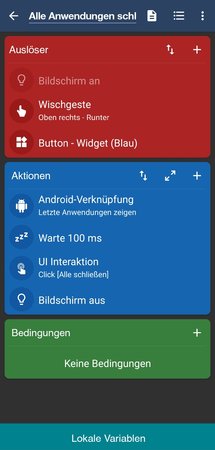

Hast du schon gelesen, das mit dem Makro öffnen / editieren geht doch nicht so wie gedacht....
Bearbeitet von: hagex - Grund: Bildvorschau verkleinert. Gruß von hagex

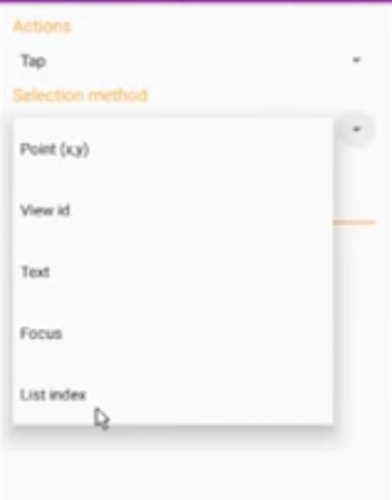

@visiombrasil Auch noch eine alternative Idee:
Für Tasker gibt es das Plugin "TouchTask". (Vielleicht läuft das auch mit MacroDroid?)
Darin kann man eine Schaltfläche nicht nur nach den Koordinaten ermitteln, sondern auch nach dem Element selbst:
Anleitung:

Geht nicht, weil es kein Text oder Element, sondern eine Grafik ist (siehe ScreenShoot oben). Habe es versucht.

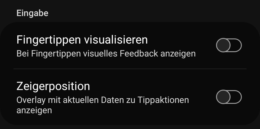

Bei Samsung kannst du in den Entwickleroptionen folgendes hierzu temporär aktivieren
Eine Grafik ist auch ein Element, hat eine id.
