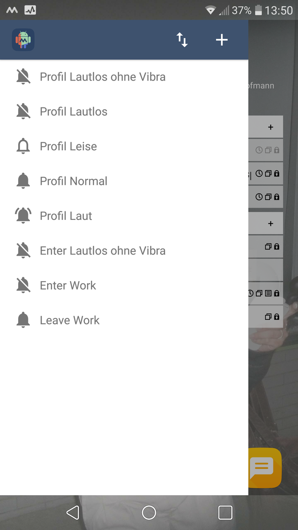

Ich bin auch ehemaliger Llama-User und bin auch bei Macrodroid hängen geblieben. Ich habe mir da selbst was gebastelt und es funktioniert sehr gut. Im Macrodrawer (den man von links hereinziehen kann) sieht es aus wie in dem Screenshot unten. Ich habe mal die komplette letzte Autosicherung (*.mdr) mit angehängt. Vielleicht kann jemand was mit anfangen. Wenn man die Cell Towers richtig gesetzt hat schaltet es auf lautlos, wenn man auf Arbeit (Work) ist und wieder auf Normal wenn man die Arbeit verlässt. Außerdem kann man bei Kalendereinträgen einen Kommentar setzen, um die Profile während des Termins einzuschalten und danach wieder auf das Profil, der Umgebung (Area) zurückzustellen, in der es bei Beginn des Termins war (z. B. Work). Die Einträge (Kommentar/Notiz bei Kalendereintrag) die enthalten sein müssen sind (ohne die Anführungszeichen): „profil lautlos!“ und „profil lautlos ohne vibra!“. Außerdem habe ich zwei ständig laufende Makros drin, die das Handy an Wochentagen (einschließlich Samstag) und am Sonntag zu einer bestimmten Uhrzeit auf Normal stellen. Nice falls man z. B. Abends im Restaurant das Handy ins Profil Lautlos gestellt hat und vergessen hat, das auszuschalten, kommen Terminerinnerungen am nächsten Morgen trotzdem laut.
p.s.: Es kann sein (weiß ich nicht mehr), dass man für einige Makros zusätzlich noch AutoInput benötigt, da einige Sachen von Android gesperrt sind und nur über Benutzereingaben (welche AutoInput simuliert) verstellt werden können (hatte vorher mal einen anderen Automatisierer, kann auch sein, dass ich es dafür benötigt hatte).
