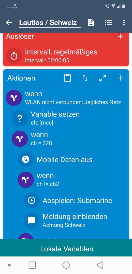

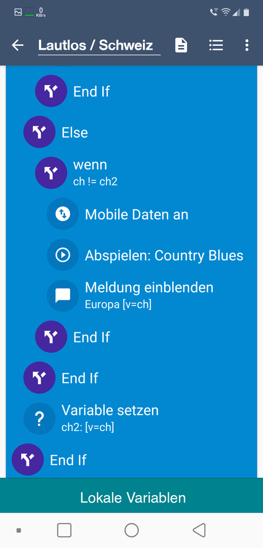

Also sieht nun meine Lösung aus.
Da ich keinen Trigger für die Veränderung einer systeminterne Variablen [mcc] (228 für Schweiz) gefunden habe, musste ich leider einen Intervall Trigger nehmen um die [mcc] an eine MacroDroid Variable (ch) zu übergeben um diese dann auf Veränderung mit (ch2) zu überprüfen.
Hoffe, dass frisst mir nicht zu viel Akku ......

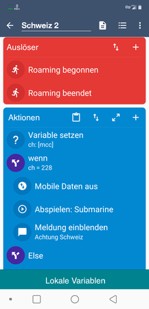

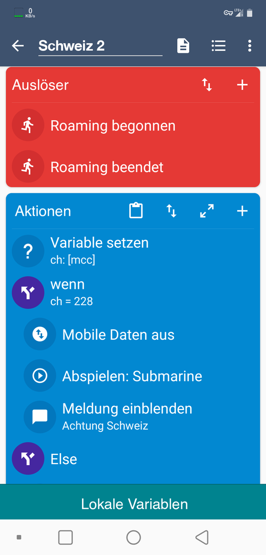

@visiombrasil Im Tapatalk-MacroDroid-Forum war das auch mal ein Thema, wie ich jetzt erst gesehen habe. Als Auslöser würde sich auch Beginn oder Ende des Roamings anbieten - dürfte akkusparender als das Intervall sein. Warum vergleichst du ch mit ch2? Reicht es nicht aus, die mobilen Daten auszuschalten wenn ch=228 ist und über die else-Struktur die mobilen Daten wieder anzuschalten (sobald der Schweizer Provider verlassen wird, verändert sich die Variable in ungleich 228, so dass dann die else-Struktur die mobilen Daten anschaltet)? Vielleicht habe ich aber auch nur etwas in dem Makro nicht verstanden.
Hum, das mit Start / Ende Rooming könnte ich mir mal anschauen. Wäre ne Idee. Hoffe es reagiert nicht auf mein O2/E+ internes Roaming
Warum ich den Vergleich mache ? Damit ich bei gleichem Provider / Land nicht immer wieder alle 5 Sekunden in die Schlaufe reinlaufe und die Datennutzung ständig ein- bzw. ausschalte sondern nur wenn sich das Land ändert (Vergleich ch zu ch2).
OK - ich verstehe es trotzdem nicht (ist aber auch nicht so wichtig), da die mcc bei gleichem Provider/Land bei 228 bleibt und die Datennutzung bei einer entsprechenden wenn/else-Struktur nicht ständig ein- und ausgeschaltet werden dürfte (wenn ch=228 "mobile Daten aus" else "mobile Daten an"). Bei einem Roaming-Trigger hätte sich die 5-Sekunden-Prüfung andererseits sowieso erledigt. Danke für die Screenshots deines Makros und die Erklärungen - konnte auf jeden Fall etwas dazulernen 🙂
Ja, wenn ich den Roaming Trigger nehme, dann hat sich das mit der 2. Vergleichsvariable erledigt. Denn dann läuft das Makro ja nur an, wenn sich am Roamingstatus was ändert.
Bei dem 5 Sekunden Trigger aber wird ja alle 5 Sekunden geprüft ob ich in der Schweiz eingeloggt bin oder nicht.
Wenn JA, alle 5 Sekunden MobilDaten aus (😊) und die Meldung / Ton ich bin in der Schweiz. Das würde nerven 😖.
Wenn NEIN alle 5 Sekunden MobilDaten an (😖) und die Meldung / Ton ich bin in Europa. Dann würden auch die MobilDaten ALLE 5 Sekunden wieder eingeschaltet werden, selbst wenn ich sie, warum auch immer, einmal von Hand ausschalten würde 😖.
Deshalb da die 2. Vergleichsvariable
Eigentlich hatte ich ja einen Trigger gesucht, der das interne [mcc] (bei Veränderung) auslesen kann (dann hätte ich auch die 2. Variable nicht gebraucht). Habe ich aber nicht gefunden. Aber das mit dem Roaming Trigger ist bestimmt (fast) genau so gut. Allerdings wenn ich auf die blöde Idee kommen würde aus versehen die Mobile Daten in der Schweiz händisch wieder ein zu schalten, dann würde es der Roaming Trigger nicht mitbekommen. Aber dafür läuft der Intervall Trigger nicht alle 5 Sekunden :)
Danke für den Tipp

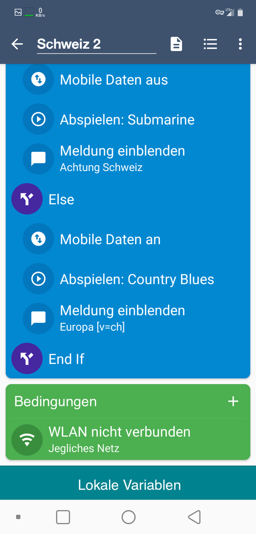

Jetzt sieht es so aus:

Auch stellt sich die Frage bei der "Roaming Lösung" was passiert, wenn man z.B. von D über CH nach IT fährt? Bekommt das der Roaming Trigger mit (man fährt ja von einem Roaming in den nächsten) und schaltet in IT die mobilen Daten wieder ein? Müsste man mal prüfen.
Der "5 Sekunden Trigger" würde es auf alle Fälle mitbekommen, da er ständig den aktuellen [mcc] Wert ausliest.
