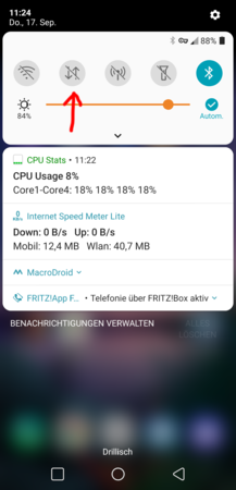

Der "mobile Daten" Button in der Ausklappleiste des Handys wird auch sofort grau dargestellt..... NUR es laufen weiterhin mobile Daten über das Handy. Das hat mich nun leider gestern 60.- Euro Schweizer Daten-Roaming gekostet 🤬
Schalte ich es von Hand aus, ist definitiv kein Datenverkehr mehr möglich.

Dann geht bei mir der "mobile Button" von blau (eingeschaltet) auf grau (ausgeschaltet) siehe Bild oben - ich kann aber weiter surfen wenn ich will. Und das ist gaaaanz schlecht.

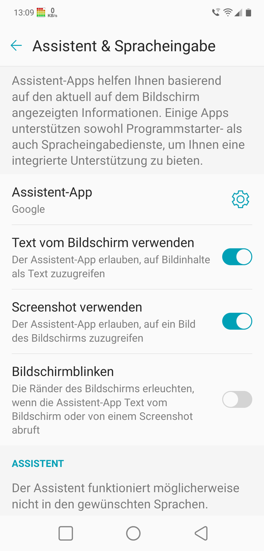

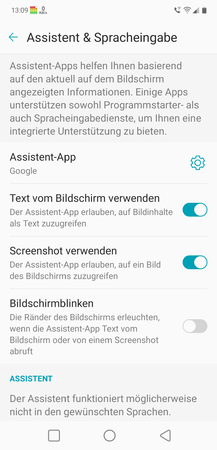

Habe mir nun auf die 5.6 Version upgedatet. Ja, da finde ich den Flugmodus. Ich verstehe allerdings nicht ganz, wie ich MacroDroid als Standard Assistenten App setzen kann (bei mir steht da Google, sonst kann ich da nix auswählen). Und vor allem was dies dann für andere Auswirkungen auf mein Handys hätte.
Kannst du mir das erklären?

visiombrasil schrieb:
Habe mir nun auf die 5.6 Version upgedatet. Ja, da finde ich den Flugmodus. Ich verstehe allerdings nicht ganz, wie ich MacroDroid als Standard Assistenten App setzen kann. Und vor allem was dies dann für andere Auswirkungen auf mein Handys hätte.
Standard Assistenten App ist in der Regel der "Google Assistant". Bei mir kann ich neben Google auch Alexa und MacroDroid einstellen. Zum Umstellen darf man nicht auf das Zahnrad drücken, sondern auf das Wort "Assistenten-App".
Die Auswirkung auf das Handy bei der Auswahl von MacroDroid ist, dass der "Google Assistant" nicht mehr über die übliche Vorgehensweise aufrufbar ist (a) über die Home-Taste bzw. b) über den Sprachbefehl "Hey Google"). Zumindest a) lässt sich reparieren, indem in MacroDroid ein Makro mit dem Auslöser "Home-Taste Lange Drücken" und der Aktion "Sprachsuche" angelegt wird.

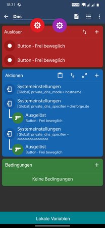

Eine etwas unkonventionelle Idee habe ich noch. Mit aktiviertem ADB-Hack ist es möglich, das Private DNS im Smartphone abzuändern. Dies nutze ich selbst über die Aktion "Systemeinstellungen". Z.B. lässt sich das Private DNS mit dem Wert [Global]private_dns_mode=off ausschalten und mit [Global]private_dns_mode=hostname wieder einschalten.
Wenn du mit dem Wert [Global]private_dns_specifier(xxxx.xxxx) einen unmöglichen Wert einträgst (z.B. wie angegeben xxxx.xxxx), dürften keine mehr Daten fließen. Wird mcc=228 wieder verlassen, einfach Privates DNS ausschalten oder einen funktionierenden DNS Server eintragen.
Dies lässt sich über MacroDroid einfach realisieren und hat nicht die Nebenwirkungen des Flugmodus. Einen Test wäre es wert.

So, habe es mal mit Privat DNS versucht. Teilerfolg.
Erstes Problem:
Ich kann zwar per Makro den privat DNS auf "off" und "auto" umschalten lassen, auf einen selbst definierten DNS stellt es aber nicht um. Da passiert gar nix. Egal ob ich auf einen Fake DNS schalten will oder einen wirklich existierenden DNS.
Zweites Problem:
Wenn ich von Hand auf den festgelegten Fake DNS schalte gehen tatsächlich so gut wie keine Daten mehr über die Leitung, aber doch so alle Minute mal ein paar Bits und Bytes an UP und Down. Gemessen mit App Internet Speed Meter Lite.
Meinst du das wäre echter Traffic der beim Provider ankommt (und zu zahlen wäre - 7ct/KB im 10KB Takt !) oder sind das nur (erfolglose, zahlungsfreie) Versuche des Handys den DNS zu erreichen?

@visiombrasil Für das private DNS gibt es ja drei Einstellungen, die in MacroDroid über die Aktion Systemeinstellungen [Global] "private_dns_mode" mit folgenden Werten umgestellt werden kann:
off (= Aus)
opportunistic (= Automatisch)
hostname (= Hostname des privaten DNS-Anbieters)
Die Werte dienen lediglich zum Umschalten der einzelnen Modi. Der private DNS-Anbieter wird dann über die Aktion Systemeinstellungen [Global] "private_dns_specifier" eingestellt (siehe Screenshot - funktioniert bei mir problemlos).
Ob bei einem Fake-DNS kostenpflichtiger Traffic entsteht, weiß ich leider nicht.

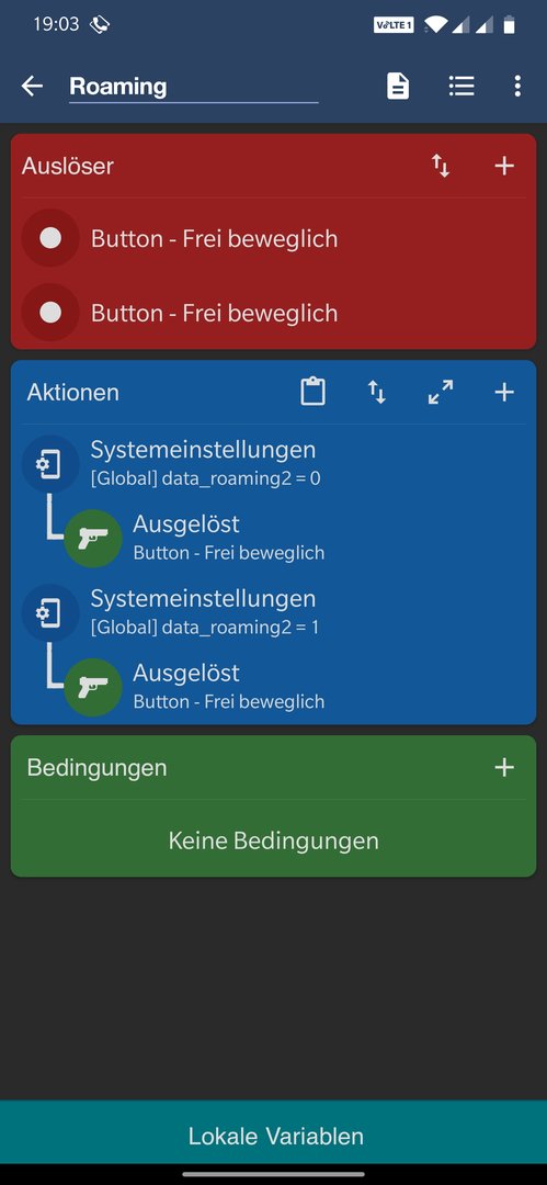

Eine andere Möglichkeit wäre vielleicht noch, über die Aktion Systemeinstellungen das Roaming ein- oder auszuschalten. Das geht dann über "data_roaming1" für Simkarte 1 und "data_roaming2" für Simkarte 2. Mit dem Wert 0 wird das Roaming ausgeschaltet und mit 1 eingeschaltet. Mit einem Testmakro habe ich dies ausprobiert (siehe Screenshot) - der Schalter wird auch tatsächlich im System umgelegt. Ob dies jetzt auch tatsächlich wirkt oder nur eine falsche Anzeige ist, wie beim Umschalter für Mobile Daten, kann ich mangels Roaming-Testmöglichkeit nicht beurteilen.
Alternativ hatte ich auch die Systemeinstellung [Global] "mobile_data" ausprobiert, mit der wie bei der Aktion "Mobile Datenverbindung An/Aus" der entsprechende Schalter umgelegt wird. Aber auch hier fließen die Daten weiterhin.
Vielleicht geht ja die vorgenannte "Roaming-Aktion". Mehr fällt mir jetzt leider nicht mehr hierzu ein.

Interessanter, und eigentlich das was am besten wäre, ist deine Roaming Lösung - sofern sie auch wirklich funktioniert ("falsche Anzeige?" was ich wohl nur an der Grenze testen kann). Und sofern bei abgeschaltetem Roaming trotz alledem der mcc Wert weiterhin aktualisiert werden würde damit das Makro weiß, das es in IT oder Ö das Roaming wieder einschalten darf.

Der Roaming-Schalter betrifft ja nur die mobilen Daten, so dass die mcc weiter geliefert werden müsste. Du kannst das ja mal in Österreich testen - ohne die Gefahr von Zusatzkosten.
