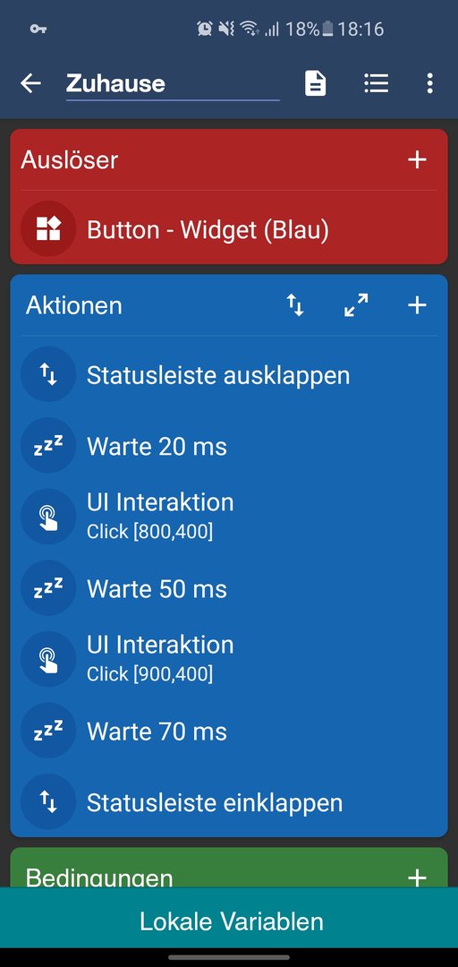

Oder mit UI Interaktion arbeiten.
Ist eine "Krücke", aber klappt.
Siehe mein Beispiel.
Klick auf Flugmodus mit anschließendem Klick auf WLan, wenn blaues Macrodroid-Widget gedrückt wurde.

@orgshooter
Ich habe das Makro wie bei deinem Vorschlag ausprobiert. Wenn der Bildschirm entsperrt ist funktioniert dies einwandfrei.
Jetzt habe ich aber ein Problem beim gesperrten Bildschirm. Bei meinem Modell Google Pixel 3a lässt sich dann NUR die Benachrichtigungsleiste herunterziehen (wie wenn ich 2 Mal mit dem Daumen nach unten ziehen würde). Die Aktion "Statusleiste ausklappen" funktioniert leider nur im entsperrten Zustand. Somit geht die UI Interaktion "Click" ins leere.
Gibt es im MacroDroid die Aktion oder Möglichkeit die Benachrichtigungsleiste/Statusleiste ganz oder eben 2 Mal nach unten zu ziehen?
Oder muss ich probieren die Aktion Bildschirm entsperren einzubauen? Geht das überhaupt ohne Root Rechte?
Vielen Dank.
@Gerimo
Probier doch mal aus den Befehl zweimal hintereinander im Makro zu programmieren.
Als Anmerkung: mein Bespielmakro wird wegen dem Auslöser (Widget gedrückt) immer im entsperrten Zustand ausgeführt.
Poste auch mal dein Makro.

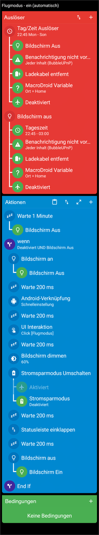

Jetzt habe ich die passende Aktion gefunden: Mit "Android Verknüpfung" dann auf "Schnelleinstellung" ist es möglich die komplette Benachrichtigungsleiste inkl. Schnelleinstellung zu öffnen!
Nur leider einklappen scheint beim gesperrten Bildschirm nicht zu klappen.
Wenn du dann nochmal Bildschirm sperren oder Display ausschalten einbaust, sollte es doch funktionieren.
Poste bitte mal dein Makro.
Also ich habe hier mal das entsprechende Makro.

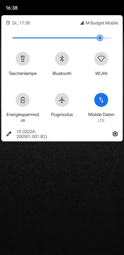

Wie bereits erwähnt, es funktioniert soweit sehr gut, bis auf den Schluss weil die Schnelleinstellungsleiste (Benachrichtigungsleiste) nicht mehr nach oben einklappt. Und das aber nur beim gesperrten Bildschirm. Das sieht dann jeweils so aus (siehe 2. Bild)

@Gerimo
Welche UI Interaktinsmethode hast du gewählt (Text)?
@orgshooter
Ja ich habe Text gewählt.
