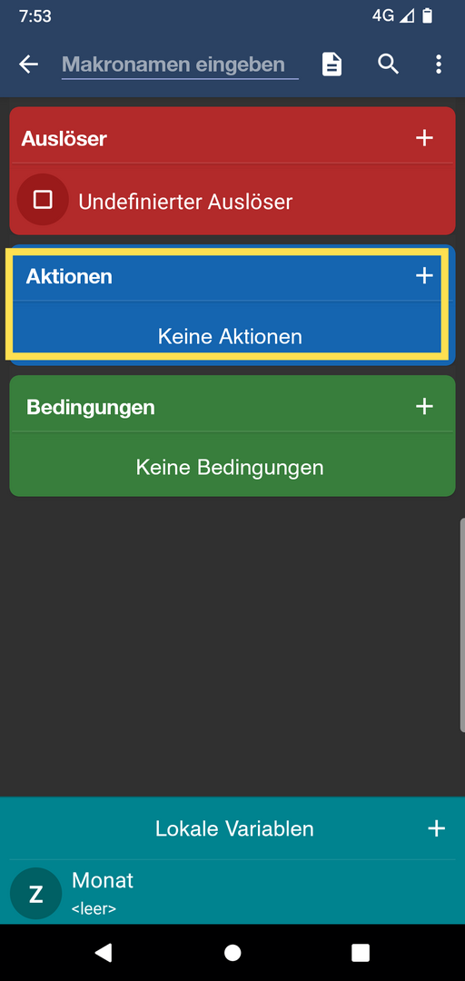

Hi allerseits,
ich bin Anfänger und versuche mit MacroDroid einen Ablauf zu automatisieren (Handy ist gerootet).
Ziel des Makros:
Es soll eine Aktion gestartet werden wenn ein Kalendermonat zu Ende ist und ein neuer Monat beginnt. Während des vergangenen Monats wurde ein wiederkehrendes Ereignis gezählt und dabei eine Integer-Variable (z.B. ereignisse) um 1 erhöht. Am Anfang des neuen Monats soll diese Variable wieder auf Null gesetzt werden, um nun wieder die Ereignisse des neuen Monats zu zählen.
Ich wollte hierzu das aktuelle Systemdatum (daraus nur den Wert des Monats) in einer Integer-Variable (z.B. monat) speichern und wenn sich dieser Wert ändert (neuer Monat), soll die obige Aktion gestartet werden.
Problem:
Ich finde das Systemdatum nicht und sehe auch keinen Weg um den Wert des Monats in einer Variablen zu speichern, bzw. zu vergleichen.
Ich bitte um Hilfe, vielen Dank.

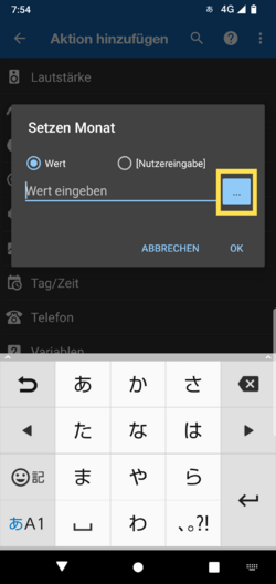

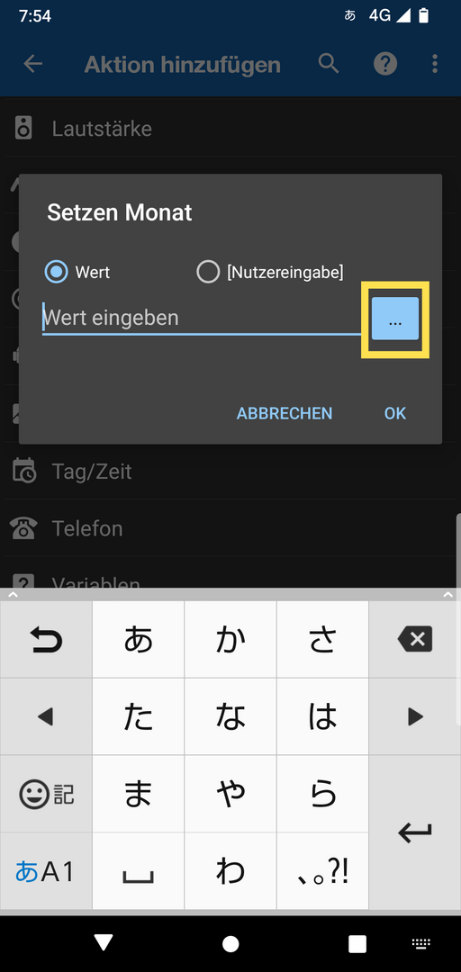

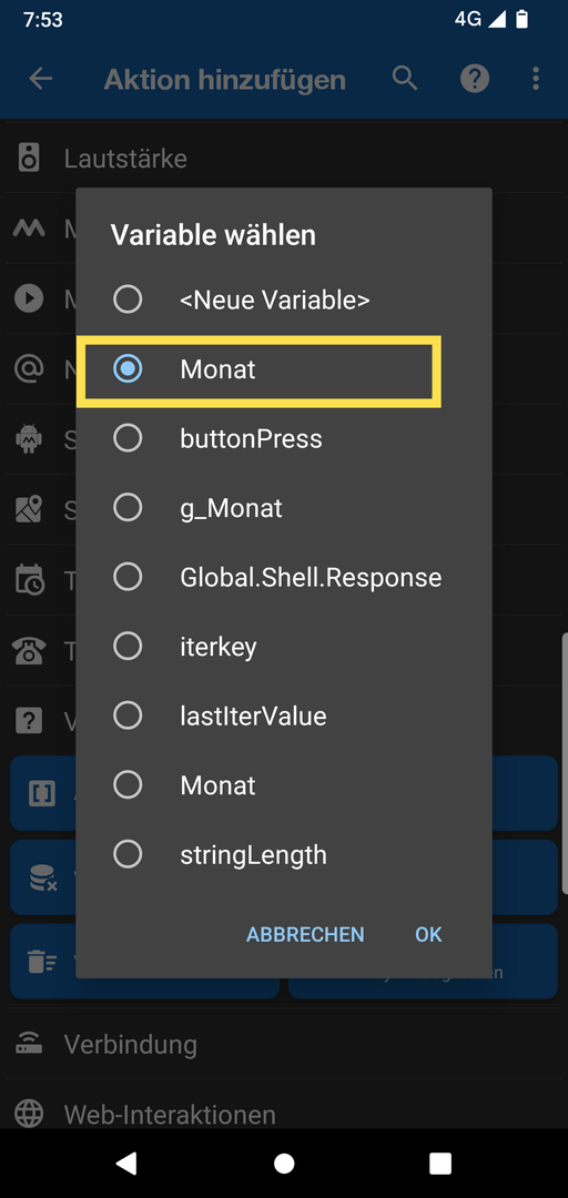

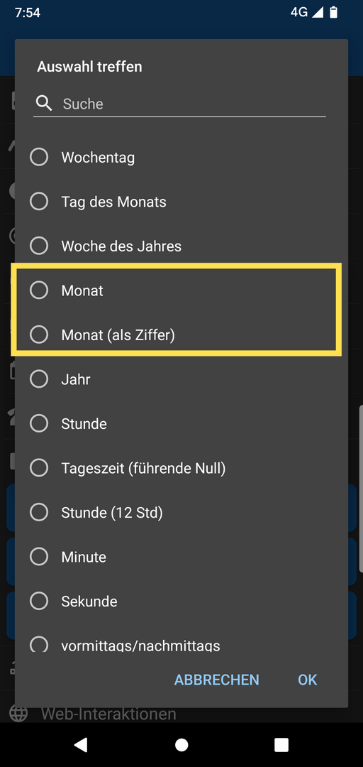

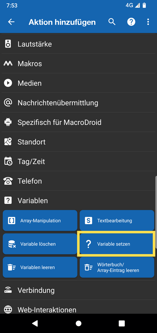

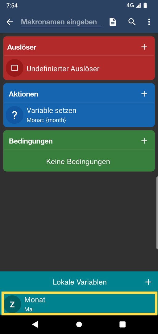

Hallo, Herr Schnarchzappen,
Macrodroid verfügt über eine Funktion namens "Magic Text", die es Ihnen ermöglicht, Ihre Anfrage zu erfüllen, indem Sie die im System eingebauten Variablen verwenden, die diese Funktion zur Verfügung stellt.
Vielen Dank für Ihre Mitarbeit.

@Revent
Ich danke auch für diesen Tipp. Diesen Weg hatte ich bereits als allererstes versucht, der war aber praktisch nicht verwendbar, denn das Handy -das die Ereignisse zählen soll- ist nicht immer durchgehend in Betrieb. Der Trigger (z.B. 1. Tag) würde dann versagen, wenn das Handy am 1. Tag des Monats gerade nicht aktiv ist.
Die Sache ist jetzt so gelöst (Dank LinerSeven), dass ich den aktuellen Monat als Zahl (1-12) in einer Variablen speichere und nach jedem Neustart des Handies den akt. Monat mit dieser Variablen vergleiche. Sollte beide ungleich sein (neuer Monat), dann wird der jetzt aktuelle Monat der Variablen neu zugewiesen und der Ereigniszähler auf Null gesetzt.
