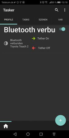

Hallo in die Runde,
ich bin von Macrodroid auf Tasker gewechelt aber ohne großes Wissen darum.
Meine Grundausgangslage war die, Bluetooth-Tethering zu starten, damit im Auto das eingebaute Navi Verkehrsinfos oder eine neue Route holen kann.
Habe ein Huawei Mate 10 pro also Android 8 ohne Root, aber gestern das mit dem ADB gemacht, damit die Uhr bei Kopplung mit Bluetooth im Auto auf den ausgeschaltenen Display in der Halterung angezeigt wird.
Ich hab mit hier gefundenen Tutorials, Antworten - danke an dieser Stelle ! - mal ein Profil mit 2 Tasks gemacht.

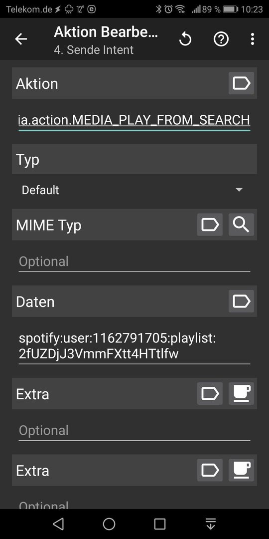

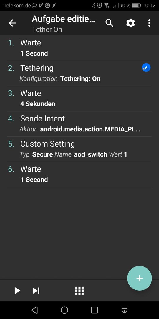

Meine Frage in Task "Tether on" dazu:
Kann ich vor oder in dem "Sende Intent" eine Abfrage (Display aufwecken, aber nicht entsperren ? ) machen, ob das ausführen von Spotify überhaupt ausgeführt/übersprungen werden soll ?
Screenshot_20180628-101840.jpg Screenshot_20180628-101203.jpg Screenshot_20180628-102335.jpg

Am besten du erstellst eine Scene die dir die Frage Stellt ob du Spotify starten willst oder nicht. So wird auch gleich das Display aufgeweckt.
In deinem Tether on Task ersetzt du Aktion 4 Durch Scene Anzeigen - Dialog Stark verdunkelt.
Aktion 6 setzt du auf 10 sekunden
Und neu Aktion 7 Scene Zerstören.
Also sieht es der Task dann so aus.
  1. Warten 1 Sec
  2. Tethering on
  3. Warte 4 sec.
  4. Anzeigen Szene (Name der erstellen Szene angeben) als Dialog start verdunkelt
  5. Custom Settings aod_switch 1
  6. Warte 10 sec
  7. Zerstöre Szene (Name der erstellen Szene angeben)

Wichtig bei dem Ja Knopf muss der Intent (Aktion 4) von deinem Tether on Task rein. Die Szene solltest du als erstes machen, bevor du den Task abänderst

Vielen Dank @Spardas !
Habs nach Deiner Anweisung und dem Video nachgebaut, heute Früh hat es super geklappt !
