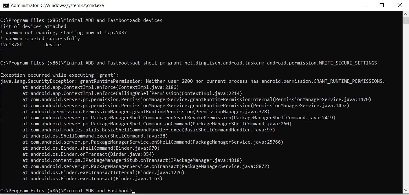

Nach dem Update auf Android 12, führte Tasker nicht mehr alle Tasks zuverlässig aus. Ich hatte gehofft, dass nach einer Neuinstalation von Tasker diese Probleme nicht mehr auftreten. Jetzt habe ich momentan ein größeres Problem, denn ich kann Tasker nicht mehr die wichtige Schreibberechtigung erteilen. Die ADB Verbindung kommt zustande, jedoch kommt es nach der Eingabe zu einer Fehlermeldung. Ich weiß nicht, ob es an Tasker, Android 12 oder meinem Telefon (OP 9 Pro) liegt. Vielleicht hat ja jemand den entscheidenden Tipp für mich.

root durchgeführt?
Das Handy ist nicht gerootet.
@qwoka Offensichtlich darf weder die Shell (standardmäßig UID 2000 bei Android) noch du diese Berechtigung erteilen. Da hast du leider sonst keine Option ohne Root. Die verwendete UID lässt sich halt nur mit dem Befehl su ändern.
Die Shell müsste diese Berechtigung (android.permission.GRANT_RUNTIME_PERMISSIONS) aber eigentlich haben. Kannst du ja ganz leicht in den Einstellungen > Apps nachsehen.
Führst du das Programm als Admin aus? (Rechte Taste > als Administrator ausführen)

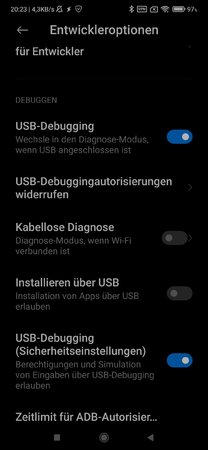

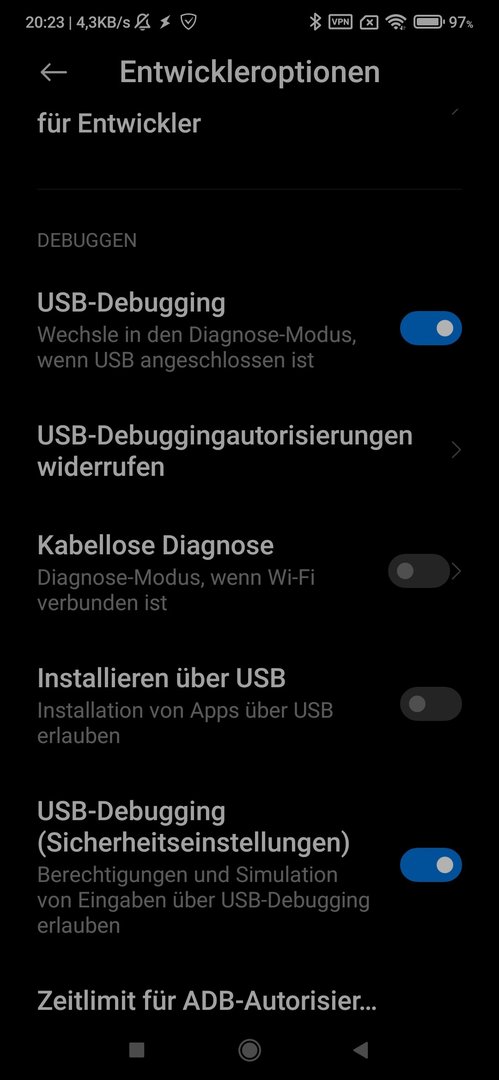

Hast Du diese Punkte aktiviert?
Reaktionen: orgshooter
@orgshooter
Die Sicherheitseinstellungen musst aktivieren
Alle 3 Usb Einstellungen auch

Nach Erstellung eines MiKontos konnte ich den zweiten und dritten Punkt auch aktivieren und somit per ADB die write secure settings für die entsprechende App gewähren.
Dank euch
