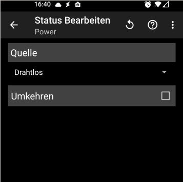

man kann ja Aktionen triggern, indem man das Mobile in eine Wireless-Ladeschale gibt
Gibt es auch eine Möglichkeit, eine Aktion zu triggern, wenn das Mobile aus der Ladeschale entnommen wird?
Bei meinen bisherigen Versuchen, wurde die Aktion schon ausgelöst, wenn der Ladestopp bei voller Batterie erreicht war.
Danke

Setz doch ein Profil mit "Umkehren" auf, mit den Dingen die dann passieren sollen.
dann geschieht genau das, was ich oben schon beschrieben habe: Die Szene wird schon getriggert, sobald nicht mehr geladen wird, also wenn die Batterie voll ist.

@Hastenichgesehen
Umkehren bringt in diesem Fall nichts. Wenn der Ausgangstask nicht wie gewünscht ausgeführt wird, wird der Eingangstask bei umgekehrt auch nicht richtig ausgeführt. Zusätzlich hast du noch ein Profil das die meiste Zeit aktiv ist, obwohl es nicht nötig ist.
Kann es sein, dass dieses "drahtlos Laden umkehren" Geräteabhängig ist?
bei meinem vorherigen LG und jetzt mit dem Pixel 5 funktioniert es genau so wie es sein soll. Also auch wenn das Smartphone 100% erreicht hat startet dieses Profil nicht. Erst wenn ich es morgens tatsächlich vom QI Pad nehme wird es ausgeführt.
Ich melde mich nochmal, weil ich eine -bisher- zuverlässig laufende Lösung habe.
Mein Problem war ja, dass der Trigger "Drahtlos - umkehren" nicht nur bei Entnahme aus der Ladeschale, sondern auch bei Ladestopp ausgelöst wurde.
Ich habe es nun so eingerichtet, dass mehrere Bedingungen zum "Drahtlos - umkehren" dazu kommen müssen.
Nämlich, wie bereits vorgeschlagen "Schütteln - vor, zurück - kurz - Empfindlichkeit sehr hoch" und ein Zeitfenster, welches bei mir sehr groß sein kann. Direkt nach Ausführung wird dann das Profil inaktiv geschaltet und erst wieder aktiviert, wenn das Mobile in die Schale zurück gelegt wird.
So läuft das bisher zuverlässig genau so wie ich es wollte.
Danke für alle Vorschläge
