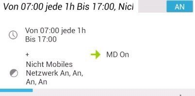

Hallo - hab das mal versucht umzusetzen:
Profil:
Time: 6-17 Uhr repeat 1 hour
State-Net-Mobile Network: Hier alles auswählen (auch hacken bei invert reinmachen)
....das hätte ich erledigt

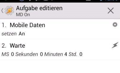

Task:
Eingang: Mobile Data Set On, wait 4 minutes
dürfte ich richtig gemacht haben (siehe 3. Screenshot)

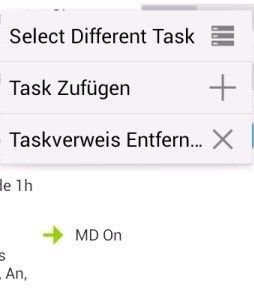

Ausgangstask kann ich gar keinen hinzufügen, da ich diese Option bei diesem Profil nicht mehr verfübar ist (fällt weg, sobald ich das "repeat 1 hour" aktiviere).

kein Problem. dann machst nur eingangs task und nach dem wait mobiledata Set off

verstehe - also im Task selbst als 1. Aufgabe "Daten ein",
2. Aufgabe "warte 4 Min."
3. Aufgabe "Daten aus"
Das heißt, die Aufgaben im Task werden NACHEINANDER abgearbeitet, oder?

Ja genau. arbeitet alles nacheinander ab und das dann jeder Stunde für 4 Minuten
