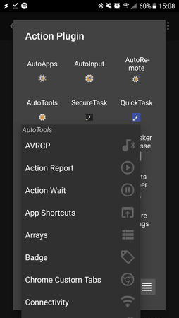

Oh, das ging schnell, danke.
Werde das ganze gleich mal testen.
@ShneedleWoods
Also mein Radio kriegt den Befehl kann aber nichts damit machen (sehr altes Model)
Eventuell brauchst du noch NotificationTask um denn Titel auf dem Smartphone auszulesen. Wenn ich Zeit finden bastel ich was. Aber ich bin mir nicht ganz sicher wie das Trigger Profil aussieht (Auslöser) damit er einen neuen Song erkennt.

Ich habs eben mal getestet, bei mir kommt was an im Radio, allerdings muss ich wohl noch die Variablen für Deezer im autoapp plug in einstellen. Also track Name, artist usw.
Hast du ne Ahnung wie ich die rauskomme?
Edit: wie du schon sagst, brauch ich wohl noch ein Tool, was den aktuellen Song ausliest und mir dafür ne variable liefert. Wo finde ich denn NotificationTask?
Puh, hab ich mir grad mal angeschaut, so richtig komme ich damit nicht klar. Wie kann ich denn da den aktuellen Song (artist, songname, Album und Dauer) auslesen und in Variablen schreiben?
