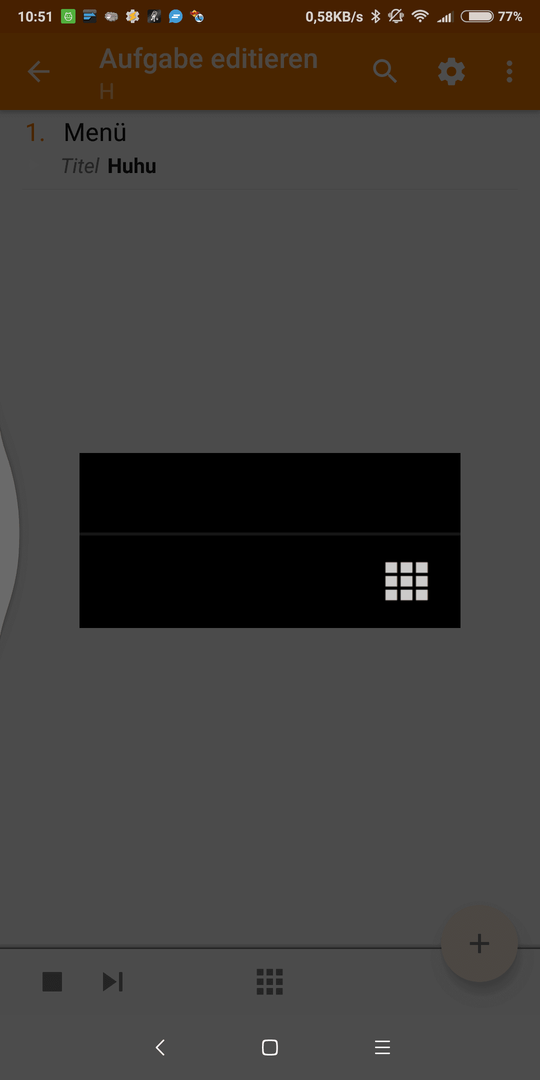

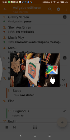

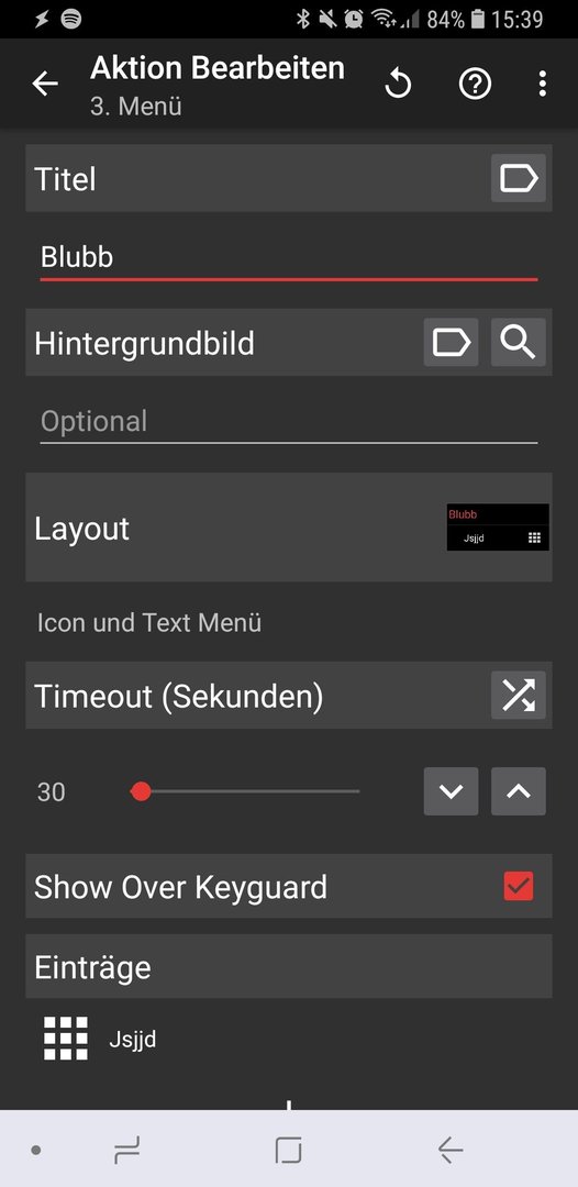

Wenn ich unter Alarm - Menü einen Task erstellen will, wird in dem aufpoppenden Menü keine Schrift angezeigt, weder beim Titel noch bei den Einträgen.
Xiaomi MiMix 2s mit Oreo MIUI 9.5

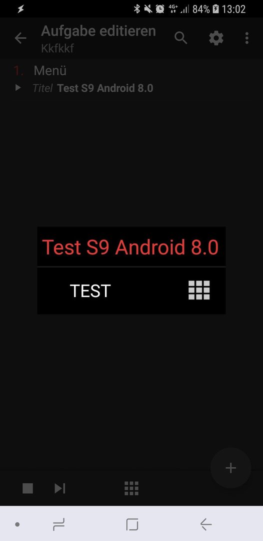

@NooneR

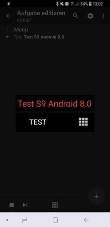

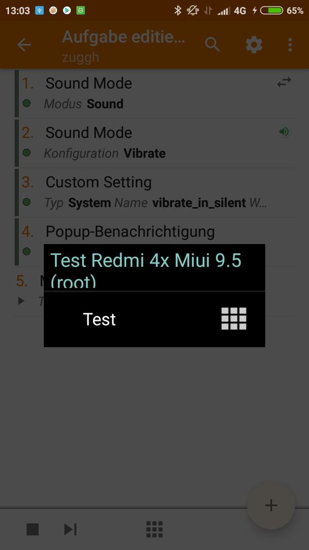

Bei mir gehts S9 und Remdi 4x.
Komisch ist nur das die Texte andere Farben haben. Hast du versuch mal ein weisses Hintergrundbild anzuwählen. Eventuell ist dein Text schwarz?
Die Hintergrundfarbe lässt sich meine Wissens nicht ändern und wie man die Textfarbe ändern kann, habe ich nicht herausgefunden

Hintergrundbild

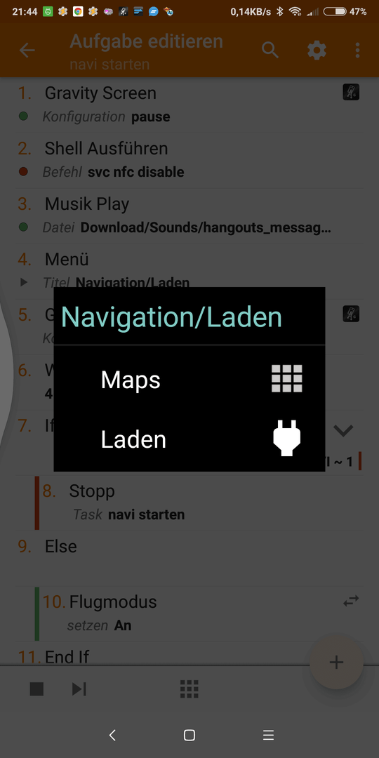

Nein, leider überhaupt kein Text!!

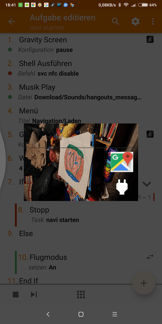

@NooneR
Hier mal ein Task mit meinem Menü

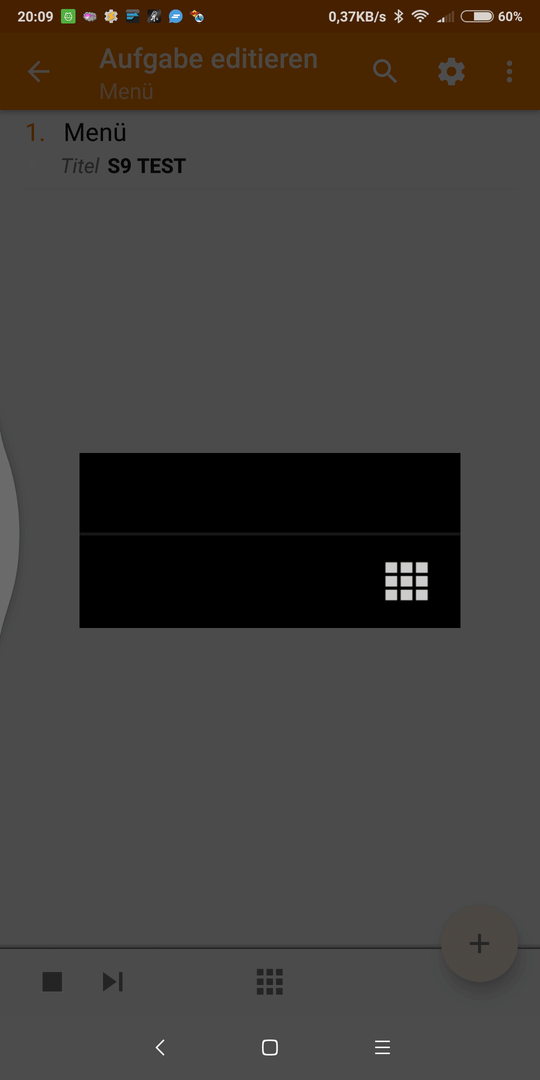

Sieht bei mit dann so aus:
Wie siehts bei Dir aus?
Kann es darin liegen, dass mein Smartphone nicht gerootet ist?

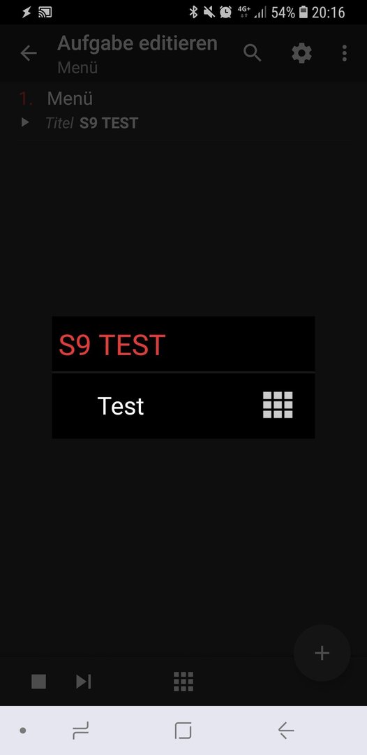

@NooneR

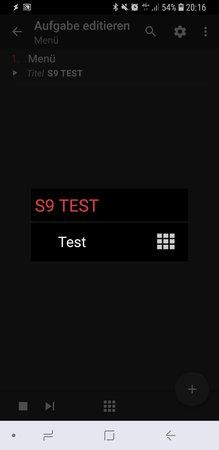

Nee habe es jetzt auf 4 Geräten getestet 2 mal mit root 2 mal ohne.
Sieht immer gleich aus. Egal mit der offizellen Version oder der neuen beta.
Hmm mal alles sicher und Tasker neuinstallieren?
Reaktionen: NooneR

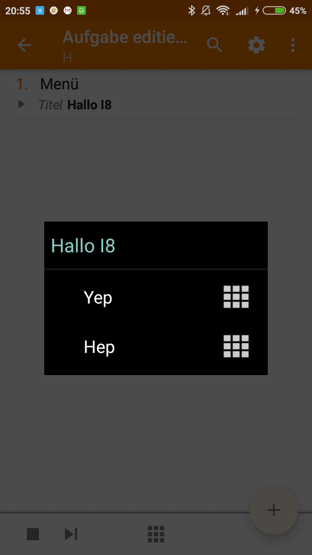

@NooneR
hmm lauft auf meinem S9 und redmi 4x
Reaktionen: NooneR

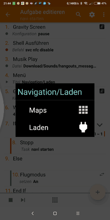

Hab jetzt ein Popup erstellt, da hat die Schrift funktioniert und jetzt funzen auch plötzlich die Menüs, alles sehr dubios
@NooneR
Kurze Abscheifung
In deinem Bild aus Post 5
Deine Aktion 2 wegen NFC
In der neusten Tasker beta ist NFC integriert worden.
Taskaktion - Netzwerk - NFC
Reaktionen: NooneR
