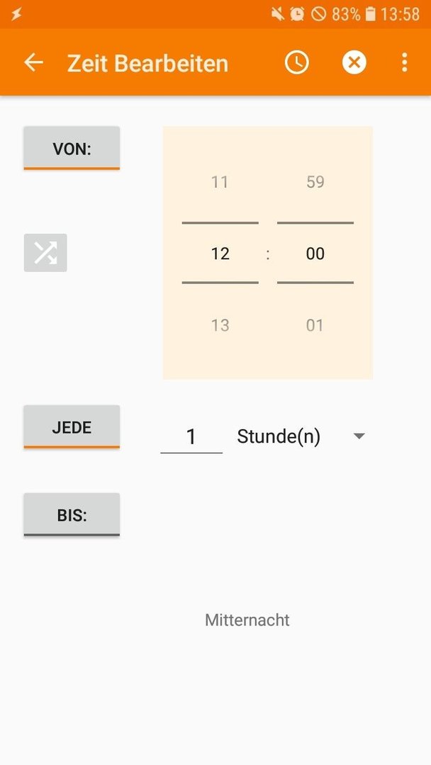

Hi,
ich habe kein Problem mit einem Profil - ich habe ein Verständnisprobem mit dieser Einstell-Seite:
Eigentlich brauche ich nur die mittlere Einstellung ("Jede"). Um aber den ersten (und somit folgenden) Auslösezeitpunkt mitzugeben, habe ich auch "von" eigestellt. Es soll aber "unendlich laufen". Wie mache ich es, dass "bis" nicht relevant ist? Auch bei Mitternacht hört er dann entsprechend auf...
Vielleicht ist es auch nur eine dumme Anfängerfrage, ich bekomme es halt nicht hin.
Danke für Eure Hilfe!
Moin
Du denkst zu kompliziert.
Ein Tag geht von Mitternacht bis Mitternacht (des nächsten Tages).
Wenn Du keine sonstigen Einschränkungen in deinem Profil machst, wird das Profil jeden Tag, jeweils im gewählten Intervall aktiv.
Also
Mitternacht - alle 6 Stunden - Mitternacht
wird jeden Tag um 00:00, 06:00, 12:00, 18:00 Uhr aktiv.
