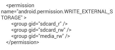

Bei Kitkat fehlt hier im System unter "/etc/permissions/platform.XML" ein Eintrag bei den Schreibrechten auf die SD-Karte. Wenn man diesen nachträgt, funktioniert es wieder normal. uploadfromtaptalk1394870523554.jpg
Es ist auf dem Screenshot die Zeile mit "media_rw"
Natürlich klappt das ganze nur mit Root und einem entsprechenden Explorer. Ich habe hierzu den ES Datei Explorer genutzt.

Kann zumindest für S4 rooted Stock ROM bestätigen, dass es funktioniert...
Reaktionen: SGS-Ultra
Eine weitere Möglichkeit mit root wäre "foldermount" aus dem Playstore zu installieren.
Dieses korrigiert ebenfalls die permissions automatisch.
