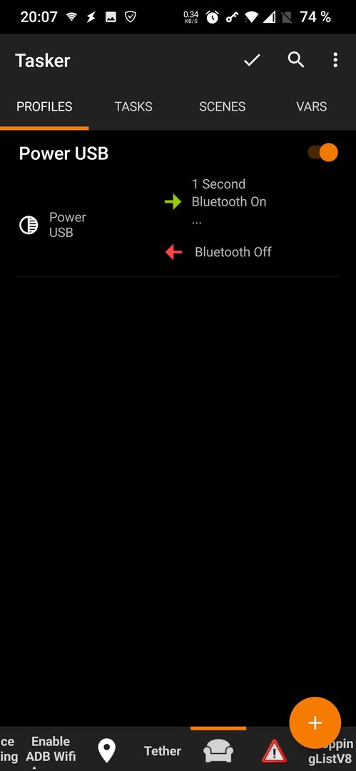

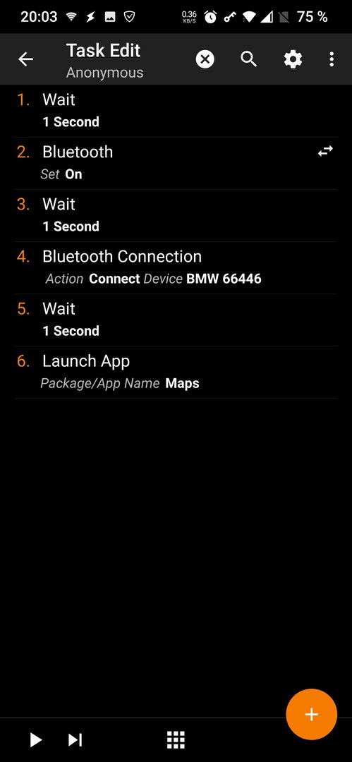

Das wäre mein Vorschlag auf die Schnelle. Theoretisch könnte man die Verbindung zum Radio weglassen, da sich normalerweise ja das Handy automatisch mit dem Radio verbindet, wenn es vorher gekoppelt wurde. Das Beenden einer App funktioniert nicht so ohne weiteres. Entweder mit Root oder eventuell mit ADB Rechten.
Edit: Im Moment würde jedoch das Profil schon starten, sobald Dein Handy per USB aufgeladen wird. Vielleicht wäre es besser, wenn Du grundsätzlich Dein Bluetooth an lässt und sobald sich Dein Handy mit dem Radio verbunden ist, zum Beispiel Waze startet.
