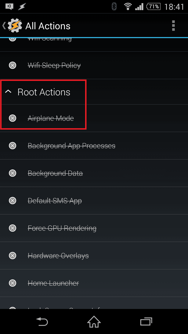

Habs ausprobiert, leider auch nur mit Root ;-( (siehe Screenshot)
