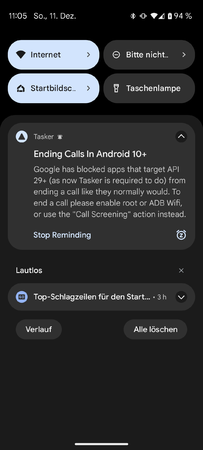

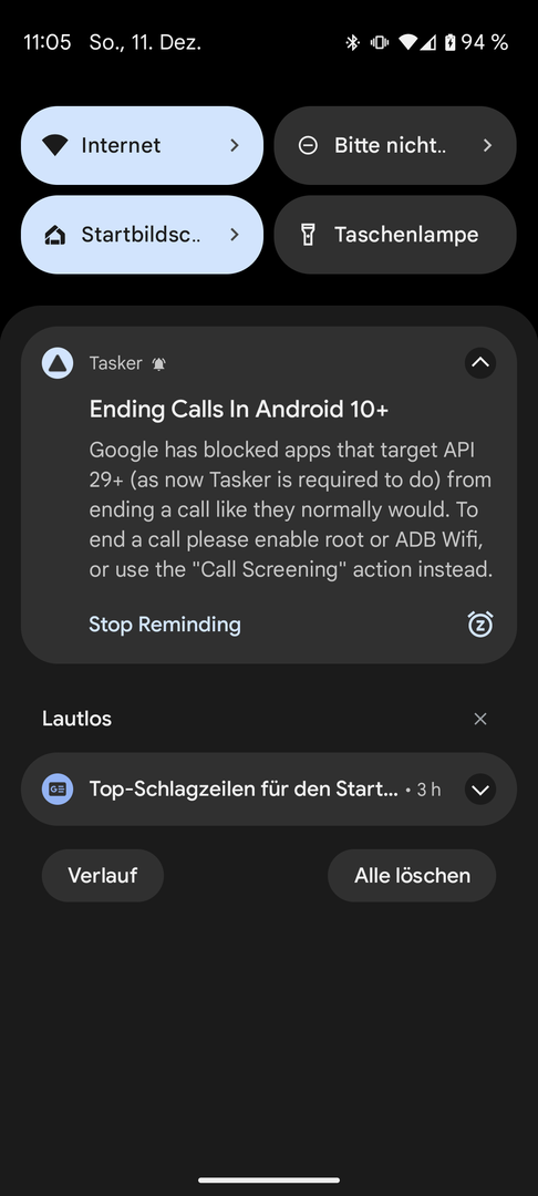

Hallo zusammen, hab ein Pixel 6a mit Android 13. Mit meinen alten Geräten ( ohne root) könnte ich an einen bestimmten Ort Anrufer blockieren. Hier kommt die Fehlermeldung.
Gibt es da eine Lösung ohne Root?
@abgharry Hallo7, zwei Wege werden ja bereits in deinem Screenshot genannt.
Zu ADB WiFi müsstest du dich mal einlesen...
Evtl. ist die Methode über Call. Screening einfacher..? (Weiß nicht)
