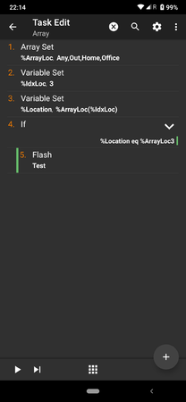

Bei mir funktionierts mit diesem Test-Task
Stimmen alle Namen der Variablen?

Bei mir funktionierts auch mit einem Profil

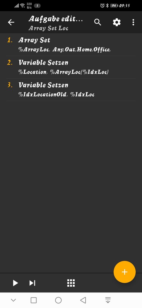

Array Set Loc (68)
A1: Array Set [ Variable Array:%ArrayLoc Values:Any,Out,Home,Office, Teiler:, ]
A2: Variable Setzen [ Name:%Location Zu:%ArrayLoc(%IdxLoc) Recurse Variables:Aus Mathematisch:Aus Hinzufügen:Aus Max Rounding Digits:3 ]
A3: Variable Setzen [ Name:%IdxLocationOld Zu:%IdxLoc Recurse Variables:Aus Mathematisch:Aus Hinzufügen:Aus Max Rounding Digits:3 ]

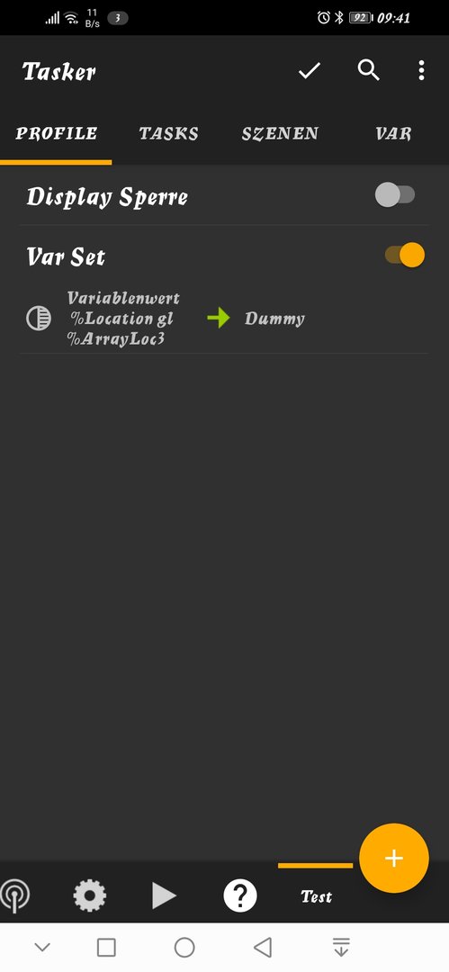

Profil: Var Set (51)
Restore: no
Status: Variablenwert [ %Location gl %ArrayLoc3 ]
Eingang: Dummy (90)
