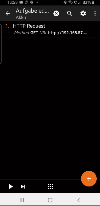

Ich nutze iobroker und habe dort einen eigenen Datenpunkt für den Akkustatus von meinem Smartphone und anderen mobilen Geräten erstellt.
Im Tasker habe ich ein Task erstellt der mir die Daten des Akkustandes bei Ausführung übermittelt.
Leider weiß ich nicht wie ich das automatisieren kann das er z.B. alle 30 Minuten den Akkustand an den iobroker sendet. Es geht, nur wenn ich ihn manuell starte.

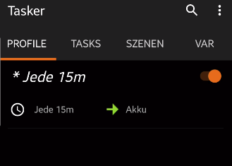

Du legst ein Profil (Zeit) an.
aktivierst den Punkt "Jede" und stellst 30 Min ein.
Das von und bis kannst du deaktivieren. Außer du willst dies nur zwischen 06:00 und 20:00 Uhr jede 30 min ausführen.
dann gehst du zurück und wählst dann deinen Task "Akku" aus.
und schon läuft es.

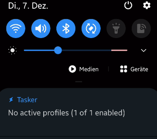

@rtwl Ich habe es so wie beschrieben gemacht. Was ich nur komisch finde ist auf meinem Smartphone steht vorne drauf
No aktive profiles obwohl es aktiv ist.
Ist da noch etwas verkehrt eingestellt denn es soll ja auch funktionieren wenn das Display nicht aktiv ist da ich es ja über den iobroker als Warnung mit Alexa ausgeben möchte wenn der Akkustand niedrig ist.

Das hat schon seine Richtigkeit, das Profil wird ja nur alle 15 min aktiv für einen Zyklus. Die Benachrichtigung ist normal.
Theoretisch funktioniert das so auch beim ausgeschalteten Display. Wenn das nicht der fall ist, musst du Tasker aus sämtlichen Android-akku-spar-optionen raus nehmen.
@biker1602 Die Benachrichtigung (notification) kann man aber auch ausschalten.
Einstellungen > Anzeige
