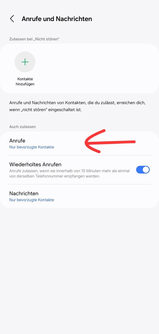

Dafür brauchst Du nicht mal Tasker.
Die Kontakte, die Dich anrufen können sollen, einfach in den Kontakten als Favoriten markieren.
Danach "Nicht Stören" so einstellen, dass nur noch die Favoriten-Kontakte anrufen können und "Nicht Stören" aktivieren.
Reaktionen: UliHP, Daichink, bbfh und eine weitere Person

Zumindest beim Galaxy S24 Ultra funktioniert es genau wie beschrieben.
Die Software des S24 sollte an der Stelle identisch sein.
P.S.: Habe gerade gesehen, dass der Eintrag "Bevorzugte Kontakte" heißt...

Stimmt, du hast recht. Das mit den "bevorzugten Kontakten" war nach deinem letzten Post meine Vermutung. Wobei ich das nicht stören über Modi gemacht hatte. Ich habe es jetzt so eingerichtet, wie du es vorgeschlagen hast.
Besten Dank!!!
