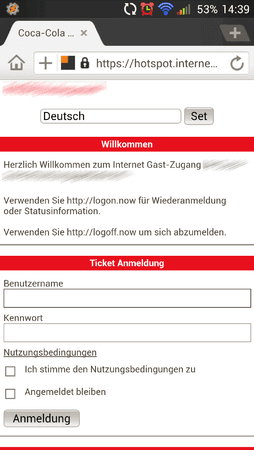

Ich brauche schon mal nicht wischen um mich anzumelden, gut so :rolleyes2:. Habe alles auf dem Schirm, siehe Bild.
Die Koordinaten habe ich auch dank dein Tip herrausgefunden.
Benutzername X=32 Y=1300 (hier wird Text eingetragen)
Passwort X=32 Y= 1450 (hier wird Text eingetragen)
"Nutzungsbedingungen" muss angeklickt werden X=32 Y=1595
"Angemeldet bleiben" muss angeklickt werden X=32 Y=1690
Zum Schluß noch Anmelden angeklickt X=32 Y=1800

So, habe es fertig gestellt und es funktioniert. Ich musste nur noch die Y Koordinaten anpassen weil die Tastatur raus kommt und damit die Seite etwas nach oben rutscht.
Ich sage danke für deine Tipps.
