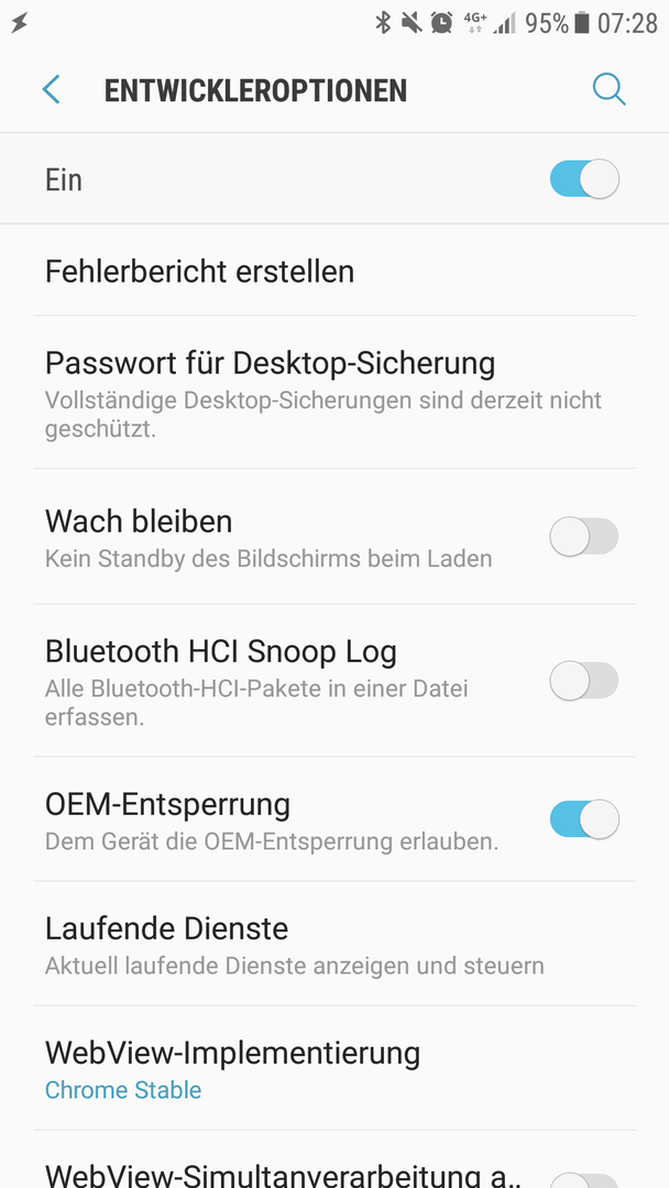

Jetzt möchte ich, dass das Display durchgängig eingeschaltet bleibt
Bei den Androideinstellungen bei den Entwicklerneinstellen gibt es ein Punkt Wachbleiben.

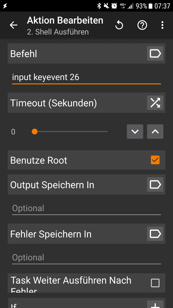

Trotz Root kann es sein das dein Rom das nicht unterstützt.
Mit Root kannst du aber eine Task Aktion Shell Ausführen: input keyevent 26 (root hacken setzen)
Dann wir das Display angehen wenn dieser Shell ausgefühet ist.
Wenn das nicht der Fall ist, wäre ein Rootcheck app mal von vorteil :)

Danke erst mal für deine Tipps.
Der Keyevent Befehl funktioniert schon mal. Display wird ein.... aber leider auch ausgeschaltet durch Motion Detector. :confused2:

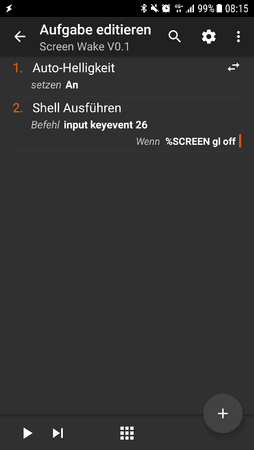

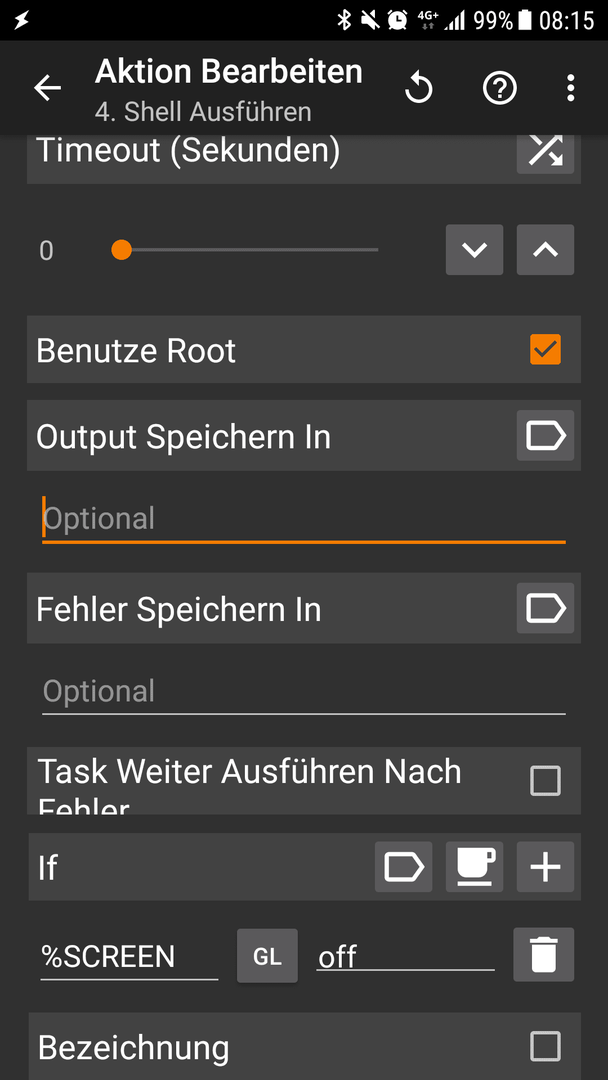

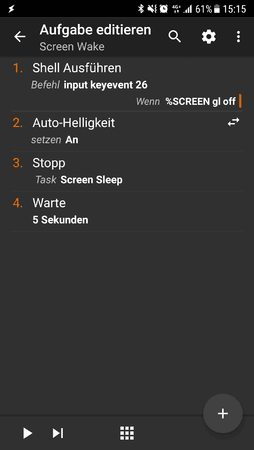

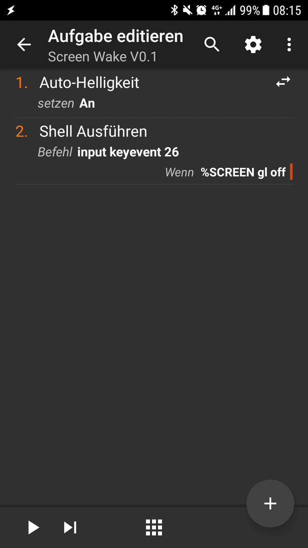

Das kannst du abklemmen in den du bei der Shell Ausführen Aktion ein IF %SCREEN gl off setzt (Bilder im Anhang)
Master_Chief_87 schrieb:

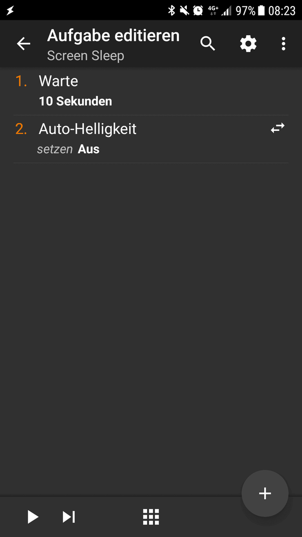

Ich vermute mal, dass ich den Befehl für die Zeit nicht korrekt eingetragen habe.
Genau das müsste so Aussehen (Bild im Anhang).
Aber ich denke so wird es nicht funktionieren, denn so hast du einfsch nur 10 Sekunden Zeit um zu bedienen, ausser das würde für dicn so passen ;)

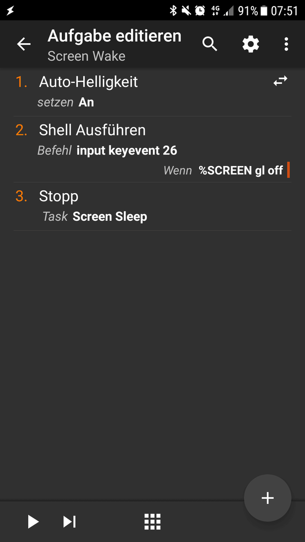

@Master_Chief_87

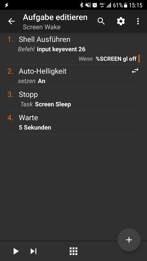

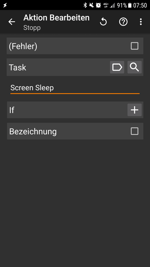

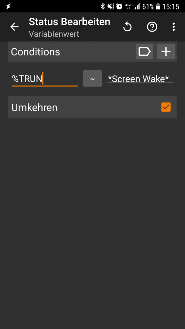

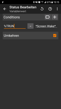

Am besten 2 Profile
Versuchs mal so
Leider kann ich es nicht sauber testen, da ich die App nicht hab.
Zusätzlich zu den Video Einstellungen, würde ich im Task Screen Wake noch ein Stop = Screen Sleep einführen. Bild im Anhang.

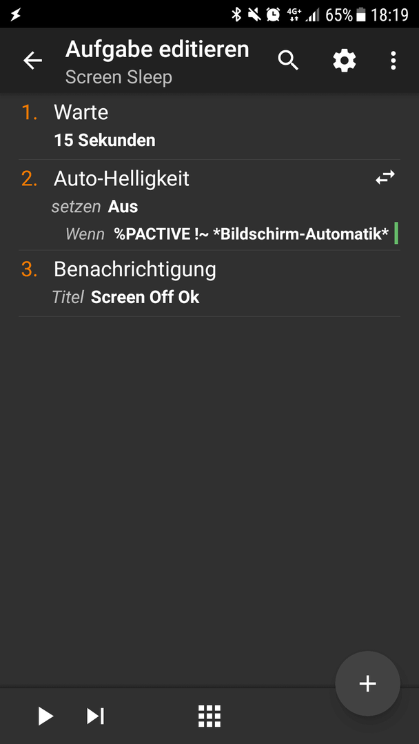

@Master_Chief_87
Danke. Meine Vermutung ist bestätigt.
Bei IF im
Profil Auto-Helligkeit AUS
Und im
Task Screen Sleep
Fehlen die Sternchen
Es muss heissen
IF %PACTIVE !~ *Bildschirm-Automatik*
OK.... Die Sternchen hab ich eingefügt und Tasker neugestartet. Leider zeigt der Screen Sleep Task weiterhin keine Wirkung.
Anbei die korrigierten Profile.
  • Tasker Profile (Motion Detector Bildschirm-Automatik) v2.zip

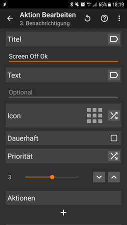

@Master_Chief_87
Die Tasks & Profile find richtig sind richtig.
Eventuell erkennt das Bewegungsprofil noch was und springt immer an.

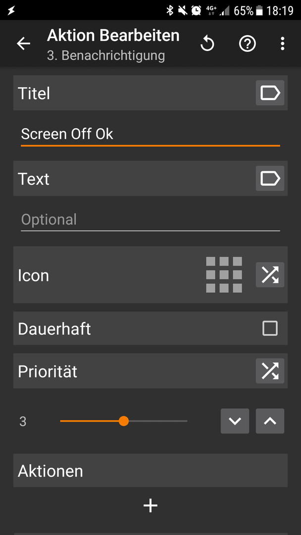

Füg mal bei Screen off eine Benachrichtung an. Dann siehst ob der Task mal gelaufen ist.

So.... Benachrichtigung hab ich eingefügt. Wie zu erwarten, taucht diese nicht Notification Bar auf. Es sei denn, ich führe den Sleep-Task manuell aus - aber das kann ja nicht die Lösung sein. :sad:
Beide Tasks (bzw. Profile) funktionieren an sich Prima. Wenn der Sleep-Task irgendwann mal automatisch auslösen würde, wäre alles perfekt.

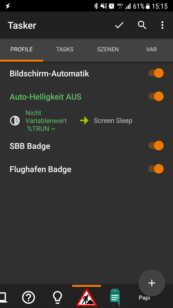

Würde aber bedeuten das,dass Bildschirm-Automatik Profil immer an ist. Schalt mal das Bildschirm-Automatik Profil aus und bestätige mit dem Hacken oben, dann sollte das Auto-Helligkeit AUS Grün und Aktiv sein.
:confused: Das 2. Profil (Auto-Helligkeit AUS) ist doch schon seit Anbeginn grün. Wenn ich das 1. Profil deaktiviere bleibt das 2. immernoch grün.
@Master_Chief_87
Oke änderes so wie auf den Bildern ab.
[doublepost=1518192658,1518185848][/doublepost]Hier noch die Anpassung
