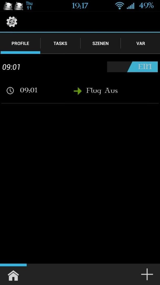

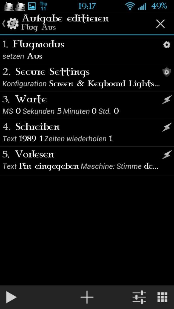

Ich habe alles bis auf die automatische pin Eingabe über llama laufen. Ich habe ein Profil bei Tasker da habe ich stehen:
09:01 Pfeil Flug aus (so heißt mein task)
Bei task habe ich alles so stehen wie bei dir, nur die bildschirmsperre am Ende habe ich nicht genommen und habe noch "Pin Eingabe erfolgreich" vorlesen hinzugefügt...
RunLog hatte ich aus... Kann morgen was zum RunLog sagen...
Sent from my Hox using ViperX 3.5.2 and Tapatalk 2
So sieht's in Bildern aus:

Moin,
vielleicht stört er sich daran, dass kein Eingangs- und Ausgangstask vorhanden ist, sondern nur der Eingangstask (dargestellt durch den grünen Pfeil -> "Flug aus"). Möglichweise braucht er einen Eingangstask (Abends 23 Uhr Flugzeugmodus an) und als Ausgangstask "Flug aus".
Einen Versuch wär's Wert...
Gruß Maik
