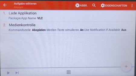

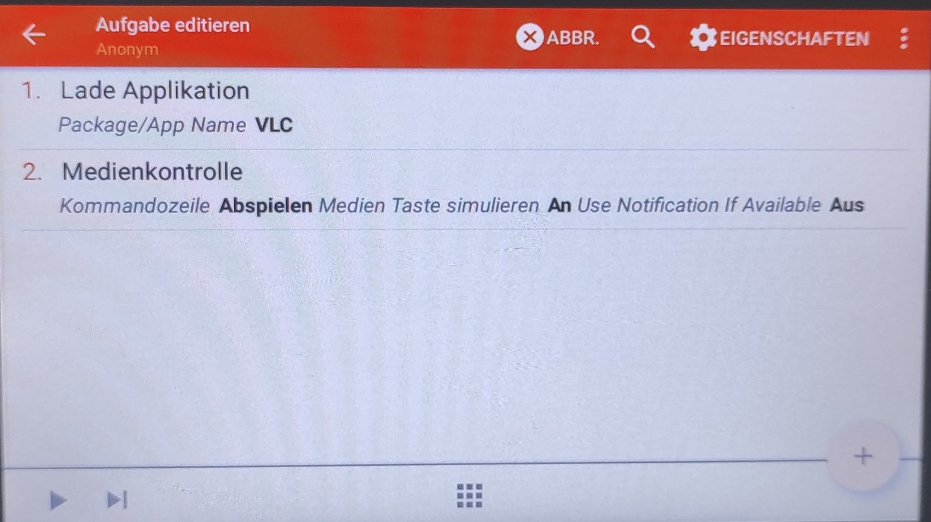

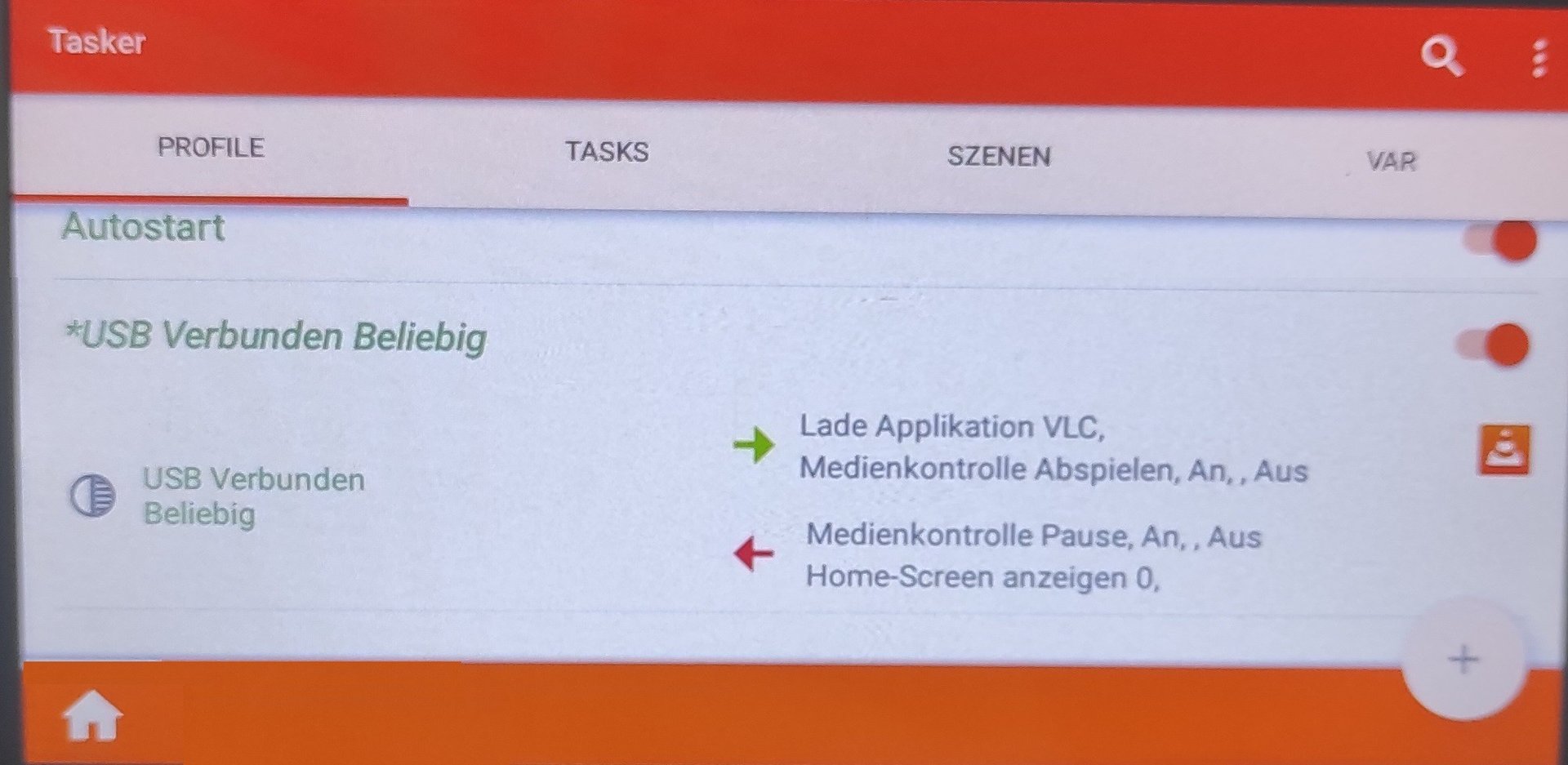

Hallo zusammen.
Ich habe ein Android 10 Autoradio. Ich versuche nun schon seid einigen Tagen dass bei eingestecktem USB Gerät der VLC Player automatisch meine Wiedergabeliste abspielt. Egal wie und was ich alles versucht habe, ohne Erfolg. Der VLC öffnet zwar, spielt aber nicht automatisch ab.
Hoffe es kann mir jemand weiterhelfen und sagen wo mein Fehler ist...

Wenn es nicht noch bessere Ideen gibt, solltest Du mal das Plug-in " Autoinput" in Betracht ziehen. Damit kannst Du Eingaben nachbilden, wie Du sie beim manuellen starten der Wiedergabeliste vornehmen würdest.
Ich habe mir den VLC Player nur kurz auf dem Handy angeschaut. Daher weiß ich nicht, ob das auf einem Autoradio genauso läuft.
Nach dem Starten des VLC Player "Lade Applikation", bist Du eigentlich in 2 Schritten bei der Wiedergabeliste und das läuft mit Autoinput relativ zuverlässig.
Zwischen den Autoinput Befehlen solltest Du ca. 300 - 500 ms Pause einfügen.
Autoinput ist für mich daher eher ein Hilsmittel, wenn es keine direkten Befehle oder Programmierungen gibt.

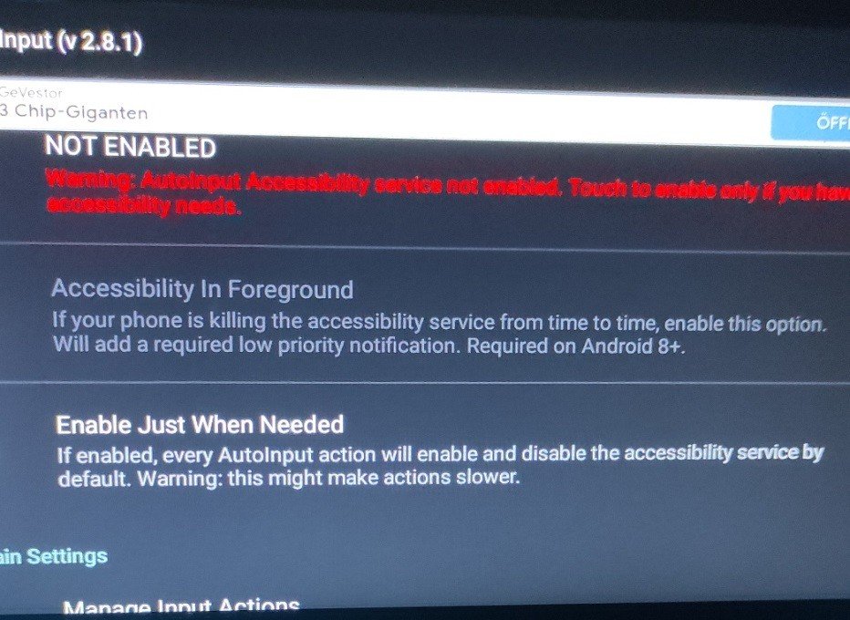

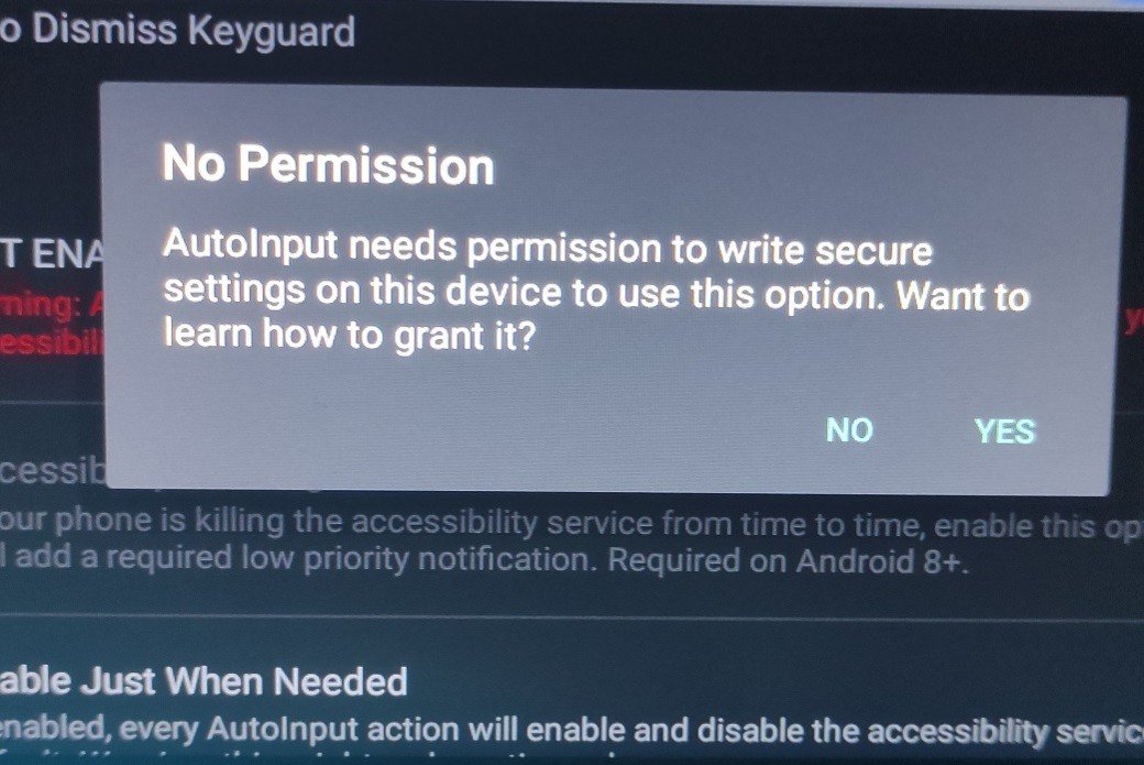

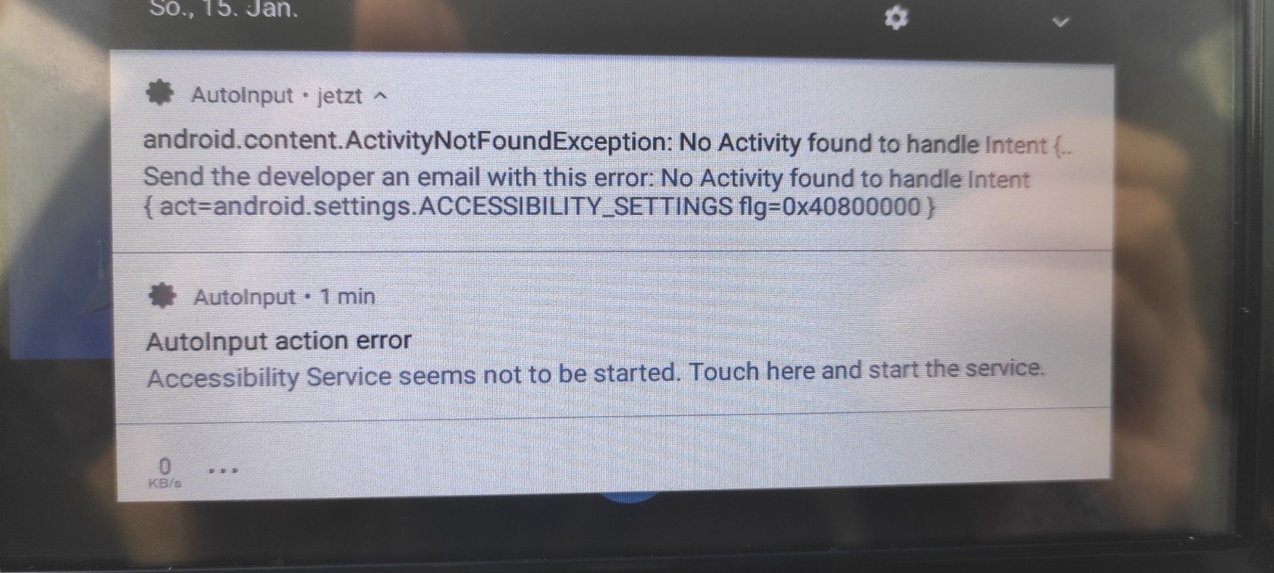

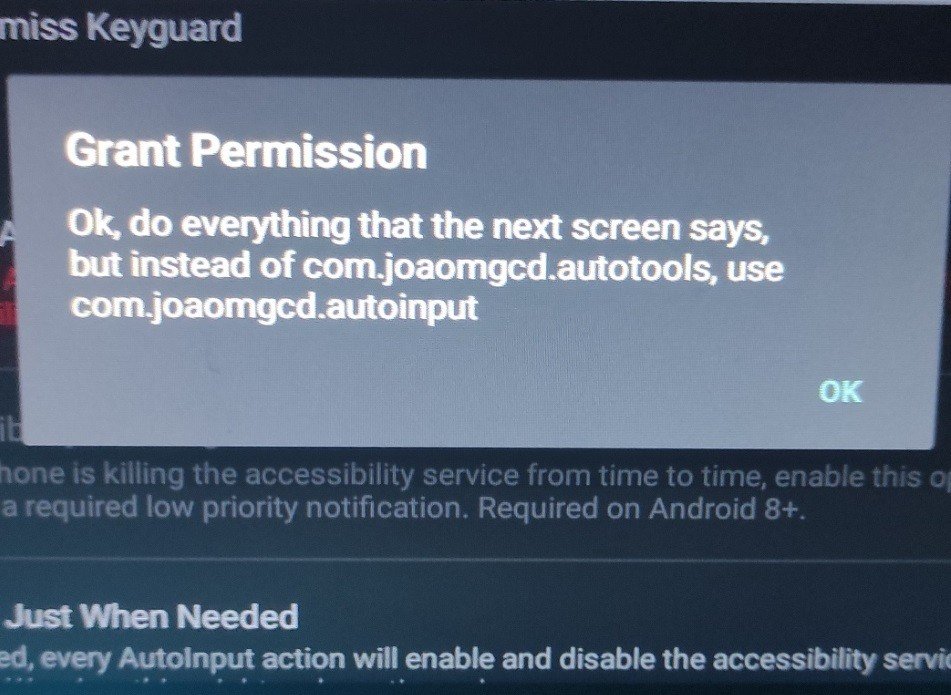

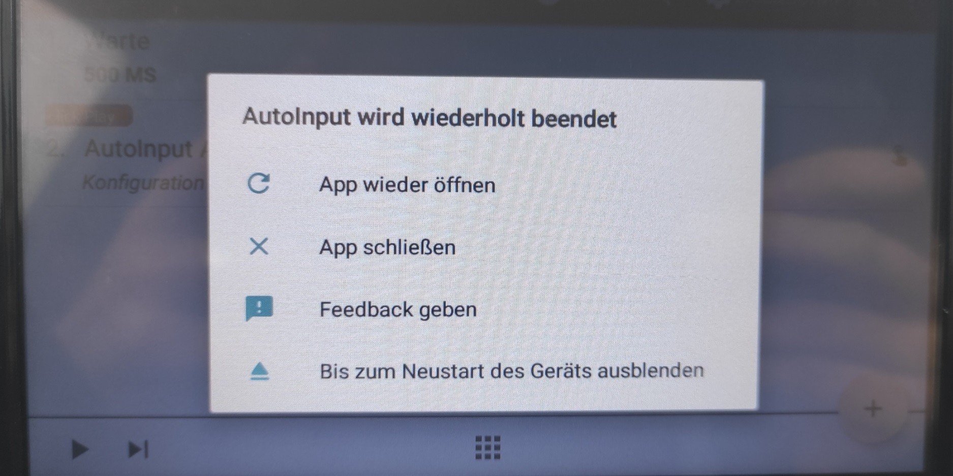

@Ferdinand77 So, habe das gestern mal mit dem Autoinput Plugin versucht. Hat auf dem Handy jedenfalls mal sehr gut funktioniert. Das Widget von VLC auf dem Startbildschirm, somit musste ich nur ein Task erstellen (für den Klick auf den Play Button)

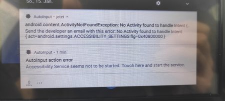

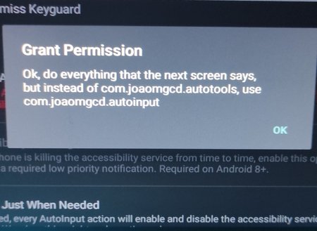

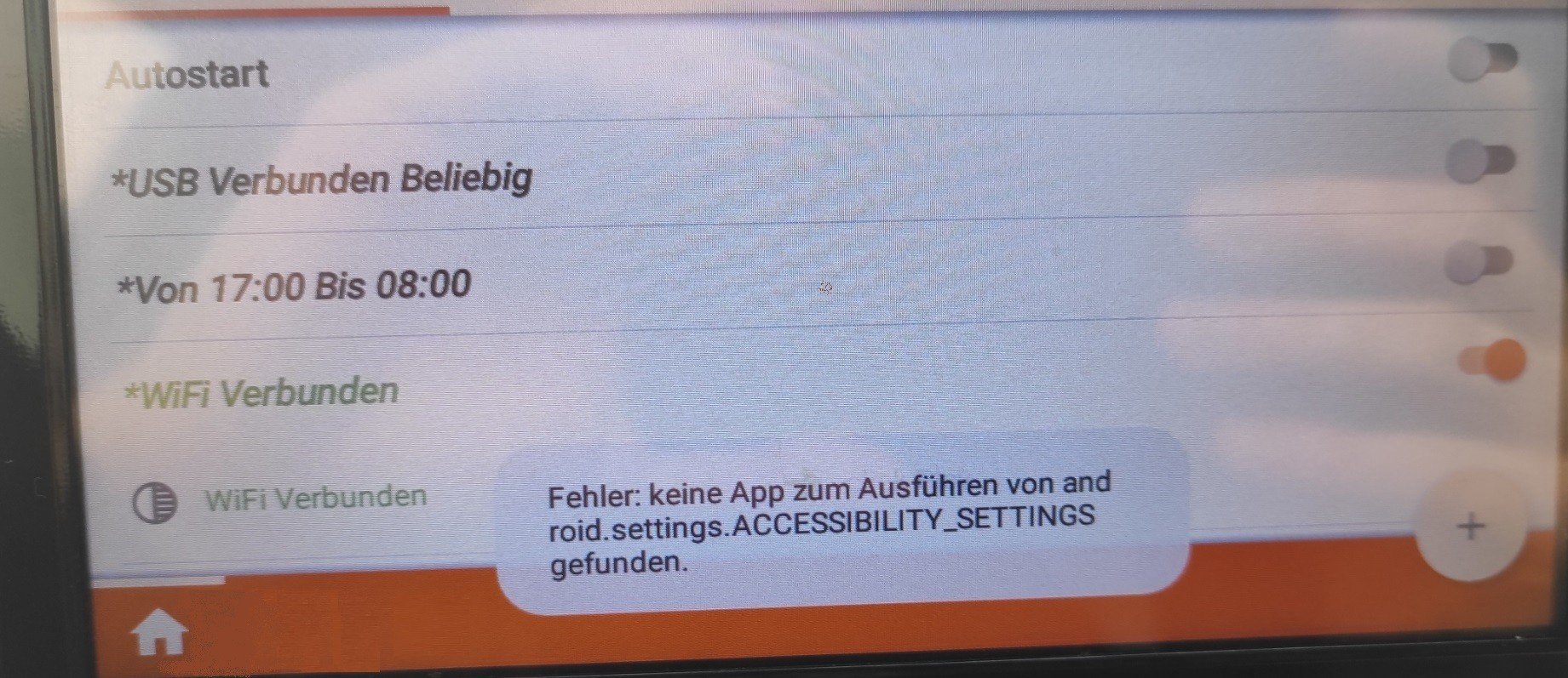

Da ich aber nicht so viel Glück haben sollte, ging es am Radio natürlich nicht. In den Einstellungen von Autoinput konnte ich "ACCESSIBILITY" nicht aktivieren. Sobald ich drauf gedrückt habe, ist Autoinput abgestürzt (siehe Bild 1-3)
Nach langem hin und her schauen, habe ich dann bemerkt dass "Andoroid für Barrierefreiheit" gar nicht auf meinem Gerät installiert war.
Habe mir dann aus dem Play Store die App installiert. Finde die App aber nicht wirklich in den Einstellungen...Konnte lediglich in den Einstellungen auf "APP" und dann "INFO" für die Benachrichtungen/Berechtigungen zu geben wie bspw.:
Akku optimieren - Keine Einschränkungen u.s.w.
Gibts denn hierfür auch ne Lösung? Bin solangsam echt überfragt

@RoxOne
Bei den Fehlermeldungen bin ich raus. Da kann ich nicht helfen.
Auf meinem Samsung gibt es die App für Barrierefreiheit nicht, bzw. es nennt sich anders.
Diese Funktionen verstecken sich aber meines Wissens unter Einstellungen -> Eingabehilfe.
Schau dort mal unter "installierte Apps" ganz am Ende der Seite. Es könnte auch "installierte Dienste" heißen.
Dort müsste sich auch Autoinput finden lassen. Vielleicht kann man dort etwas aktivieren.

@Ferdinand77 Richtig, nur die Eingabehilfe ist bei mir nicht auf zu finden.
Autoinput habe ich ja ne Verknüpfung auf dem Home Bildschirm. Bei installierte Apps finde ich auch die App für Barrierefreiheit, komme dann aber wieder nur zu den Berechtigungen...
Ich denke mal schon dass es sehr kastriert ist, weil die Einstellungen an sich sind sehr übersichtlich im gegensatz zu Smartphones. mach dir gleich mal Bilder von.

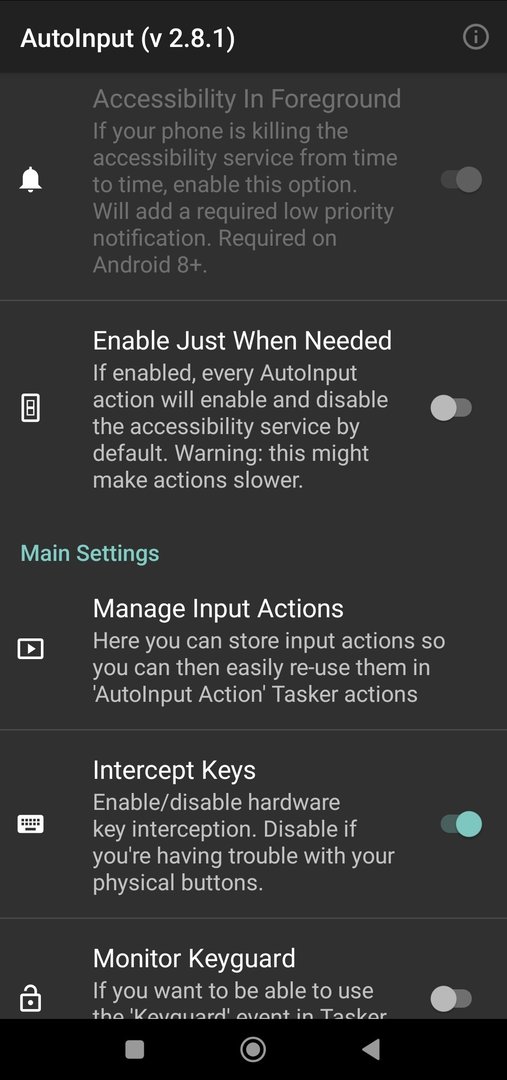

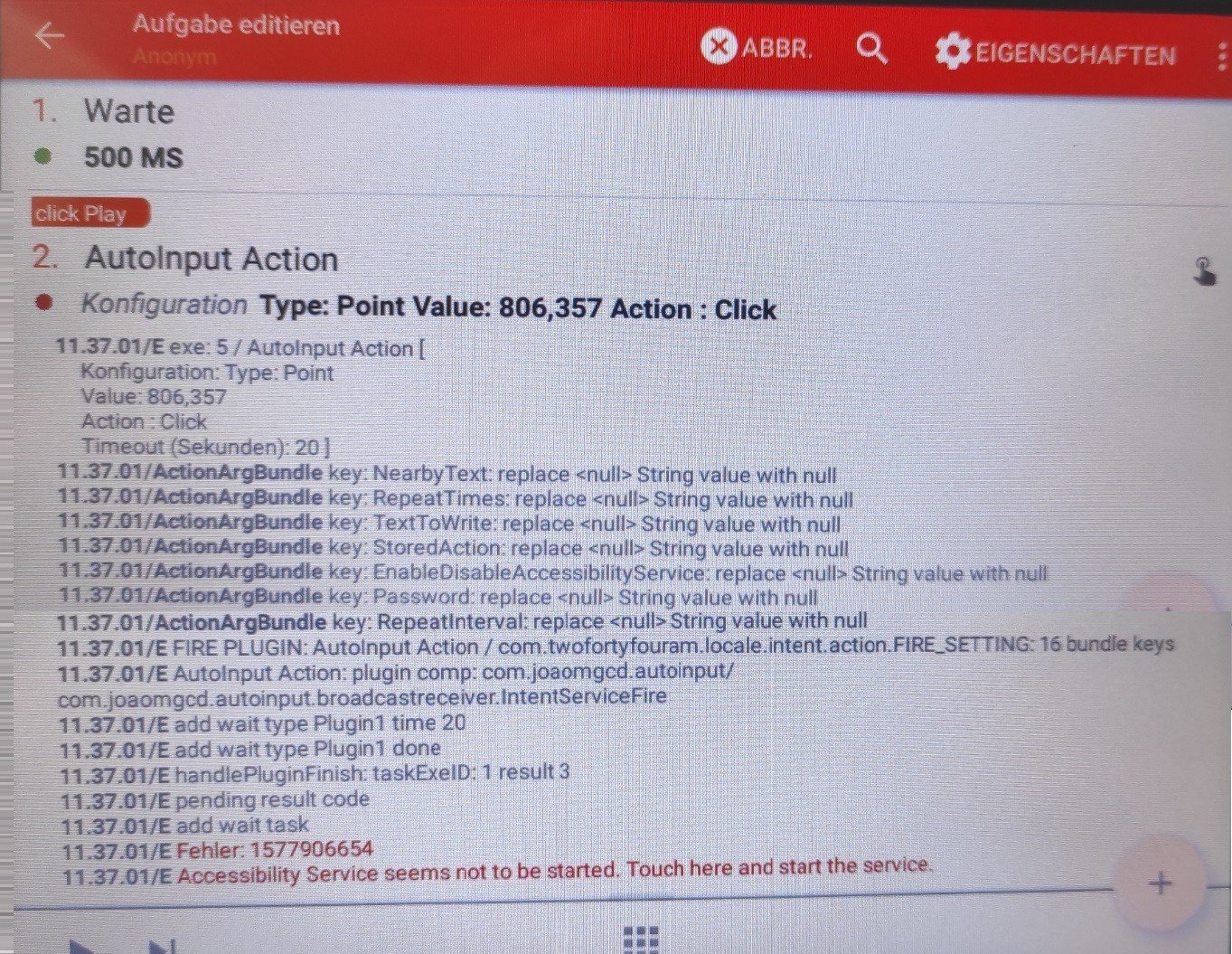

Kurzes Update:

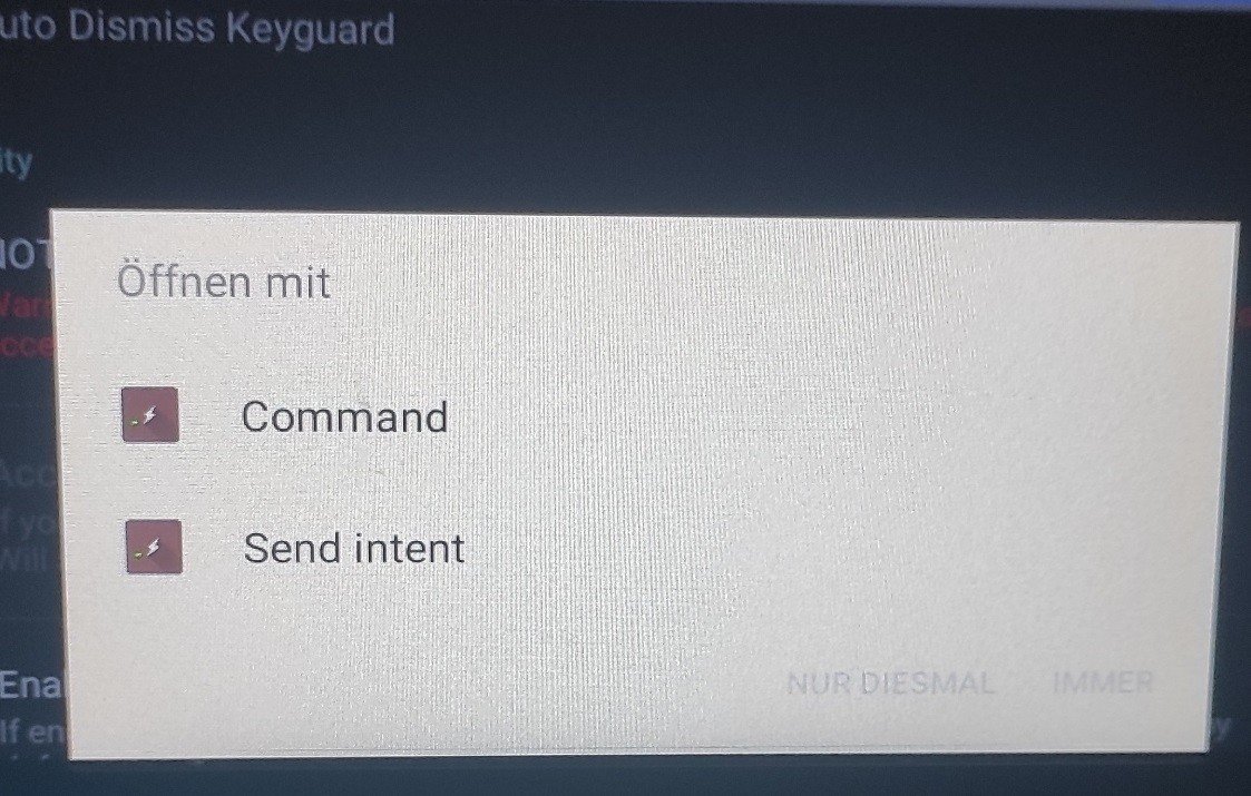

Dachte gestern ich hätte es endlich gechafft dass ich in Autoinput ´Accessibility` aktivieren kann. Denn wer (englisch) lesen kann, ist klar im Vorteil...
Denn 2 Einträge unter ´Accessibility` kommt der Eintrag ´Enable Just When Needed`. Alles schön und gut, aber egal ob ich mit ´command`
oder ´sent itent` versuche zu öffnen, passiert nichts. Muss man denn vllt. noch was in den Entwickleroptionen einstellen?
