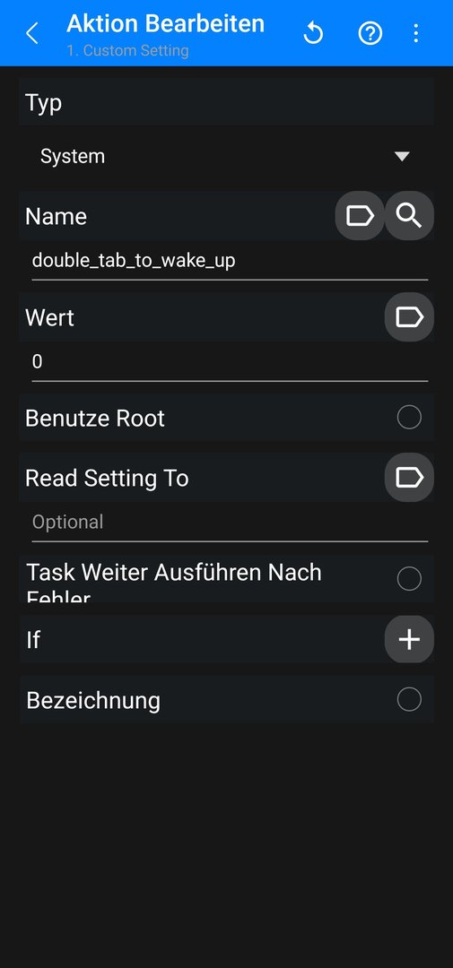

Mit Tasker könnte es über die Custom Settings funktionieren:
Einfach den Wert zwischen 1 und 0 ändern.

ein Task führt dann Aktionen aus. zb das ein/ausschalten der double-tab Geste.
du erstellst dir also 2 tasks (Tab ein und Tab aus) jeweils mit der Custom Settings Aktion welche dir @maxe gezeigt hat. (0=aus, 1=ein)

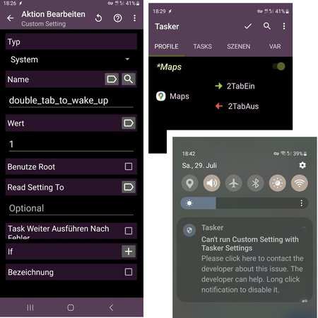

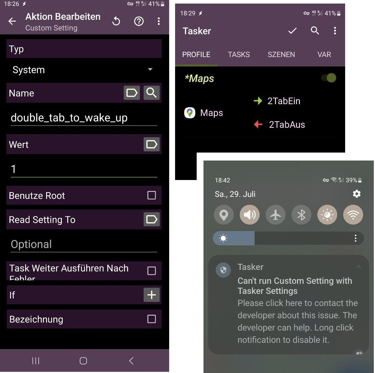

So, ich habe die Custom Einstellung über die Suche gefunden - sonst würde ich nicht hinkommen.
In welchem Strang wäre die zu finden?
Die Geschichte sieht ganz passabel aus, habe einen einser- und einen nuller-Task gebaut, und so verbunden wie mir aufgetragen wurde.
Leider funktioniert das so nicht.
Ob der Hinweis beim Öffnen des Tasker (man möge die Akkueinstellungen...) obligatorisch ist oder auf das eigentliche Problem hinweisen soll, weiß ich nicht.
Ich hab jegliche Optionen der appgebundenen und auch allgemeinen Akkueinstellungen durchprobiert, ohne Veränderung.
Auch habe ich zunächst im Blockada den Tasker berechtigt (umgeleitet nennt Blockada das), schließlich Blockada ganz deaktiviert...
Die Fehlermeldung bleibt bestehen.
Ist die Funktion double_tab_to_wake_up so vorhanden, oder ist sie eingedeutscht im Samsung?

Tasker Setting ... habe ich jetzt drauf.
Es läuft!
