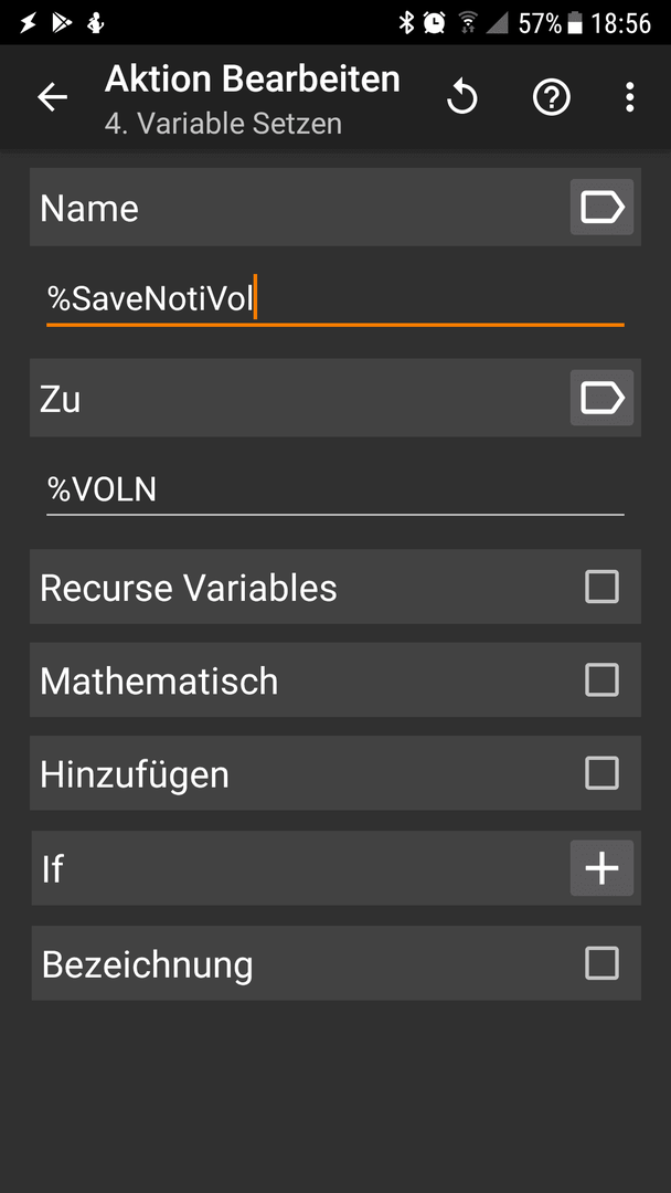

Nimm bei A1:
Variabel setzten:
Name= %SaveNotiVol
Von= %VOLN
Bei mir geht so
Hallo und vielen Dank erstmal.
Leider funktioniert das ebenfalls nicht. Gleiches Ergebnis, keine Tonausgabe.
Auch habe ich lediglich die Einstellungen, wie in Deinem Bild. Die Option Von= habe ich nicht.
Bei mir ist es so:
Variabel setzen:
Name= %SaveNotiVol
Zu= %VOLN
Im Eifer des Gefechts falsch geschrieben =)
Schalt mal Benachrichtigungs Lautstärke [ Level:7 Anzeige:AN Sound:Aus ]
bei beiden Benachrichtigungs Lautstärke, dann siehst auch was passiert. Sonst Exportiere mal deinen Task und lade in hier hoch.
