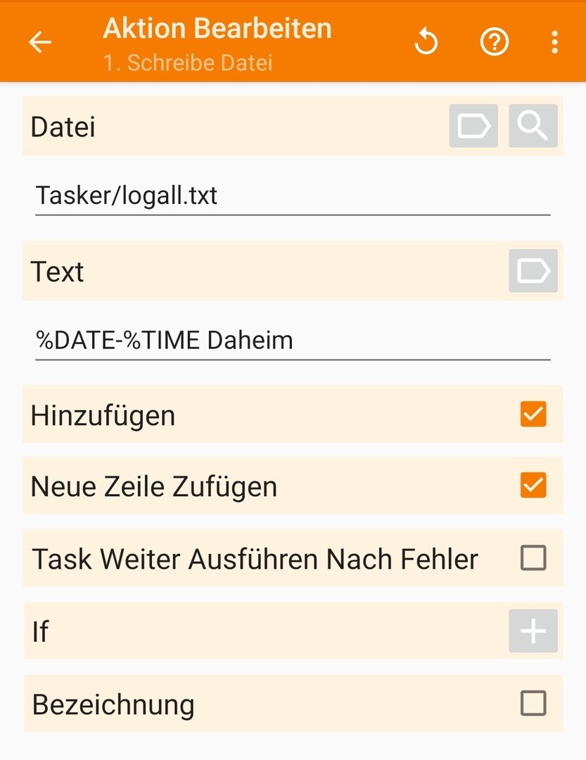

Ja, das ist Tasker. Kann die Nähe von WLAN erkennen und kann in Textdateien auf dem Smartphone schreiben. Aus Variablen wie %DATE kannst Du dir den gewünschten Inhalt basteln (im obigen Beispiel Datum und Uhrzeit mit Bindestrich getrennt, dahinter steht dann das Wort "Daheim". Dasselbe dann noch für "Arbeit" o.ä.
Umgekehrt gibt es auch einen Eintrag bei Verlassen des WLAN.
Ich habe das nur als Spielerei genutzt, den von dir gewünschten Zweck kann es aber - abgesehen von den bereits geäußerten rechtlichen Bedenken - erfüllen.
Einziges Problem dabei könnte sein, falls das Handy zwischendrin mal die Verbindung zum WLAN verlieren sollte, dann hast du halt auch einen Eintrag für Ende und dann wieder für die neue Verbindung.

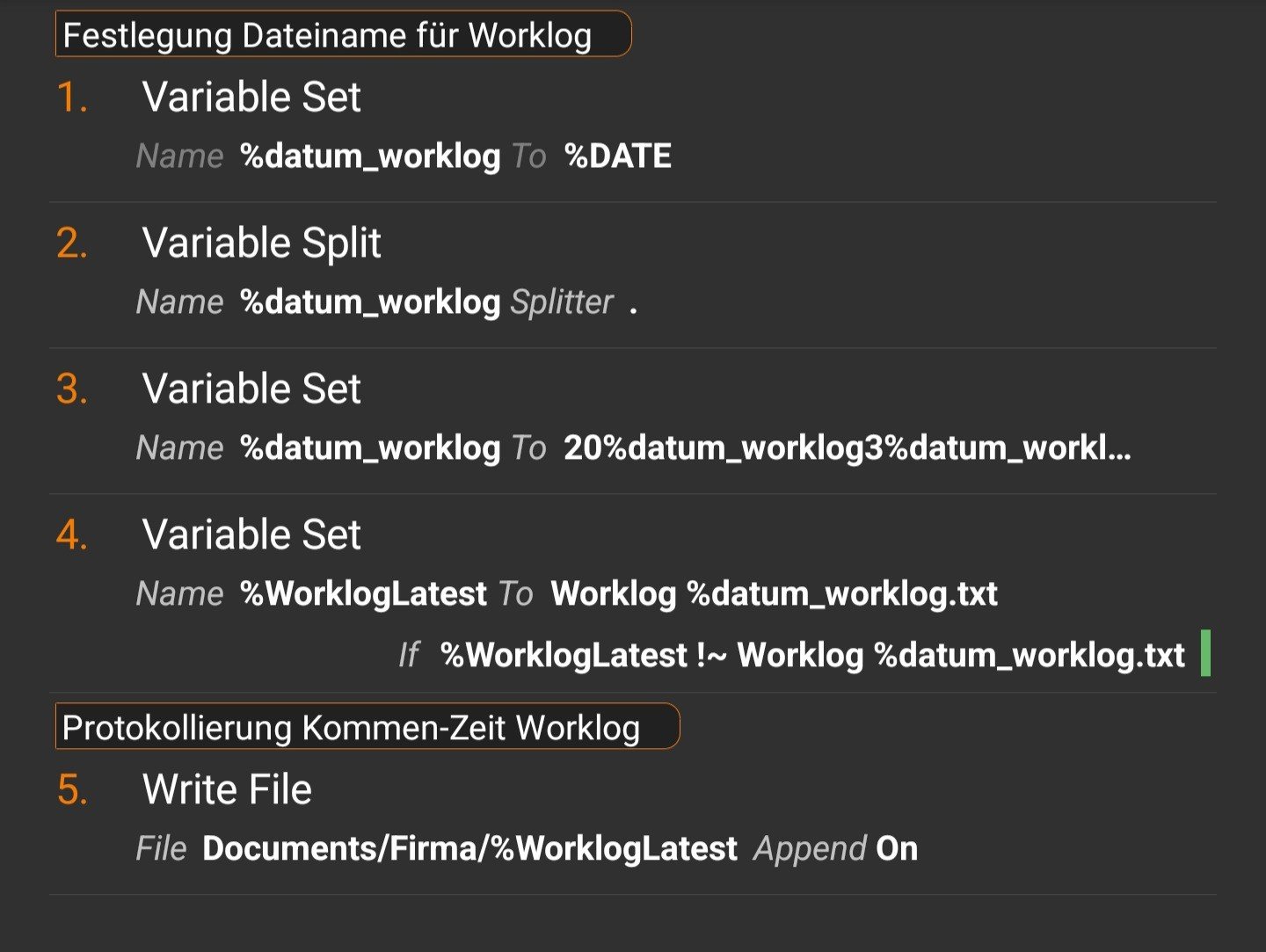

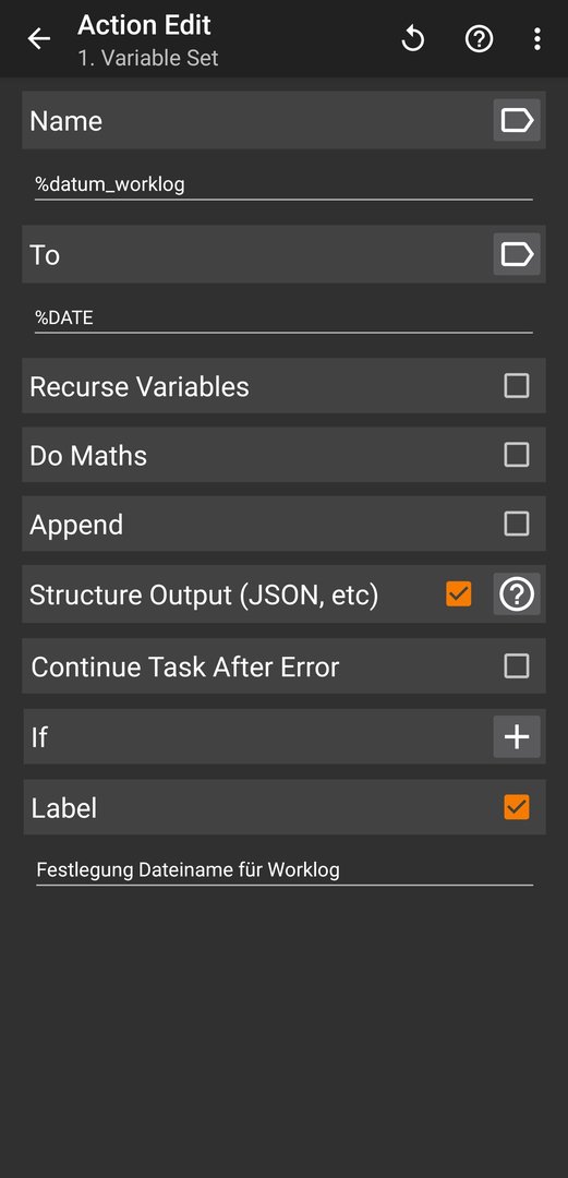

Im Grunde ist das ein sehr einfaches Profil.
Bedingung ist Wifi Near "Firmen SSID"
Dann kommen folgende Befehle:

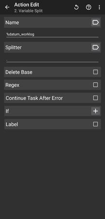

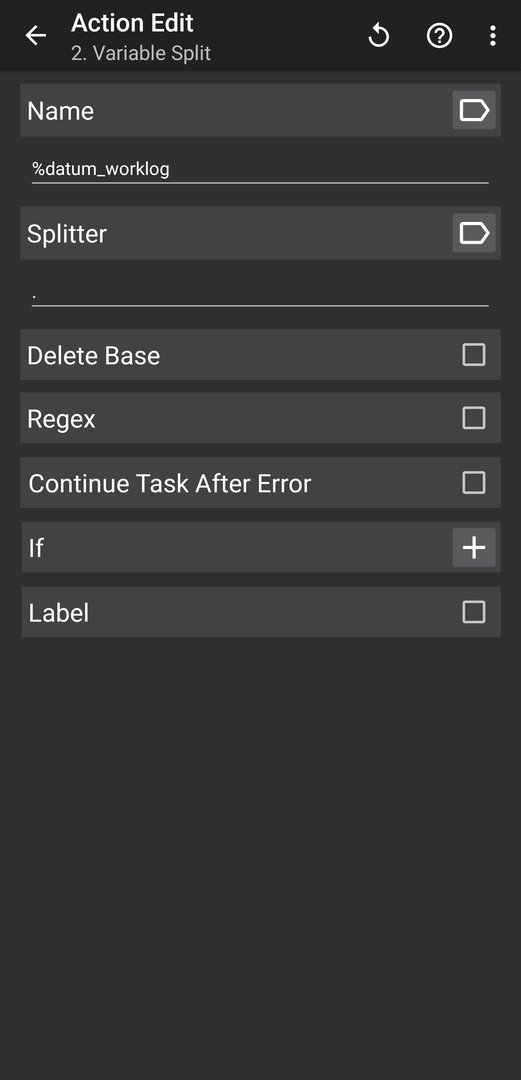

1. Festlegung des Tagesdatums zur Nutzung für den Dateinamen:

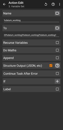

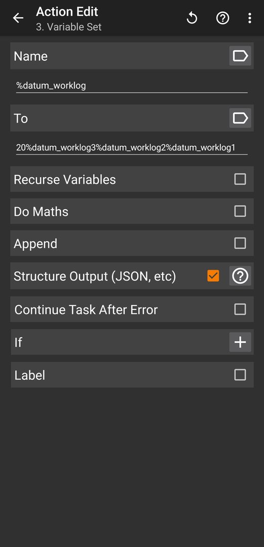

2. (optional) Splitten der Datums-Variablen, da ich das Datum im Format YYYYMMDD haben möchte, damit die Dateien korrekt sortiert werden:
3. (optional) Neubefüllung der Datumsvariablen in umgekehrter Reihenfolge:

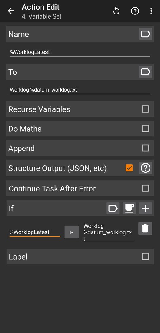

4. Anlegen einer weiteren Datei, wenn sich das Tagesdatum geändert hat. Würde man darauf verzichten, würde jede neue Erkennung des Wifi einen neue Datei anlegen und die alte überschreiben.

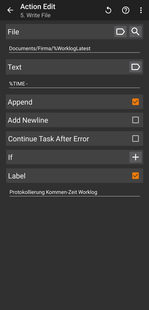

5. Schreiben der Ankunftszeit in die Textdatei. Ich habe es so formatiert, dass es für mich gut lesbar ist. Will man die Daten automatisiert weiterverarbeiten, mag etwas anderes sinnvoll sein.
Fertig.

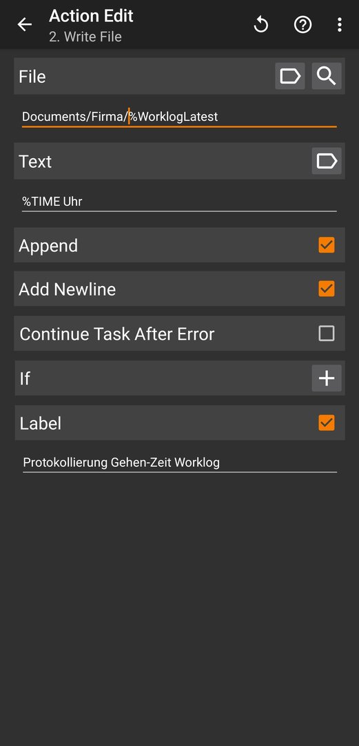

Der Task für die Erfassung der Gehen-Zeit ist ganz simpel:
Das ist der Exit-Task für das WifiNear-Profil.
Er schreibt nut die Gehenzeit in die zuvor angelegte Datei.
