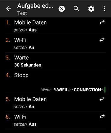

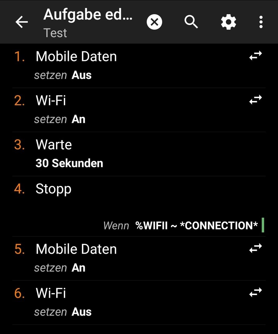

Ich würde es in der Richtung versuchen:
Connect to WiFi dein Hotspot
Wait
If %WIFII ~ *dein Hotspot* dann end Task
Else Surfstick verwenden
Mit Surfstick selbst allerdings kenn ich mich auch nicht aus.
Eventuell So? kA Ahnung obs so geht
Profile:
Ereignis - System - Gerät hochfahren
Task:
Bearbeitet von: hagex - Grund: Bild verkleinert. Gruß von hagex
