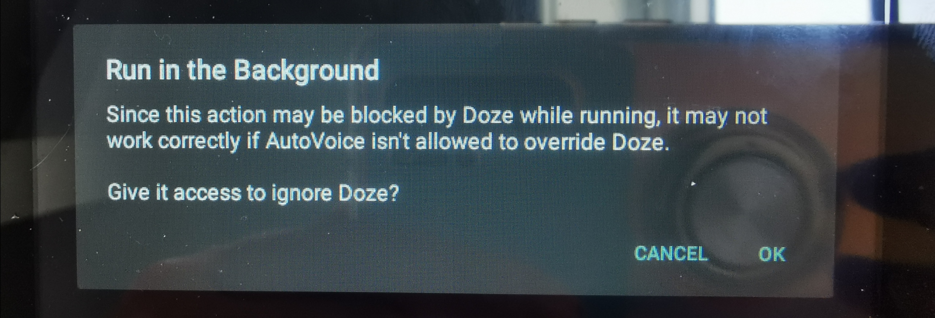

Leider funktiont es nicht auf meinem Fire7 Tablet (9. Generation). Auf diesem Gerät bekomme ich das mit AutoVoice einfach nicht zum laufen.
Autovoice meldet
Ich finde auf dem Fire Tablet aber nirgends eine Option und da was einzustellen...

Theoretisch reicht es wenn du bei der Meldung auf OK drückst, dann sollte der Sparmodus für Autovoice aus sein.
leider funktioniert das nicht. Ich bekomme eine Meldung die besagt "No activity found to handle intent" (übrigens auch in Tasker)...
