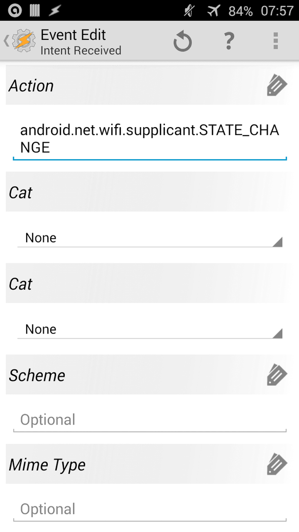

Profile: WifiSupplicantStateChange (13)
    Event: Intent Received [
                 Action:android.net.wifi.supplicant.STATE_CHANGE
                 Cat:None
                 Cat:None
                 Scheme:*
                 Mime Type:*]

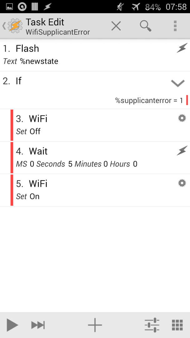

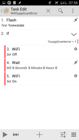

Enter: WifiSupplicantError (19)
    A1: If [ %supplicanterror = 1 ]
    A2: WiFi [ Set:Off ]
    A3: Wait [ MS:0 Seconds:5 Minutes:0 Hours:0 Days:0 ]
    A4: WiFi [ Set:On ]
Grüße, Jürgen.

findest du das mit dem Intent nicht, oder wo ist das Problem?
Profile -> Event -> System -> Intent Received
Nur den Eintrag bei "Action" machen und Groß- / Kleinschreibung beachten.

Zum Testen kann man in dem zugehörigen Task ganz am Anfang noch eine Anzeige hinzufügen:
Code:
Flash [ Text:%newstate Long:Off ]
Dann kommen Meldungen wie "Scanning", "Associating", "Associated", "Group Handshake", "Completed", "Disconnected".
Grüße, Jürgen.

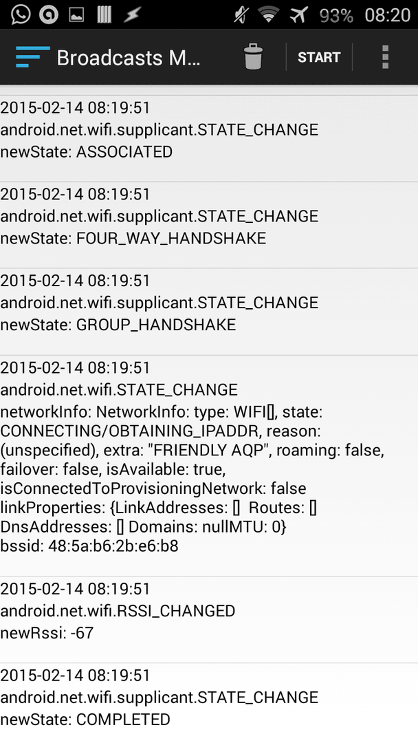

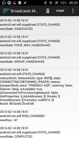

https://play.google.com/store/apps/details?id=lt.andro.broadcastlogger
Damit kannst du dir Broadcast Intents und enthaltene Daten anzeigen lassen. Beispiel:
Profil und Task:
Jetzt sollten jedesmal, wenn du WLAN ein- oder ausschaltest Meldungen kommen. Groß- und Kleinschreibung beachten!
