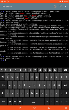

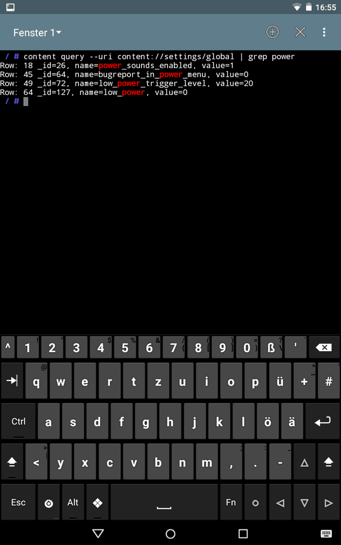

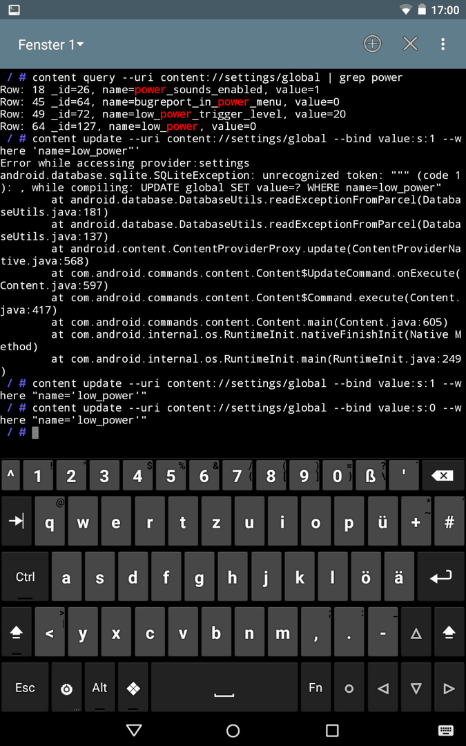

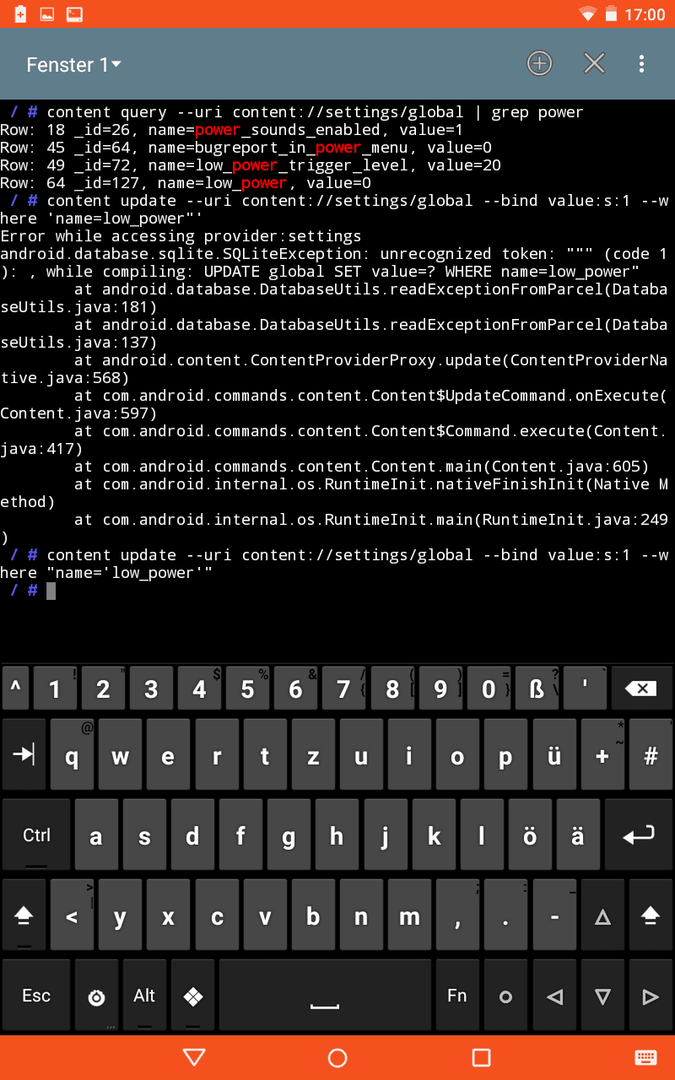

Mit content update könnte (bzw. müsste) es eigentlich gehen, sofern root vorhanden.
Zuerst mit content query schaun wie der name ist (falls nichts unter settings/global zu finden ist, mal in settings/system schaun)
