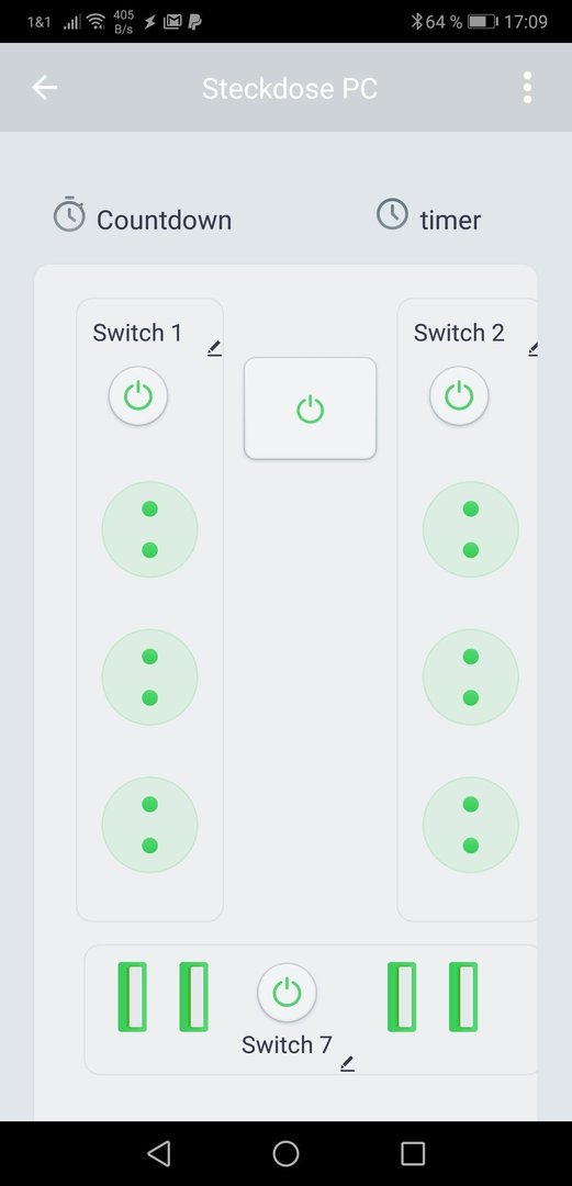

ich hatte hier ja schon ein Thema indem ich über Alexa, IFTTT und Tasker meinen PC einschalte... nun habe ich mir noch eine WLAN-Steckleiste zugelegt - hier sollen PC und Bildschirm angeschlossen werden. Ich möchte diese Steckdose nun auch in den Task mit einbinden, sodass erst die Steckdose an geht und dann der PC.
Hier einmal die Steckleiste:
WI-Fi Intelligente Steckdosenleiste Loonfree Überspannungsschutz Multi-Steckdose mit 6 Steckdosen 4 USB-Anschluss, Alexa Echo/Smart Home Control Schalter Timer, App Remote per IOS Android Smartphone:Amazon.de:Elektronik
Gesteuert wird diese über eine App Namens Smart Life.
Mit dieser kann man die gesamte Steckleiste ein und aus schalten und zusätzlich noch separat eine der beiden Steckreihen und/oder die USB Anschlüsse separat ein und aus schalten.
Dies sieht in der App folgendermaßen aus:
(zum aktivieren sind dann jeweils die 4 Ein/Aus Symbole - je nachdem wie geschaltet werden soll)
Ich werde wohl nur eine Switch Reihe benötigen und müsste demnach Switch 1 über den Task ein und aus schalten.
Wie mache ich das am besten?

-undercover- schrieb:
jedoch eine Osram (Zigbee) und somit über die AutoHue App mit Tasker Plugin realisierbar.
Und genau hier ist das Problem. Ich denke das Tasker deine Smart Life App nicht dirket ansteuern kann so mal eben. Eventuell würde es via einen Intent gehen, aber das kann leider nicht Testen.
Aber die Steckdose kann ja anscheinend direkt via Alexa (ohne Tasker) eingeschaltet werden nach Artikelbeschreibung.
Also musstest du erst das Testen via du die Steckdose via Alexa ein und aus geschaltet kriegst (ohne Tasker).
Wenn du denn Sprachbefehl selber kannst gestalten nimmst du den gleichen wie du für PC ein hast. Für PC aus natürlich auch.
Dann baust du in PC Starttask eine Verzögerung ein, wie lange musst du austesten.
Und so sollte es dann ablaufen:
Alexa Trigger PC an
1. Alexa schaltet die Steckdose ein (via Alexa selber).
2. Gleichzeitig spring das IFTTT an sendet an Tasker die Infos.
3. Tasker Starte verzögert den WOL Task.
@Spardas
Ich hoffe das klappt :D
So leider habe ich kein intent gefunden. Problem ist das man mit App mehrer Produkplatte einbinden kann. Im Manifest sind diese aber nicht abgelegt. Die App zieht sich diese warscheinlich später runter; wird aber nicht im Manifest nachgeführt.
Eventuell sieht noch wer anderes etwas, das ich übersehen habe.
Also würde ich meine Methode aus Post 7 probieren.
Jenach dem brauchst du auch kein WOL. Im Bios kann glaubs einstellen das der Rechner hochfährt sobald Strom anliegen ist. Somit brauchst du keine Tasker Steuerung, sonder es wurde allein über Alex funktionieren.
Bei mir starte ich den PC einfach per WOL, was auch Tasker unterstützt und der PC ist an einer Brennstuhl Steckdose die die anderen Geräte erst einschaltet wenn der PC gestartet wurde
