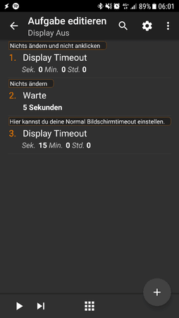

@kmeier72
Hier noch eine Variante wo die Displaytimeout für 5 Sekunden auf 0 gestellt wird.
Wichtig die erste Aktion darfst du nicht öffnen, sonst meckert Tasker das min 7 Sekunden musst einstellen.
Wenn du Task startet schaltet das Display noch ca. 1,5 Sekunden aus. kA warum er solange hat, ob wohl er 0 Sekunden eingtragen hat.
Einfach mal testen.
