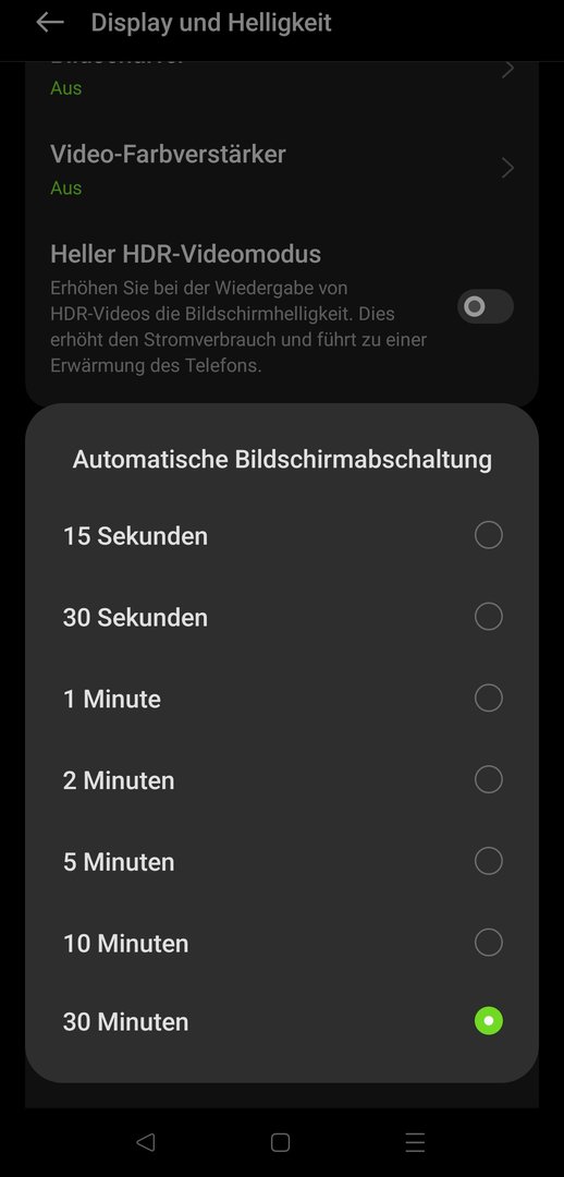

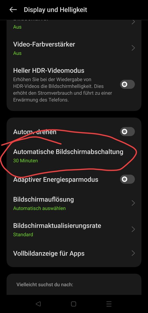

ich habe die letzten Tage vermehrt mit Anydesk ein paar Konfigurationen am Handy vorgenommen,
hier war das Bildschirmtimeout ein Hindernis also musste ich die dies über die Einstellungen hochsetzen auf 30 Minuten.

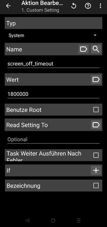

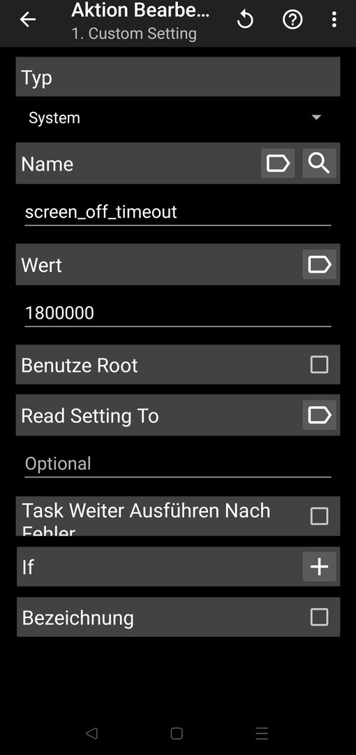

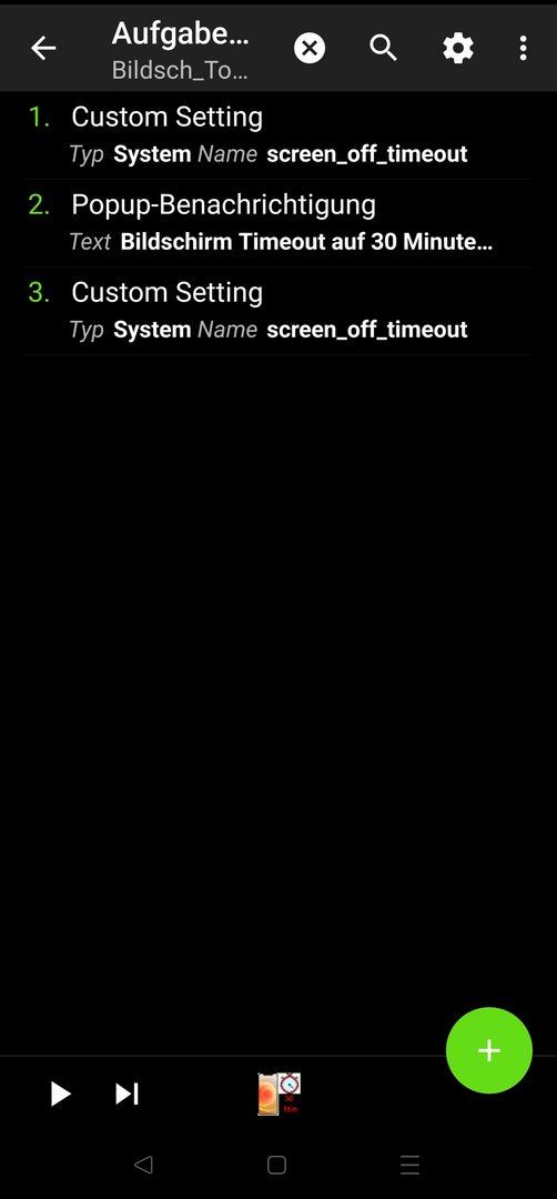

Klappt auch aber nun habe ich versucht dies mit einem Custom Feature zu steuern was ich dann auf einen Button auf dem Homescreen legen kann.
Leider macht das Custom Feature nicht was es soll.
Hat jemand einen Rat wie ich das Timeout ändern kann über einen Task,
Gibt's hier eine andere Möglichkeit?!
Gerät ist nicht gerootet zur Info.

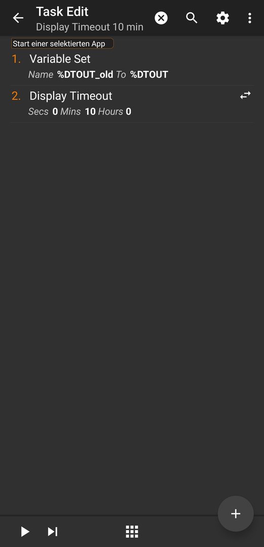

@coolzero3389 Definiere ein Profil mit der Bedingung (z.B. App Anydesk)
Eingangstask: Setze %DTOUT auf die gewünschte Zeitspanne (je nach Gerät max. 10 min möglich)
Ausgangstask: Setze %DTOUT wieder auf den Standardwert
Ganz fancy kannst Du natürlich auch machen, in dem Du im Eingangstask vor der Änderung der Variablen %DTOUT den vorherigen Wert in einer zweiten Variablen speicherst und dann im Ausgangstask wieder den vorherigen Wert hinterlegst.

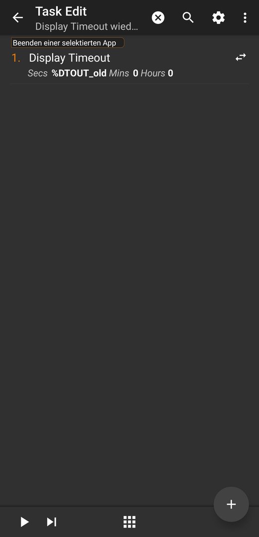

Ich hänge mal Screenshots an (ich nutze Tasker auf Englisch):
Bild 1: Eingangstask
Bild 2: Ausgangstask
Das ist übrigens die Variante mit dem Merken des vorherigen Timeouts 😉
EDIT: Wenn Du alles "zusammenklickst", nutzt Du bestimmt die Light-Version "Tasky". Im Menü kannst Du auf den vollwertigen Tasker umschalten. Dann siehst es aus wie bei mir.
