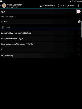

Hi, habe die Sidebar-App "Meteor Swipe" installiert. Diese verfügt nebenbei auch über einen Shortcut für Launcher, um die Sidebar zu öffnen.
Mein Ziel: Ich möchte diesen existierenden Shortcut mit Tasker ausführen lassen (so dass sich also die Sidebar öffnet).

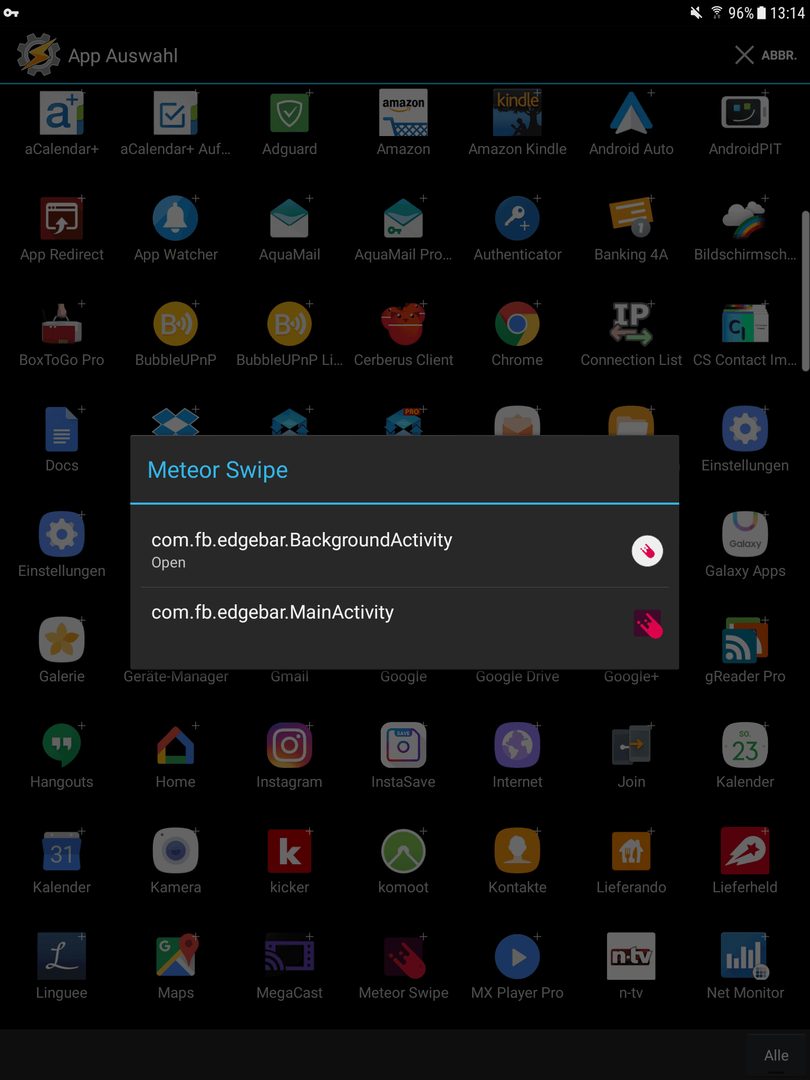

Was ich als erstes versucht habe, einfach über "Lade App" diesen Shortcut zu wählen - ich sehe ihn auch und kann ihn hinzufügen (siehe Screenshot 1 und 2). Es passiert aber nix.
Was mich irritiert: Der Paketname der App ist "com.fb.glovebox" (nach dem früheren Namen der App). In den Aktivitäten steht aber "com.fb.edgebar".
Kann jemand aus der Manifest-Datei (siehe Anhang) einen Intent auslesen, der den Shortcut öffnet? (Meine diversen Versuche mit trial & error klappten nicht). Habe die Endung zu txt geändert, um sie hier hochladen zu können.
