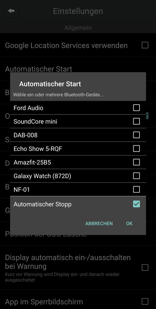

@Tozupi Du könntest auch einfach den Haken unter "Automatischer Stopp" setzen. Oder verstehe ich Deine Frage nicht?

Arghhhh.... Wieso hab ich den nicht gesehen.....???
Danke für den tritt.... Den hab ich gebraucht.

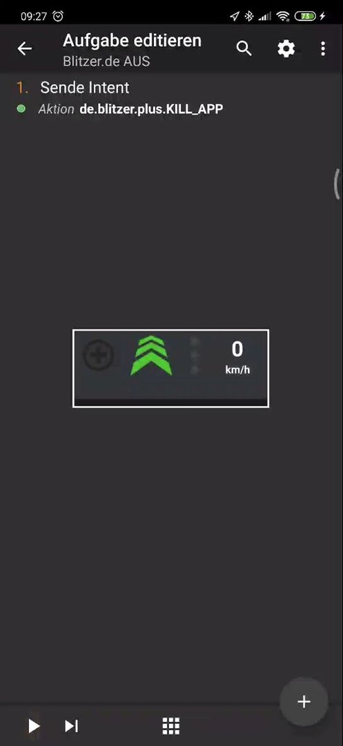

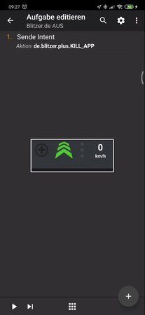

ich hänge mich hier mal mit dran, weil ich genau dieses Thema gerade auch versuche anzugehen.
die optionalen Einstellungen von der Blitzer-App um die App zu starten oder zu beenden funktionieren bei mir beide nicht.
eine App zu starten funktioniert natürlich einwandfrei - das Beenden von Apps, in diesem Beispiel hier die "de.blitzer.plus"-App bekomme ich einfach nicht hin.
der Hinweis von Raz3r klappt bei mir leider nicht. Mein Handy (Xiaomi Mi9 mit MIUI 11 und Android 10) besitzt Root.
Mache ich was falsch? Siehe Screenshots.

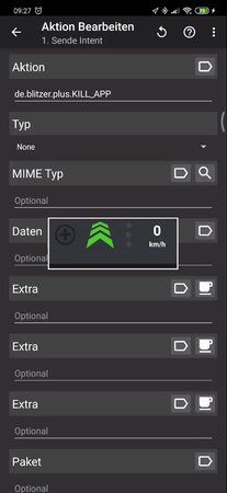

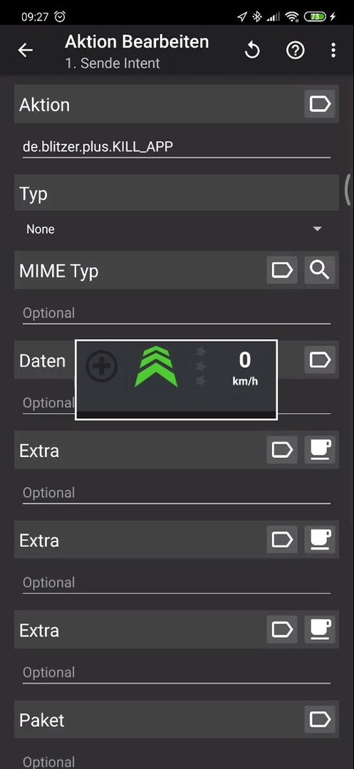

Moin swa00,
ich habe die Screenshots ja beigefügt.
Der Reihe nach:

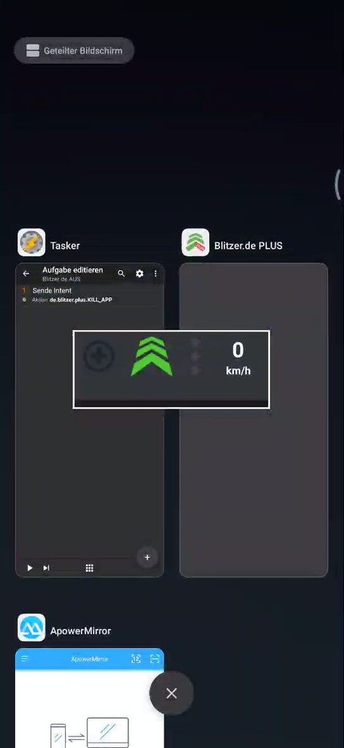

1. Task ist angelegt
2.&3. zeigen wie der Task genau aussieht
4. zeigt das Ausführen des Task
5. das Ergebnis - die App ist weiterhin offen, was man ja schon auch an der Mini-Map sieht...

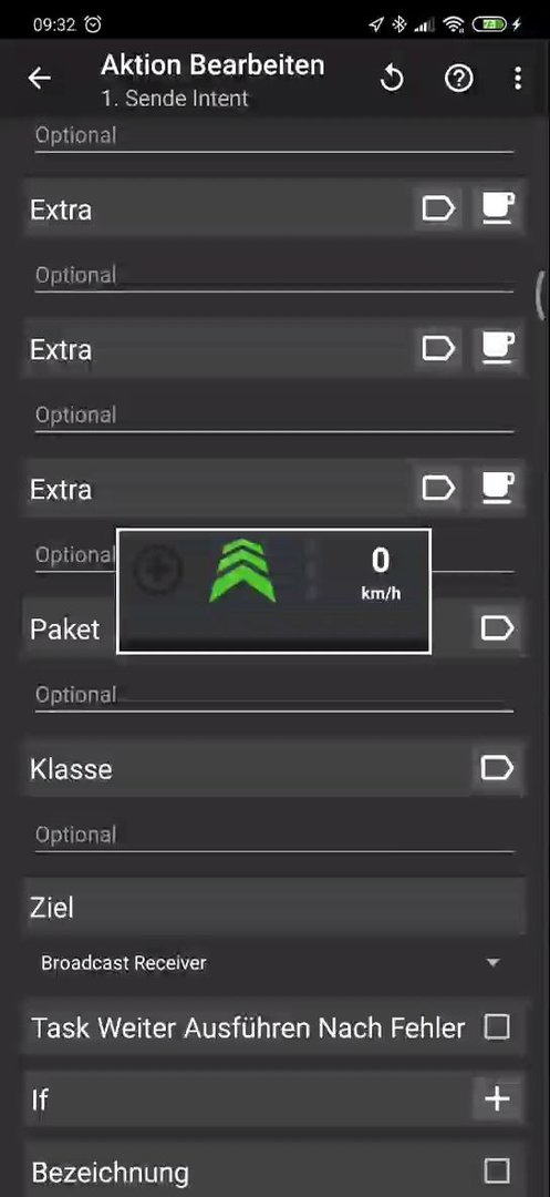

merkwürdig...
also de.blitzer.KILL_APP führt nun dazu, dass die Mini-Map zu geht. Gehe ich nun in die Übersicht alle geöffneten Apps, ist die Blitzerapp aber noch vorhanden. hier weiß ich jetzt nicht, ob die App vielleicht auf inaktiv gesetzt wurde, oder tatsächlich noch aktiv ist. Klicke ich dort auf die App, öffnet sich auch die Mini-Map erneut.
Mir scheint es aber so, als würde die App bei Auswahl erst wieder richtig starten (dauert 2-3 Sekunden bis der Hauptbildschirm kommt und die Mini-Map erscheint)

ok, ich bin jetzt nochmal ein wenig weiter in meinen Erkenntnissen...
wenn ich die ganz normale (für Root) verfügbare Option von Tasker zur Beendung einer App verwende, dann:
- wird mir die App (und zB auch Spotify) weiterhin angezeigt, wenn ich mir die Liste meiner angeblich offenen Apps ansehe (Bild 5 oben)
- schaue ich in den Einstellungen bei Apps, werden mir so geschlossene Apps jedoch als "kürzlich verwendet" angezeigt
- klicke ich bei Bild 5 nun auf die Blitzer-App, dauert es 2-3 Sekunden bis sie scheinbar ganz offen ist und wird mir dann ein den Einstellungen auch als aktive App angezeigt
so, jetzt mal Android für Anfänger:
was zeigt mir die App-Übersicht aus Bild 5 eigentlich genau an? Geöffnete und aktive Apps, oder einfach nur zuletzt verwendete aber geschlossene Apps, oder irgendwas dazwischen (Apps im Standby oder sowas?!?)?
zweite Frage wäre:
wie würde ich die vermeidlich ja nun tatsächlich geschlossenen Apps aus dieser Liste entfernt bekommen? auch automatisch. geht das?
Die App-Übersicht aus Bild 5 zeigt einfach nur die zuletzt verwendeten Apps an.
