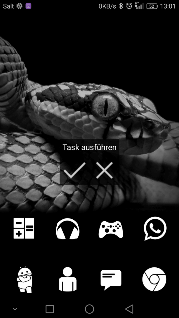

Du könntest auch zum Beenden von Blitzer und deine Einstellungen zurücksetzen eine Benachrichtigung in der Statusleiste verwenden.
Oder du machst mit einer Szene eine Abfrage ob der Task, nach verlassen von Blitzer, ausgeführt werden soll oder nicht.
