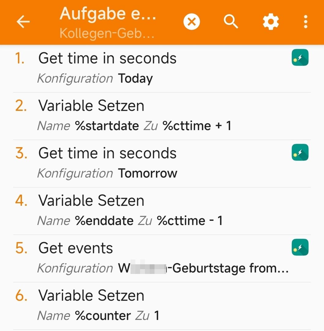

ich habe den folgenden Task definiert:
Code:
Aufgabe: Kollegen-Geb Benachrichtigungen
    A1: Get time in seconds [
         Konfiguration: Today
         Timeout (Sekunden): 10
         Structure Output (JSON, etc): An ]
    A2: Variable Setzen [
         Zu: %cttime + 1
         Mathematisch: An
         Max Rounding Digits: 3
    A3: Get time in seconds [
         Konfiguration: Tomorrow
    A4: Variable Setzen [
         Zu: %cttime - 1
         Mathematisch: An
    A5: Get events [
         Konfiguration: W-Geburtstage from %startdate to %enddate
         Timeout (Sekunden): 30
    A6: Variable Setzen [
         Zu: 1
         Mathematisch: An
    A7: Stopp [ ]
        If  [ %ctevids(#) = 0 ]
    A8: Variable Setzen [
         Zu: %ctstarts(%counter)
    A9: Variable Umrechnen [
         Funktion: Sekunden zu Datum-Zeit (Mittel)
         Modus: Default ]
    A10: Benachrichtigung [
          Titel: Geb.: %cttitles(%counter)
          Icon: mw_social_cake
          Nummer: 0
          Priorität: 3
          LED Colour: Rot
          LED Rate: 0 Aktionen:(1) ]
    A11: Variable Addiere [
          Wert: 1
          Obergrenze: 0 ]
    A12: Goto Aktion [
          Typ: Aktion Nummer
          Nummer: 8 ]
        If  [ %counter < %ctevids(#) | %counter = %ctevids(#) ]
Der Task soll mich daran erinnern, wenn ein Kollege Geburtstag hat. Jetzt ist es aber so, dass, sobald das der Fall ist, der Task mit einer Fehlermeldung endet. Normalerweise bekomme ich eine Fehler-Benachrichtigung, jetzt im Testfall nur in Tasker selbst:
Code:
 17.52.13/Variables doreplresult: |%enddate| -> |1676156399|
17.52.13/ActionArgBundle Get events: com.balda.calendartask.extra.END: %enddate -> 1676156399
17.52.13/Variables doreplresult: |%startdate| -> |1676070001|
17.52.13/ActionArgBundle Get events: com.balda.calendartask.extra.START: %startdate -> 1676070001
17.52.13/E FIRE PLUGIN: Get events / com.twofortyfouram.locale.intent.action.FIRE_SETTING: 8 bundle keys
17.52.13/E Get events: plugin comp: com.balda.calendartask/com.balda.calendartask.receivers.FireReceiver
17.52.13/E add wait type Plugin1 time 30
17.52.13/E add wait type Plugin1 done
17.52.13/E add wait task
17.52.44/E Fehler: null
Der Fehler tritt in der Aktion Nr. 5 auf. Wenn ich dort in Tasker drauf tappe, dann auf den Stift für "Konfiguration" gehe und dann ohne jede Änderung den Haken bestätige, dann kann ich den Task fehlerfrei durchlaufen lassen. Nur am nächsten Tag, wenn wieder ein Geburtstag anliegt, passiert wieder dasselbe, ich erhalte wieder den Fehler.
Wie kann ich das ändern? Früher ging dieser Task problemlos. Ich glaube, das Problem habe ich, seit ich ein neues Handy habe. Muss ich evtl. CalendarTask besondere Rechte geben?
Während ich das schreibe stelle ich fest, dass für CalendarTask nicht eingestellt war, dass es dauerhaft im Hintergrund läuft. Es durfte vom System beendet werden. Ich werde das jetzt also mal testen, ob es besser läuft, wenn das automatische Beenden deaktiviert ist. Aber wenn das so ist: Warum geht A5 nicht, A1 benutzt doch auch schon CalendarTask-Funktionalität? Dann sollte doch A1 schon den Fehler bringen...? Und wenn ich die App CalendarTask ganz abschieße (beenden erzwingen), dann geht jetzt der Task dennoch problemlos.
Micha

Mag sein, aber ich scheine eine CalendarTask-Funktion genutzt zu haben, jedenfalls wird mir dies Symbol auch bei A1 angezeigt. tasker.jpg

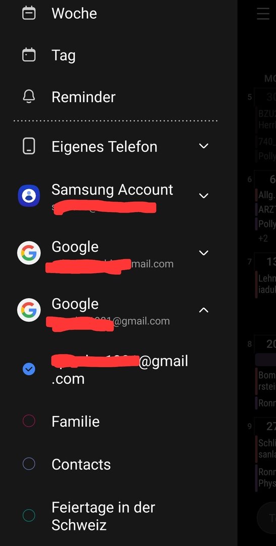

Bei meinem Geburtstagerinnere (fast gleicher Aufbau) habe ich bei Aktion Get event eine Notiz mal gemacht:
Achtung: alle Kalender müssen im Gerät-Eigenen-Kalender verbunden sein.
Bei mir ist das also der Samsung-Kalender.
Eventuelle hilft dir das.
Reaktionen: android-micha
Was heißt hier "verbunden sein" genau? Es ist ein Google-Kalender, ich habe ein Xiaomi-Handy. Die Tatsache, dass es ein Google-Kalender ist, lässt sich auch nicht ändern, er wird auch von vielen anderen benutzt.
Und vor allem: Das Ganze hatte schon mal funktioniert! Fast dasselbe Szenario, nur das Vorgängerhandy, Redmi Note 9 statt 10pro.
Und: Im Grunde klappt das ja auch. Ich muss es nur immer neu anstupsen, einmal auf Konfigurieren gehen, mit dem Haken bestätigen, ohne etwas geändert zu haben. Dann klappt es alles wunderbar bis zum nächsten Geburtstagstermin. Früher, also auf dem Vorgängerhandy, hat es ohne diesen Anstupser von alleine gut geklappt.
Gruß, Micha
So sieht das in meinem Samsung-Kalender aus, der auch der Standartkalender ist.
