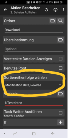

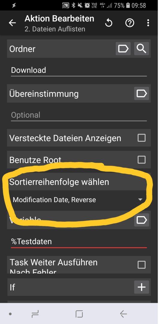

[doublepost=1525851754,1525851623][/doublepost]@Spardas als alternative zum Dateien löschen würde mir es auch helfen wenn ich der neuesten Datei in einem Ordner eine variable geben könnte. Kriege das aber nicht hin.
Ich habe das versucht über Dateien Auflisten klappt aber nicht wie gewollt, da ich dann nicht weiss welche die neue Datei ist.
@v8fahrer
Andere die Sotierreihenfolge
Auf Modifikationens Daten reverse
Dann ist das neuste in der ersten Variable
Vielen Dank... Endlich geht mein Task vernünftig. Musste folgendes umsetzen da die blöde Kamera kein Snapshot JPEG ausgibt:
