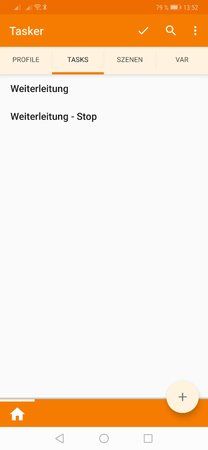

Ich nutze das Huawei Mate 20 Pro Dual Sim als Geschäfts,- und als Privathandy.
Sim 1 = Geschäft
Sim 2 = Privat

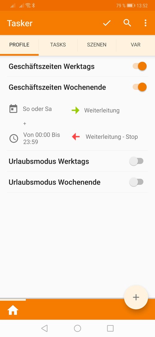

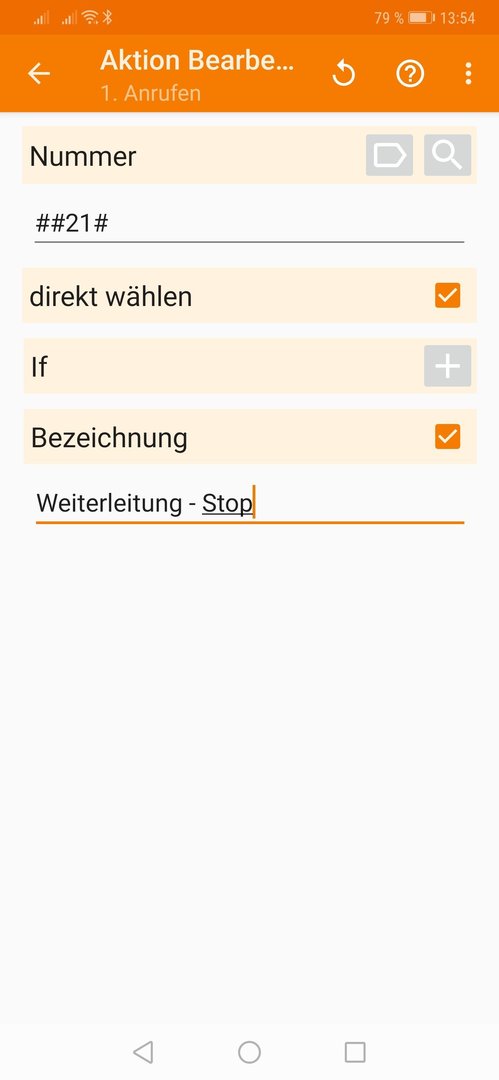

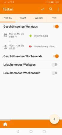

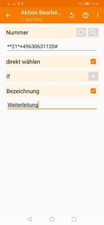

Nun habe ich mir die App Tasker installiert und dort zwei Profile inkl. der dazugehörigen Task erstellt, so das auf SIM 1 ( Geschäft ) außerhalb der Geschäftszeiten sofort eine Rufweiterleitung ins Büro erfolgt, dort geht dann direkt der Anrufbeantworter mit dem Hinweis auf die Geschäftszeiten dran.
Das ganze siehe auch auf den Bildern im Anhang.
Das ganze funktioniert soweit auch wunderbar.
Jedoch würde ich nun gerne das ganze so einstellen das bei bestimmten Anrufern ( z.B. ein Mitarbeiter ruft mich an ), die Rufweiterleitung nicht aktiv wird und der Anruf geht durch an mich so das ich das Gespräch annehmen kann.
Nach dem Gespräch soll die Rufweiterleitung natürlich wieder eingeschaltet werden.
Leider scheitere ich daran schon seit Tagen u nd bekomme es einfach nicht hin.
Ich bekomme auch langsam das Gefühl das für dieses Vorhaben mein Aufbau der Profile generell falsch ist.
Ich bin wirklich für jeden Tipp oder Verbesserungsvorschlag sehr dankbar und würde mich sehr freuen wenn Ihr mir weiterhelfen könntet.
